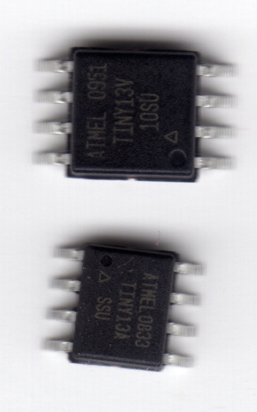

ich bin mir nicht ganz sicher, ob ich hier in der Tat ATTiny13A (bei
TME) gekauft habe, da ATMEL im Datenblatt eine Gehäusebreite von etwa
8mm angibt, meine Tinys aber nur ein rund 6mm breites Gehäuse haben.
Somit sehen sie nicht aus, wie die alten Tiny13 oder die DataFlashs von
ATMEL, sondern wie ein single- oder Dual-OV. Kann das sein? Ich habe die
Teile noch nicht getestet, aber das wäre dann wohl mein nächster
Schritt...
Beste Grüße
TravelRec.

von Knut B. (Firma: TravelRec.) (travelrec) Benutzerseite
Hier mal ein Scan, oben der ältere und unten der neuere. Das Datenblatt
und die Device-Table sagen 208mil...
von Peter R. (pnu)
Ja, es gibt zwei SMD-Gehäuse für den atiny13.
Zum Beispiel in der EAGLE-Bibliothek zum Leiterplattenentwurf.(die
vorletzte freeware-Version)
Wenn Du Glück hast, kannst Du die schmale Version  auf dem breiten
Footprint auflöten.
Ansonsten umtauschen oder Neuentwurf.

von Peter R. (pnu)
Ich hab mal nachgesehen: in der Bibliothek gibt es zwei Bauformen, eine
mit 8S1 bezeichnet, die andere mit 8S2.

von Peter (Gast)
Steht auch im Datenblatt: 8S1 und 8S2
