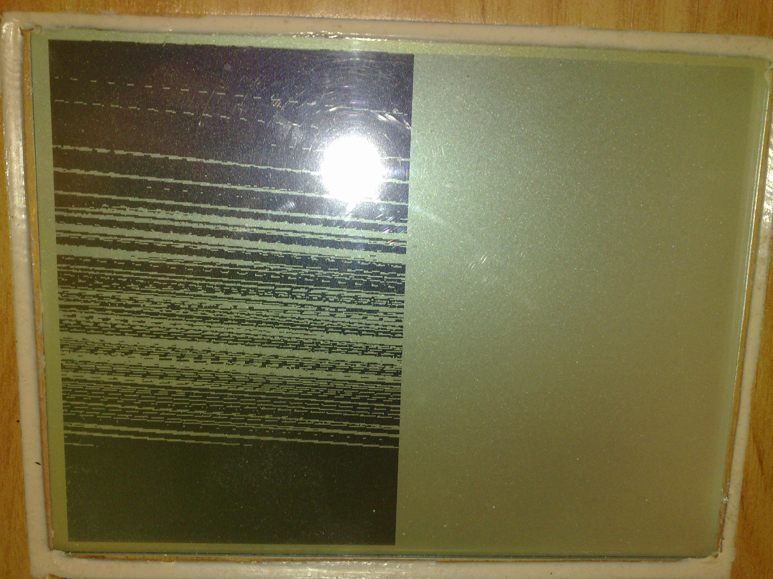

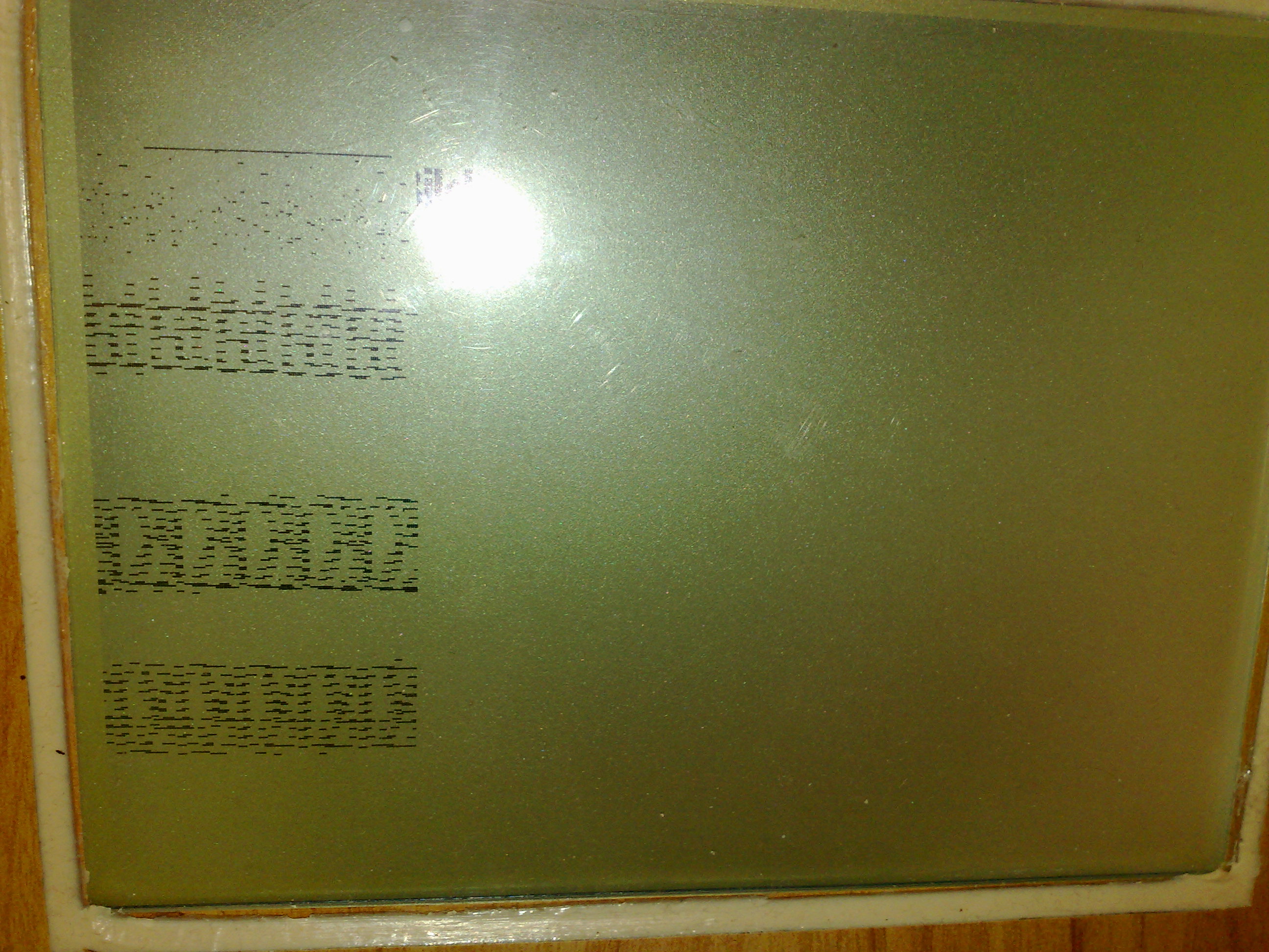

von steffen (Gast)
hallo Holger,
ich habe auch die Richtigen BMP's von 240x64 Pixel ausprobiert,aber es
wird nix angezegt
>Was fürn T6963 Display hast du denn?
Das ist kein T6963 Display sonder ein Dualscan_Display
siehe Beitrag "LCD Controller für 640x480 LCD mit mega8515"
das ich mir nachgebaut hab,
als Mµ verwende ich einen atmega128-16
da hab ich denn die MMc Routinen eigebunden,wie gesagt das lesen und
schreiben von text funktioniert wunderbar eben nur nicht das BMP lesen
mfg

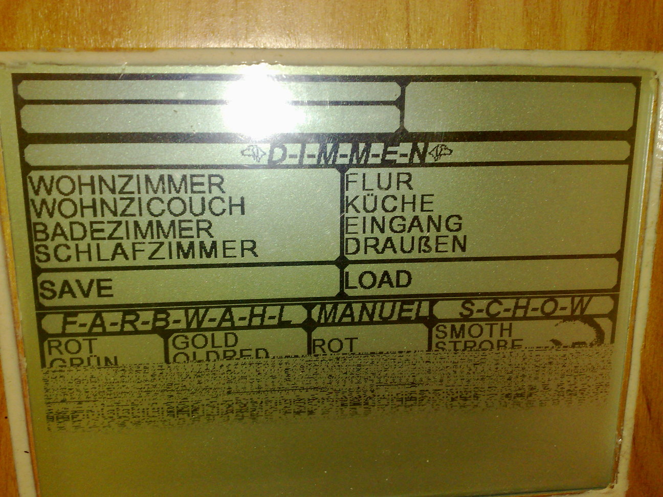

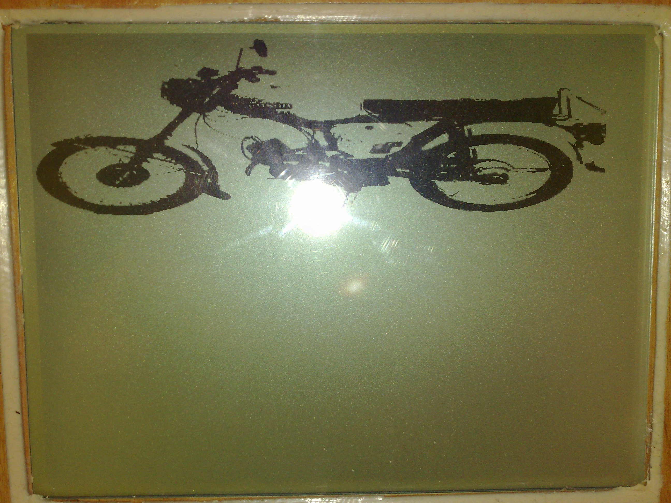

von steffen (Gast)
so ich habe mal alles zusammen gepackt
beim Compellieren hagelt es noch einige Warnings
das Pic zeigt im Flash des mega128 abgelegtes Bild
mfg

von steffen (Gast)
ich habs mal ausprobiert
siehe Anhang
auf Derspeicherkarte ist nichts weiter bis auf das Bild 640x480
mfg

von steffen (Gast)
hat leider nich geklappt
von steffen (Gast)
soo geht doch:)
habs jetzt erstmal mit 240x64 probiert
foto is nich besonders gut im Anhang
mfg
