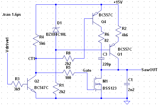

Hallo!
Ich brauche einen Sägezahngenerator der mit der Rampe beginnt wenn ein
Pulseingang High ist. Das Rücksetzten ist unkritisch ebenso stört es
nicht, wenn der Sägezahn noch ein wenig weiter ansteigt nachdem der
Steuerpuls auf low gegangen ist.
Ich habe mir folgende Schaltung überlegt, ein Stromquelle lädt einen C,
ein Fet enlädt ihn wider. Die DG-Kapazität wird kompensiert, damit die
Verzögerung und der unterschwinger reduziert wird.
Num möchte ich die Schaltung erweitern. Ein Steuereingang, zb 2V - 5V
soll die Rampensteilheit ändern, also die Stromquelle. Ich dachte daran
statt der Zenerdiode einen Transistor zu Verwenden und damit ein
Variable Zenerdiode zu bekommen.
Nur weis ich jetzt nicht mehr weiter.
Problem ist auch das die Versorgung schwanken kann, was jetzt nicht
stört, nur der Endwert des Sägenzahns (also wenn die I_Quelle nicht mehr
kann) verändert sich.
Habt ihr Ideen?
von Helmut L. (helmi1)
Du könntest einen Stromspiegel verwenden.
http://de.wikipedia.org/wiki/Stromspiegel

von Guido C. (guidoanalog)
Hallo Mark,
hier ein mögliche Lösung mittels OP-Schaltung.
http://books.google.de/books?id=Px0vPa1cEFQC&lpg=PA282&dq=exakte%20stromquelle&pg=PA797#v=onepage&q&f=false

von Andrew T. (marsufant)
Dann schau doc hmal unter "spannungsgesteuerte Stromquelle", a.k.a
voltage contolled current source.
Z.B. in dn Application Notes von www.linear.com.
Da findest Du viele Schaltungen, die genau das von Dir Gewünschte
machen.
