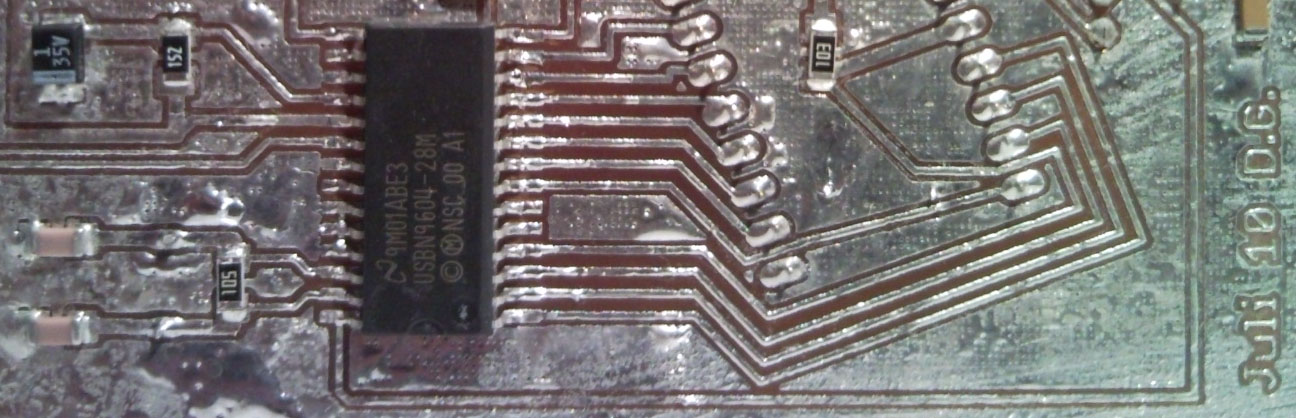

von Daniel (Gast)
Hi, ich hab mit dem Samsung ML-1915 ganz gute Erfahrungen gemacht. Der
macht auch SMD, wie auf dem Bild zu sehen ist. Von der schlechten
Verzinnung und meinen Lötkünsten mal abgesehen ;-)
von Markus G. (mgebha)
Hallo Daniel und Axel, endlich mal wieder positive Berichte über
taugliche Drucker :-)
