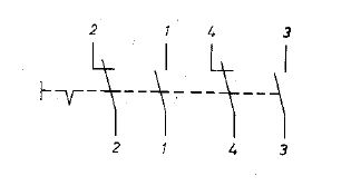

von Ben (Gast)
Conrad 700916 - 62
Conrad 701068 - 62
von Peter (Gast)
hast du selber schon mal ins Datenblatt geschaut? Dort steht alles drin
was du gefragt hast.
von Ben (Gast)
jep, hab ich. Aber leider versteh ich die Skizzen nicht...
von Peter (Gast)
für den 2.Link
Kontakt 2 Öffner
Kontakt 1 Schliesser
Kontakt 4 Öffner
Kontakt 3 Schliesser
von Karl H. (kbuchegg)

von Ben (Gast)
Peter schrieb:
> Kontakt 2 Öffner
> Kontakt 4 Öffner
dann sind das also quasi 4 Schalter???
von Peter (Gast)
nein 1 Schalter mit 4 Kontakten
von Ben (Gast)
Karl heinz Buchegger schrieb:
> So ein Schalter ist ja auch Raketentechnik
Das Schaltbild von dem Schalter, den du beschrieben hast, versteh ich
ja. Aber bei dem anderen haperts. Ich versteh nicht, warum da 4 Schalter
eingezeichnet sind.
> eingezeichnet sind.
Weil es 4 Kontaktzungen gibt, die alle vom gleichen Hebel mechanisch
angesteuert werden.
Schau dir das Schaltbild an. Wenn du den Knebel betätigst, schiebst du
im Prinzip die waagrechte Linie nach rechts. Alle Schaltzungen sind mit
diesem 'Schieber' verbunden. Welche Kontakte gehen daher auf und welche
gehen zu? Welche Stromkreise werden daher geschlossen und welche werden
geöffnet.
Kippst du den Knebel des Schalters wieder zurück, verschiebst du die
Linie wieder nach links. Was passiert dann?
von Ben (Gast)
ah ok. Dann könnte man damit wohl vier Stromkreise schalten. Von mir
aus. Ich versteh zwar nicht die logik, wie man auf die Bezeichnung
"Ein/Ein" kommt, aber ich muss ja auch nicht alles verstehen. Soll mir
recht sein.
Also danke für eure Geduld.
von Sven W. (Firma: basement industries) (dj8nw)
Ben schrieb:
So, also der erste ist 2x ein, d.h. du kannst den, z.B. als Netzschalter
nehmen, der beide Leitungen, (Phase und Null) schaltet.
Landläufig: allpolig schalten
der zweite ist laut Datenblatt jeweils 2x ein(Pin 1 zu 1, Pin 3 zu 3),
sowie 2x aus(Pin 2 zu 2 sowie 4 zu 4) Kleiner Mod.: verbindest du
jeweils die unteren Pins 2 mit 1 und 4 mit 3, hast du nen 2poligen
Wechselkontakt, also von 1/2 zu 1 bzw 2 sowie 3/4 zu 3 zbw 4
Hoffe es ist einleuchtend?
