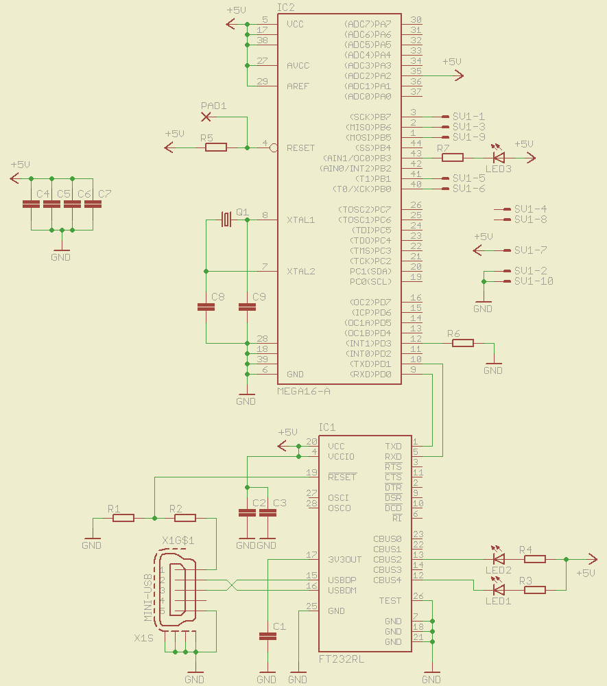

Ich möchte mir einen JTAG-Clone bauen.

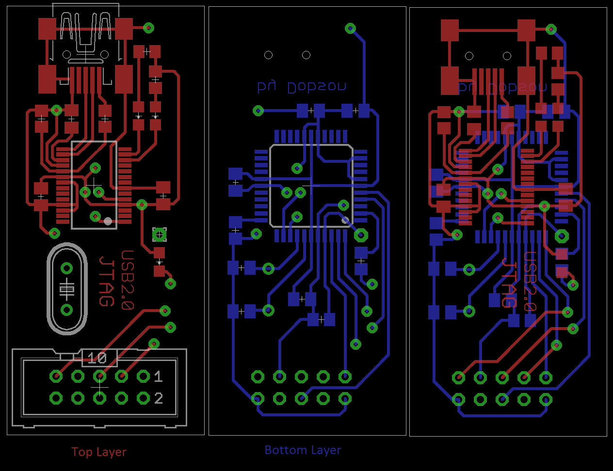

Da das ganze ziemlich klein geworden ist, bitte ich euch um ein Review
der Schaltung und des Board-Layouts.
Zur Schaltung:
Im groben und ganzen habe ich mich an diese Vorlage gehalten:
http://www.scienceprog.com/build-your-own-avr-jtagice-clone/
Lediglich von dem MAX232 wollte ich Abstand nehmen, um ihn durch einen
FT232RL zu ersetzen.
Die relevanten Bauteile (ATMega16, Quarz 7,3728 MHz) und
IO-Konfiguration habe ich übernommen, bzw. werde ich dann
dementsprechend bestücken.
Die Widerstände R1 und R2 laut Datenblatt des FT232RL auf 10k und 4k7.
Der FTDI und der ATMEL sollen durch das Zielsystem versorgt werden, und
nicht über USB.
Muss ich da noch was am Wannenstecker ändern?
Ist die Belegung richtig? Auch mit der Versorgungsleitung?
Da war ich mir insbesondere nicht sicher, ob Pin4 des Wannensteckers
nicht auch auf VCC liegen sollte. Manche Pläne im Netz verbinden es,
manche nicht. Kann mir da einer Erklären warum?
Weiß da zufällig jemand was das ganze so in etwa an Strom ziehen wird,
damit ich die Leiterbahndicke evtl. noch anpassen kann?
Ich leg mich erstmal pennen. War eine lange Routerei. Freue mich auf
Kritik und Anregungen in ein paar Stunden.
Gruß,
Oliver
Für den Umstand, dass du eine doppelseite Platine hast, ist deine
Masseführung und die Spannungsversorgungsentkopplung suboptimal...
Für den Strom, der da fliessen darf, reichen die Leiterbahnen eigentlich
aus (wobei auch 0,6mm nicht schaden würden). Aber wie gesagt solltest du
dir den Anschluss der Entkopplungskondensatoren nochmal ansehen.
