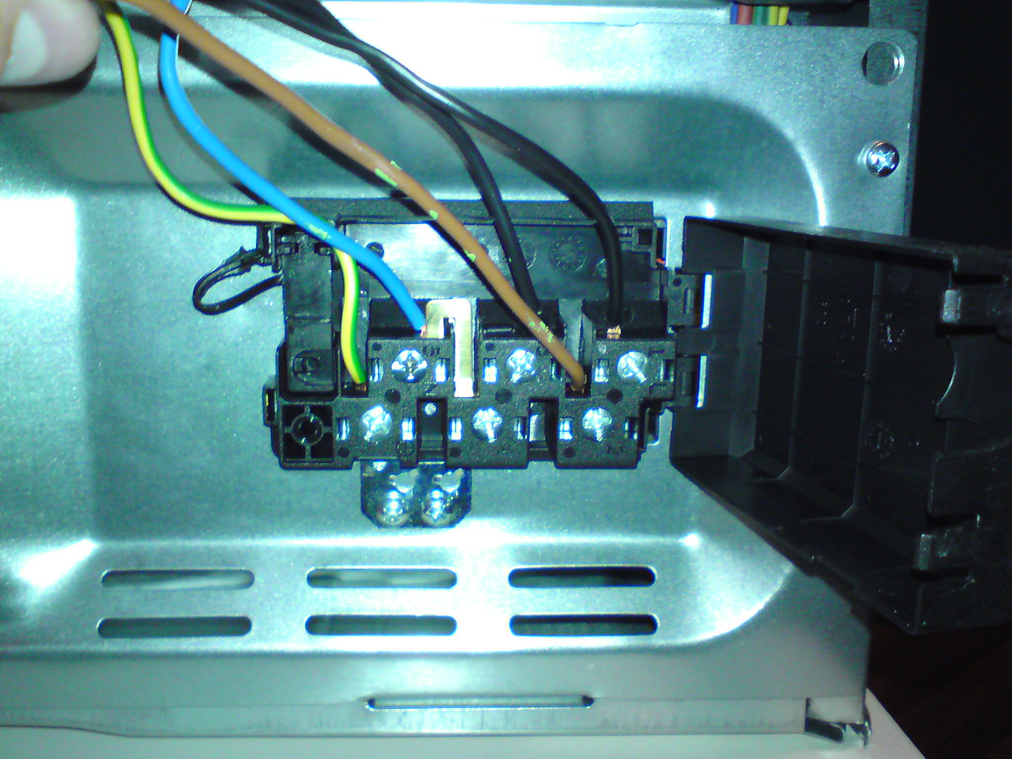

Hallo Liebe Comunity,
habe mir einen E-Herd zugelegt und den auch angeschlossen.
Korrigiert mich wenn was falsch ist.
ich habe alle 5 kabel aus der wand mit nem multimeter gemessen.
der PE kabel(grüngelb) ist genormt wie ich gelesen habe und ist daher
nicht falsch
also weis ich an welchen beiden kabeln kein potential anliegt.
diese folglich auch richtig angeschlossen.
habe eine brücke zwischen 4. und 5. also nullleiter und dem anschluss
rechts daneber.
so jez zu L1 L2 L3 so wie es aussieht hat der elektriker am haus nicht
das wahre geleistet. ich habe die angeschlossen und alles am ofen
(herdplatte wurde nicht getestet) läuft bis auf der ventilator vom
umluft dreht falsch herrum und es wird auch nicht heiß auf umluft.
ich habe die beiden schwarzen kabel getauscht hat aber nichts gebracht!
sehr seltsam habe gelesen das ein tasch von 2 phasen immer die
drehrichtung des asynchronmotors ändert. was läuft hier schief?
also meine frage bei 3 steckern und 3 kabeln gibt es 6 möglichkeiten.
kann was kaput gehen wenn ich alle durchprobiere? woher weis ich welche
die richtige ist? müssten ja 3 möglichkeiten existieren bei der sich der
motor richtig dreht!
bitte hilf mir jemand bin ein armer student und will kein geld fürn
elektriker ausgeben.
vielen dank!

Der Motor ist ein Spaltpolmotor. Dabei ist die Drehrichtung
bauartbedingt(kannst du nur durch Drehen des Motors ändern,dann ist die
Welle aber zu kurz).
Der Backofen läuft auf 1 Phase.
Klappt die Unter und Oberhitze?
Dann ist die Umluftheizung oder ev. der Schalter defekt.
Gruss Bernd

Der Ventilator im Herd ist kein 3 Phasenmotor sondern ein
Einphasen-Spaltpolmotor.  Da kannst du die Phasen tauschen wie du willst
der ändert seine Drehrichtung nicht. Zur deiner eigenen Sicherheit würde
ich dir raten einen Elektriker zu beauftragen. Nach dem Anschluss des
Herdes bis du verpflichtet die Ordnungsgemässe aufführung deiner Arbeit
zu kontrollieren und wie willst du das ohne Messgeräte bewerkstelligen.

von Frank B. (frank501)
Ähm...
seit wann ist denn in nem E-Herd ein Drehstrommotor drinne?
Ein Herd muß zur Not (wenn man die Brücken passend setzt) auch mit nur
einer Phase laufen können. Und woher nimmst Du die Gewissheit, daß er
falsch herum läuft?
Nimm ein Multimeter und mess nach, ob auf allen drei Aussenleitern auch
230V gegen Null bzw. Schutzleiter zu messen sind. wenn nicht, hat Dein
Elektriker geschlampt und nur eine oder zwei Phasen angeklemmt, oder
eine Sicherung ist defekt oder Du hast im Haus nur Wechselstrom. (Ich
gehe einfach mal davon aus, daß Du die Sicherungen schon kontrolliert
hast)
Solltest Du nur ein oder zwei Phasen haben, dann hilft es (vorausgesetzt
das kann man nicht ändern) die Brücken passend zum Klemmenplan, der im
Herd angebracht ist, zu setzten.
Sollte das alles nicht helfen, dann kann auch der Herd selber kaputt
sein.
Aber wenn Du das so nicht hin bekommst, hilft nur, einen Elektriker zu
rufen, auch wenn's etwas kostet.
Wenn man überlegt, daß so 'ne Herdplatte für 230V ausgelegt ist und man
dann weiter überlegt, was passiert, wenn diese auf einmal mit 400V
konftontiert wird, kannst Du Dir diese Frage selbst beantworten.
Frank

Achja, wie du L1,L2,L3 anschließt (vertauschen und so..) sollte bei
einem E-Herd egal sein!
Falls es dennoch nicht funktioniert, tausch mal L1 mit L2!
Denke aber nicht das die Drehrichtung vom Herd "überprüft" wird!
Wenns immer noch nicht klappt ist der Herd im Ar...!

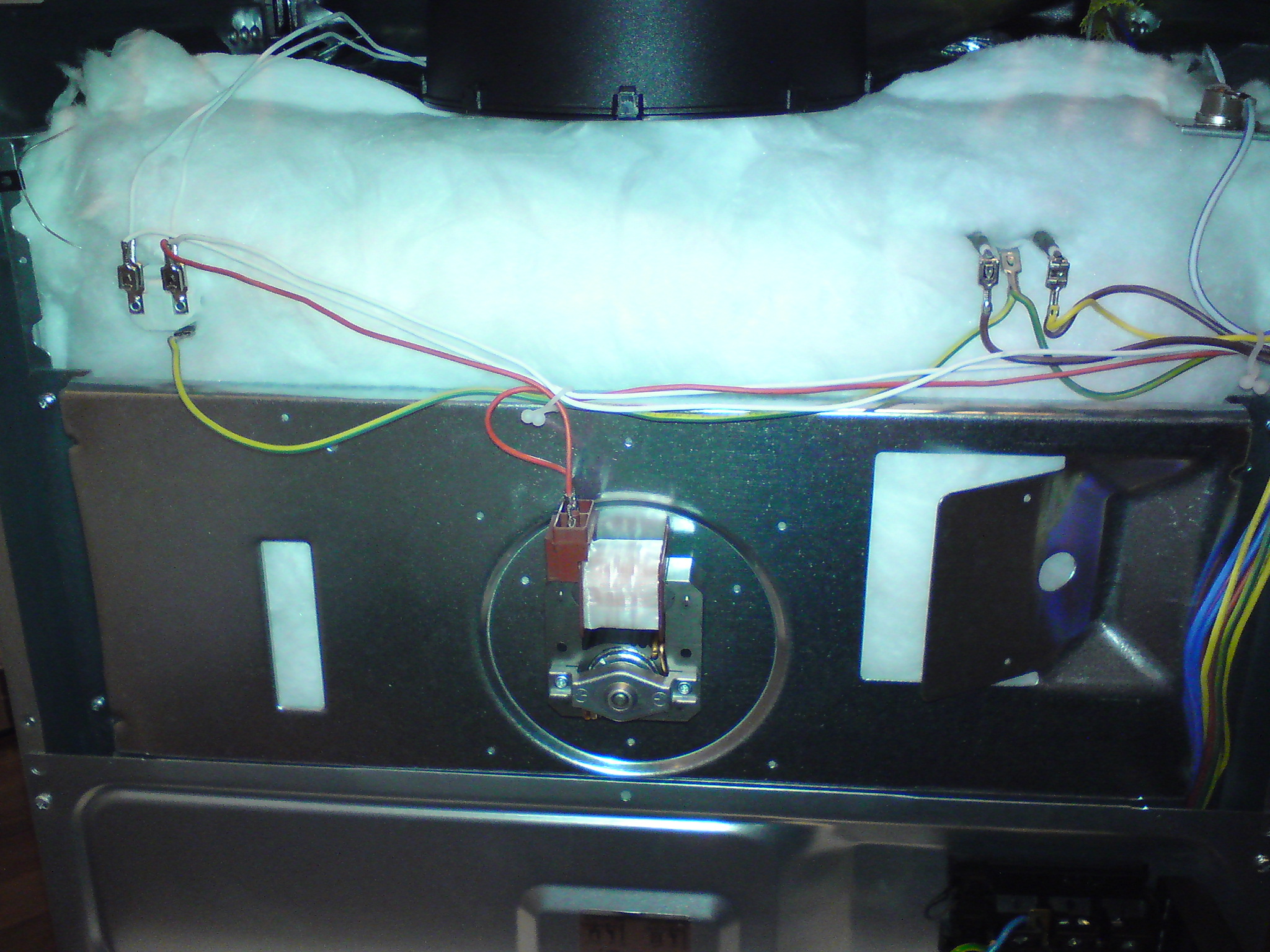

von Christian K. (1337pl)
also vielen dank erstmal an alle! ich habe alle 5 kabel getestet. die 2
schwarzen hatten 232 volt bei dem braunen waren irgendwie 225 volt
drauf.
ich hab ein taschentuch an den ventialtor im ofen gehalten der saugt das
taschentuch an und pustet es net weg Oo also wenn das ein spaltpolmotor
ist und ich nicht die drehrichtung ändern kann dann is hier doch etwas
faul!
ich studiere materialwissenschaften im 3. sem also höre physik auch
nebenbei
edit
ich komme nicht aus den staten sondern aus hessen.
mein herd ist ein Teka un 605 e wobei man sagen muss auf der hersteller
seite ist diese bezeichnung nicht geläufig. wie gesagt der herd ist neu
und wurde von mir nie angeschlossen wie oben beschrieben
von Bernd (Gast)
Hallo
Die Drehrichtung Stimmt.
Nimm Die Sicherungen raus und die Herdrückwand ab. Dort sind die beiden
Anschlüsse der Umluftheizung. Nimm  die Kabelschuhe ab und mess mit dem
Ohmmeter Durchgang.
Ist da keiner ist die Heizung defekt.(Und nur diese)
Dass passiert gerne.
Gruss Bernd
Bernd schrieb:
> Hallo
> Ohmmeter Durchgang.
> Gruss Bernd
kannst du das bitte genauer erleutern? je präziser desto besser.
ich hab ein bild gemacht
Immer noch WARUM dreht der motor verkehrt herrum?
von Bernd (Gast)
Hallo
Du mußt die komplette Rückwand demontieren(hinten rundrum 6-8 Schrauben.
Der Anschluß der Umluftheizung ist dann meist ca. 10 cm von oben in der
Mitte. Die beiden Anschlüsse der Heizung sind je nach Typ 4-7 cm
auseinander.
Gruss Bernd
von Bernd (Gast)
Der Motor saugt die Luft in der Mitte an, bläßt sie an der Heizung
vorbei und diese kommt dann an dem vorgeschraubten Luftleitblech
seitlich und unten heraus.Diese Bauform arbeitet immer gleich.(Sehe dir
mal einen Tauchpumpe oder einen Exhauster an)
Gruss Bernd
welcher da der mittig? das is der ventilator so weit ich verstehe oder?=
edit
vielen dank schonmal so weit :-) sau fett

von Wigbert Picht (Gast)
so sehe ich das auch. Also wird in der Mitte das Taschentuch angesaugt
und durch die Lüftungsschlitze fein verteilt.
Ja das ist der Lüfter. Mach mal das untere Blech ab.
>Schon mal was von Zentrifugalkraft gehört? Genau nach diesem Prinzip
>funktioniert dieses Radial-Gebläse
genau schräge Bleche drücken die Luft von innen nach aussen.
Wigbert

für alle anderen hier das schaltbild: besser geht es leider nicht
von Bernd (Gast)
Nimm das untere Blech auch mal weg.
Dein Bild zeigt den Umluftmotor und die Oberhitze.
Gruss Bernd
ok hab halt jetz mal an den kontakten links rechts und mittig gemessen
die links und rechts haben 130 Ohm ergeben der rechts nur 30 Ohm. ist
das von bedeutung?
wenn ic hdas untere blech wegnehme sind da nur 2 kontakte die ergeben 45
ohm
von Bernd (Gast)
Links ist ein Sicherheitstemparaturbegrenzer muss 0 Ohm haben.Kratze mal
mit den Prüfspitzen.
Links ist die Oberhitze.
Hat meist 800 bis 1000 W das sind 52-66 Ohm
Nimm die Untere Abdeckung ab.
Gruss Bernd

von Bernd (Gast)
Dann hat dein Ofen nur Grill Ober- und Unterhitze und keine
Umluftheizung.
Technisch Schwachsinn aber billig. Kann eigentlich nur der Schalter
defekt sein.Klappt die Backofenbeleuchtung ?
Wenn nicht fehlt doch eine Phase.
Mit dem Schalter kann ich dir so nicht weiterhelfen.
Die sind zu unterschiedlich.
Eventuell brauch man eine Stromzange.
Wenn ich mir das Gerät in deinen Bildern ansehe ist es auch ein
Billigteil.
Gruss Bernd

von Christian H. (netzwanze) Benutzerseite
Danach hast die alles richtig angeschlossen.
Auch die Spannungen gegen N passen so weit (ca 230V).
Die Drehrichtung des Motors kannst Du nicht ändern. Die ist also
korrekt.
Wenn sie falsch ist, ist der falsche Motor eingebaut -> Garantie.
Wenn der Backofen nicht heizt, ist entweder der Thermostat/Schalter
defekt oder die Heizung selber. Da sich der Lüfter dreht, ist auch die
zugehörige Phase da.
Der Backofen wird aus einer Phase versorgt. Zwei Herdplatten aus der
zweiten und zwei aus der dritten. So kenne ich das jedenfalls.
Wie sieht es mit den Platten aus?

wenn ich blau und grüngeld vertasuche fliegt doch sofort die sicherung
raus richtig?  und da ich weis welche der 5 kabel 0 VOlt haben, muss ich
nurnoch herrausfinden welcher von denen schutzleiter und welcher
neutralleiter ist. gottseidank hat ein elektriker hier die richtige
arbeit geleistet. gelbgrün = schutzleiter blau = neutralleiter

von Mike H. (-scotty-)
@Christian Kandzia
Duspol kaufen ist eine Sache, Duspol korrekt bedienen eine Andere.
Wer viel misst, mist Mist.
>Oh Gott! Lass es sein :(
>Aber wirklich.
Ganz meiner Meinung und ich darf mich wenigsten ELEKTROFACHKRAFT
schimpfen lassen, auch wenn ich z.Zt. keinen Job habe und somit
auch keine Angst habe, der um seinen Job fürchten muss.
Niemand wollte dich foppen, sondern nur beraten und helfen.
Was du daraus machst ist dann deine Sache . Komm aber nachher
nicht an, einer soll nachher deine gut durchgebratene Leiche
beseitigen. So weit geht das hier nicht.
>wenn ich grüngeld und blau vertausche dann fließt über die erdung ein
>strom der lustige fi schalter merkt das doch und sagt aha fehlerstrom!
>oder was?
Ja, wenn ein Fehlerstrom fließt, aber wann fließt der?
Da musst du nichts ausprobieren. Blau ist der Null der auf
die vom Hersteller vorgegebene entsprechende Klemme gehört.
(Siehe Anschlussbelegung der Herstellers).
Und der Schutzleiter (Grün/gelb) ist gewöhnlich mit dem
Blechgehäuse verbunden und hat das Erdungssymbol.
Wichtig ist, das die drei Außenleiter(früher Phasen) der Null
und der Schutzleiter elektrisch auch wirklich funktionieren.
Das heißt, mit dem Duspol misst man zwischen den Außenleitern
400V und zwischen je einem Außenleiter und dem Nullleiter 230Volt.
Und wenn du mit dem Duspol zwischen den Außenleiter und der Erde
misst kann der FI auslösen weil dann der Messstrom(>=30mA) ausreicht
um den Fehlerstrom fließen zu lassen. Mehr steckt da nicht dahinter.
Beim Herd kann man die Außenleiter (zwei schwarze und ein brauner
Draht)untereinander beliebig vertauschen, das macht dem Herd
nichts aus. Das wäre nur bei Drehstrommotore relevant.
>wie wann fließt der strom?
Strom fließt nur in einem GESCHLOSSENEM Stromkreis, also
wenn man einen Schalter eines Stromkreises EINSCHALTET.
Du erinnerst dich? Drei und einhalb Jahre Lehrzeit um das zu lernen!

vielen dank endlich mal ein wort. gut du hast recht ich weis garnet
warum ich darüber diskutiere. ich hatte shcon einen herd angeschlossen
und es lief also konnte da so viel nicht verkehrt sein. trotzdem schade
eig warum mir niemand sagen will was passiert wenn ich blau und grüngelb
vertausche. wie sieht es denn mit den kochplatten aus. ist es da egal
wie L1 L2 L3 angeschlossen werden? des öffteren hab ich gehört das die
phasen sich überlagern und dann durchaus bei falscher schaltung 400 volt
statt 230 volt auf dem kochfeld anliegen können
Ich auch nicht.
>ich hatte shcon einen herd angeschlossen und es lief also konnte
Wahrscheinlich nicht.
>trotzdem schade eig warum mir niemand sagen will was passiert
>wenn ich blau und grüngelb vertausche.
Dann muckt dein FI auf weil der Rückstrom ins Netz(geschlossener
Stromkreis, du erinnerst dich)nicht über den Null sondern die Erde
abfließt. Merke, jeder Strom der zum Verbraucher fließt auch wieder
in gleicher Höhe ins Netz zurück fließt.
>trotzdem schade eig warum mir niemand sagen will...
Das wird wohl auch daran liegen das die kompeteneten Leute z.Zeit
auf der Arbeit sind und Strom an die Wand nageln. Das ist surfen
eher hinderlich und Abends sind die dann zu kaputt um Fragen zu
beantworten denn es ist eine Keulerei.
Je nachdem wie der Hersteller es intern verschaltet hat.
Z.B. Zwei Herdplatten(z.B. die mit niedriegen Leistung) werden
über einen Außenleiter versorgt und die zwei Herdplatten(mit
der höheren Leistung)je über die zwei verbliebenen Außenleiter
versorgt. (Ofen lass ich mal außen vor dürfte aber ähnlich sein).
Da jedes Heizelement ein ohmischer Widerstand mit zwei Anschlüssen
ist ist an den einen Anschluss der Außenleiter(über den Schalter)
und der andere Anschluß an den Null angeschlossen. Es kann aber
auch anders gemacht worden sein, das jede Heizplatte mehrere
Heizdrähte hat die dann mit mehren Außenleitern, also mit
400Volt betrieben werden. Das würde dann auch ohne Null gehen weil
der Strom dann über dem 120° phasenverschobenen anderen Außenleiter
fließen könnte(ab hier wird es dann schwieriger zu verstehen).
Der Nullleiter würde dann nur noch hilfsweise für den Ventilator
und evtl. Lampen benötigt und der Kraftstrom mit mehreren Amper
würde nur über die Außenleiter fließen was den Nullleiter schont.
Wie der Hersteller das nun realisiert ist nicht so wichtig, es sei
denn man muss den Herd reparieren und das sollte wirklich eine
Fachkraft machen.
Nun zufrieden? Dann kann der Thread nun endlich interessanteren
Themen weichen und begraben werden ?
>ist es da egal
Auf Höhrensagen würde ich nicht viel geben, vor allem nicht wenn der
von dem es stammt nicht sein Qualifikation glaubhaft gemacht hat.
Wenn du dich an die Herstelleranweisung hällst und das genauso
anschließt wie das vorgegeben ist, was sollte da passieren?
Da kann dann auch 400Volt an den Platten anliegen wenn der Hersteller
das so konstruiert hat. Das ist kein Grund zur Panik, es sei denn
die Platten brennen bei Erstinbetriebnahme alle durch. Hab ich
noch nie erlebt.
Wenn ein flexibles Kabel (5x2,5mm^2) zwischen Herdanschlussdose
und dem Herd ist, sollte das auch an den Aderenden Vorschriftsmäßig
mit Aderendhülsen versehen sein, ansonsten ruhig ein paar Euro in ein
neues Kabel investieren das bereits fix und fertig konfektioniert ist.
Und Installation spannungsfrei vornehmen, versteht sich.
Ist völlig egal weil es kein Drehstrommotor(auch nicht der Ventlator)
ist oder warum glaubst du wollten dich einige hier veräppeln?
Die drei Außenleiter sind UNTEREINANDER immer 120° Phasenverschoben,
egal ob L1 zu L2, L2 zu L3, L3 zu L1,usw.,daher nannte man die
auch früher "Phasen". Wenn man 3 x 120° addiert hat man 360° was
einer kompletten Umdrehung entspricht. Und dann geht es wieder
bei Null los. Für den Herd ist die Reihenfolge L1-L2-L3 völlig
egal.

ok das habe ich so weit auch begriffen. nur warum setzt der hersteller
so einen großen wert drauf das l1 l2 l3 genau so gesteckt werden. wieso
schreibt er über den anschlüssen nicht Erdung  N  L
dsa is sehr mysteriös^^. naja ich vertraue dir mal das es für herd und
kochfeld egal ist. obwohl viele das gegenteil behaupten
:-) so habe das alles jetzt angeschlossen alle funktionen gehen
einwandfrei sowohl vom ofen als auch von dem kochfeld :-) bin voll
froh^^. ok bis jetzt ist alles gut ^^.
vielen dank an alle die mir geholfen haben. das macht mich eigentlich am
meisten glücklich, dass es menschen gibt die einem helfen - für umsonst.
alle anderen die das gegenteil getan haben: Die können sich mal ins...
viele grüße
christian
