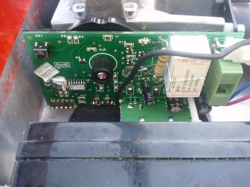

In unserer Parkplatzsperre (Foto ohne Deckel) befindet sich diese kleine
Platine. Leider sammelt sich in dem Gehäuse ab und an etwas Wasser
(Schwitzwasser etc.).
Immer dann funktioniert die Fernbedienung per Handsender nicht mehr
korrekt.
Nun dachte ich mir, die Platine vor dieser Feuchtigkeit zu schützen und
bin auf dieses Plastik 70 bzw. Liqui Tech gestossen.
Kann ich die Platine (wie im Foto) problemlos mit den Sprays behandeln
oder kann es hier Probleme geben.
Gibt es evtl. noch eine andere Lösung für mein Problem?
Für Tipps und Hinweise wäre ich dankbar.
Andreas
von Markus F. (5volt) Benutzerseite
Das mit dem Plastikspray könnte gegen den das Problem helfen. Allerdings
führt das Wasser natürlich trotzdem zu Korrosion an den Steckverbindern,
Akku-Kontakten, usw.
Normalerweise gehört Elektronik im Außenbereich in ein wasserdichtes
Gehäuse, in dem sich erst gar kein Schwitzwasser bildet.
Vielleicht würde es auch reichen, in die Wanne, in der die Elektronik
angebraucht ist unten ein kleines Loch zu bohren. Dann kann das
Schwitzwasser ablaufen und verursacht kenen Schaden mehr. Ist aber nur
eine Notlösung.

Mit Plastikspray kannst Du zwar die Platine einigermaßen schützen, aber
dafür ggf Schaltkontakte und Steckverbinder 'isolieren'.
Die korrekte Lösung wäre Schwitzwasser durch entsprechend korrekte
konstruktive Maßnahmen zu unterbinden, also entsprechende Gehäuse und
ggf. eine Heizung.

von Jörn P. (jonnyp)
Plastik70 eignet sich sehr gut zum Schutz, aber wenn du die Platine
einsprühst ist das eine Verännderung und du verlierst die Garantie.
Andreas Kaup schrieb:
> Nur zum Verständniss.
> Wenn ich die Platine so wie sie ist einsprühe - also alle
> Steckverbindungen stecken lasse - dürfte doch eigentlich nichts
> passieren.
Das ist richtig, aaaaber die Kabelanschlüsse kannst du nicht einsprühen,
und wenn das Wasser dahin kommt bist du genau so nass.
Wie schon erwähnt wurde, wäre das Beste wohl eine Öffnung nach unten, so
das das Schwitzwasser ablaufen kann.
Eine andere Möglichkeit wären Beutel mit Silikagel, die die Feuchtigkeit
aufnehmen.
Ist das Gehäuse jetzt eigentlich hermetisch dicht??

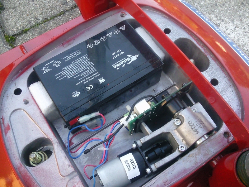

Also das Gerät ist aus Guss. Der Deckel ist aus Kunststoff mit einer
eingelassenen Gummidichtung die gegen das Gussgehäuse gepresst wird.
Der Deckel ist von der Innenseite feucht und das Wasser tropft dann in
die "Wanne".
Beim letzen mal hab ich eine rel. viel Wasser vorgefunden. Die Platine
(ist etwas höher angebracht) kam jedoch noch nicht mit dem Wasser in
Berührung.
Ich werde nachher noch einmal ein richtiges Foto machen und zur
Verfügung stellen.
Ich hab halt "Angst" das die Platine mit der Zeit korodiert.

Wenn das Gehäuse praktisch Dicht ist, kondensiert "nur" die
Luftfeuchtigkeit.
Versuch es mit Trockenmitteln (Silikagel), das gibt es fertig abgepackt
in Beuteln in verschiedenen Größen. Must mal googeln ;-)
Will dir P70 Spray nicht ausreden, benutze es selbst, aber nicht
zwischen offene Kontakte oder Beeper-Öffnungen sprühen, denn das wars
dann.

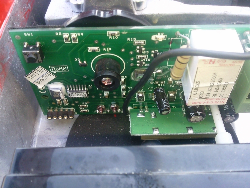

von Andreas K. (andreas33a)
So. Ich wollte ja noch einmal Fotos zur Verfügungen stellen bzgl. der
Platine.
Also lieber nicht mit Plastik 70 einsprühen?
Ein kleines Loch werd ich wohl auf jedenfall schon mal Bohren müssen.
Heute war es mal wieder ganz leicht feucht im Innenraum und schon
funktionierte die Fernbedienung nicht mehr. Wirklich ärgerlich. Dabei
ist das Tei ansich in unserer Einfahrt sehr hilfreich.

Plastik70 ist grundsaetzlich ein guter Schutz. Ich verwende das auch und
habe damit gute Erfahrungen bei stark korrosiver Atmosphaere gemacht. Es
kricht aber wirklich ueberrall hin. Du darfst also keine Taster,
Schalter, Potis oder andere Kontakte einspruehen.
Wenn du einen Empfaenger in der Kiste hast so besteht vielleicht die
Gefahr das dadurch etwas die Frequenz verstimmt wird.
Olaf
von Anja (Gast)
Die Reichweite wird mit Sicherheit leiden. Du veränderst mit dem
Plastikspray die parasitären Kapazitäten und den Verlustfaktor.
Gruß Anja
von frank (Gast)
Ist das Gehäuse wirklich in der richtigen Lage montiert? Habe mal eine
Stelle markiert, die aussieht wie ein Kondenswasser Auslassöffnung. So
wie es auf den Fotos aussieht ist die allerdings an der falschen Stelle.
frank
Zur Reichweite
Eigentlich hat das Teil ja eine kleine isolierte "Antenne". Sieht man
auf dem Foto 177a ganz gut. Das schwarze isolierte Kabel welches in der
Luft hängt.
Beim einsprühen der Platine dürfte das doch dann keine Auswirkung auf
die Reichweite haben. Ist dafür nicht die Antenne zuständig (frag mal so
dumm. hab halt nicht so die Ahnung)
Zu Frank
Mhh. Jetzt machst Du mich stutzig.
Bisher wurde das Gerät immer mit einem Gussdeckel geliefert.
In dem unlakierten Bereich (wo auch diese "Öffnung" ist wurde eine
Dichtung eingelegt.
Laut Händler wurde dieser Deckel aber nun durch einen Kunststoffdeckel
mit eingearbeiteter Dichtung ersetzt aus folgenden Gründen:
- Das Gerät war häufiger undicht (wahrscheinlich im Dichtungsbereich.
(Der jetzige Kunststoffdeckel überlappt das Gehäuse ein wenig sodaß kein
Wasser mehr eindringen kann
- Die Reichweite des Senders sei mit dem Gussdeckel schlechter gewesen
als mit dem Plastikdeckel.
Ich hab noch diesen "alten" Deckel hier. Vielleicht sollte ich den doch
einmal ausprobieren und diese kleine Öffnung soll wirklich eine
Entlüftung darstellen.
Allerdings ist diese "Entlüftung" mit Silikon verschlossen worden damit
kein Wasser eindringen kann.
Puh ist das aufregend :-)
Die Fotos sind schon mal gut.
Ich beziehe mich mal aud das 0177a. Man erkennt, das das Gerät mit 2
Dübeln befestigt ist. IMHO dringt durch diese Befestigungsschlitze auch
die Feuchtigkeit ein.
Vorschlag: Den "Befestigungsschacht" mit Steropur oder Ähnlichem, was
man gut wieder raus kriegt (damit man das Gerät auch mal wieder
abschrauben kann), grob zustopfen und oben drauf mit Silikon dicht
machen.
Hallo Jörn,
vielen Dank für Deinen Tipp.
Allerdings muß ich hierzu folgendes sagen. Die Ankerdübel befinden sich
ausserhalb der "Wanne" mit der Elektronik.
Die Dichtung im Deckel verläuft genau vor den Dübellöchern (genau in dem
Bereich des grünen Kringels (Foto 177am von Frank).
Durch diese Löcher dürfte hier also eigentlich keine Feuchtigkeit
eindringen.
Okay, aber was ist mit der markierten Rille?
Hast du schon mal nach Trockenmitteln gegoogelt?
Die markierte Öffnung ist mit Silikon verschlossen worden. Evtl.
schließt diese Silikonschicht aber nicht ganz glatt ab und es wird hier
nicht ganz sauber geschlossen.
