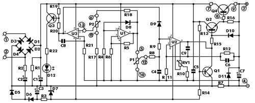

Ich habe mir dieses Labornetzteil nachgebaut:
http://www.electronics-lab.com/projects/power/001/index.html
Mit zwei Kanälen, also 2x diese Platine. Soweit so gut.
Hat auch alles prima funktioniert, leider ist den Netzteilen keine
Sicherung vorgeschaltet. Dadurch habe ich mir dummerweise beide
nacheinander zerschossen durch zu hohe Ströme.
Kann mir jemand einen Tip geben welche Teile zerstört worden sind und
wie ich das teste?
Hat jemand eine Idee wie und welchen Sicherungsautomaten ich davor
schalten kann um in Zukunft die Schaltung zu schützen?

wie hast du denn dann das Netzteil nachbauen können mit so wenig
Kenntnissen?
Also, wenn es nur am Überstrom lag, dann würde ich als erstes den
Transistor Q4 anschauen, und als nächstes den Q2 und R16 und so weiter.
Was den Strom angeht:
Beitrag "Netzteil-Strombegrenzung"
Beitrag "Kleines Netzteil"

Wenn überstrom Schuld war, solltest du folgende Bauteile prüfen:
Q4, Q2, D10
Ich weise aber auch darauf hin, dass das Schaltungsdesign veraltet ist.
Auch die Arbeitsweise der Strombegrenzung (eingriff in die
Referenzspannung) ist optimierungswürdig; Diese sollte besser direkt in
die Endstufe eingreifen. Ok aber das ist hier wohl eher "kosmetik".
Wie groß ist C7? Ich hoffe doch unter 100yF? Andernfalls kann die
Strombegrenzung nicht schnell ausregln, da dieser Kondensator immer erst
seine Ladung abgeben muss, bevor die Stromregelung greifen kann.

von larryhag (Gast)
C7 ist 10uF
Der Trafo hat 150 VA
