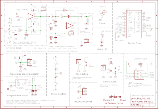

von dast (Gast)
nunja da ich leider nichts anderes finde werde ich wohl nen TL084
nehmen... hab hier jetzt folgendes schaubild
http://lh5.ggpht.com/_CjTtOo4QsAQ/SpxZLVArCKI/AAAAAAAAANw/V-DVIbu3xj4/pHduino_v02.02_scheme.png
das ganze is ja für das Arduino board und der is doch aufm atmega
aufgebaut also könnte ich ja den teil grad für meinen atmega
umwurschteln
Stage1-3 + voltage inverter, signal VPH an den ADC vom atmega JP2 an
auch an den ADC und es müsste tuten?
von MaWin (Gast)
> nehmen...
Wo finden? In deiner privaten Bastelkiste ?
Auf der Platine der ausgeschlachteten HiFi Anlage ?
> is ne BNC Glaselektrode
Also relativ hochohmig aber auch braucbbar lange haltbar.
ERSTENS: Du brauchst eine BNC-Buchse mit Teflon-Isolierung.
2. der Draht von der Buchse zum IC geht nicht über die Platine,
sondern liegt in der Luft an das hochgebogene IC-Bein.
3. Falls Störungen dir die Messergebnisse versauen, hilft
als Draht eine Spule (Induktivität im 1mH Bereich) und ein
kleiner Kondensator nach Masse, der müsste eine sehr gute
Isolierung habenn (Glimmer/Mica oder FKP).
4. Als OpAmp tun es viele, aber wenn du einen AVR bedienen
willst, sollte der OpAmp wohl mit einer Betriebsspannung von
5V auskommen und 5V liefern könne. Bei pH-0 wird man 2.5V
liefern wollen (oder die Hälfte der Referenzspannung an AREF
die man per Spannungsteiler gewinnt (an den kommt dann auch
der Masseanschluss der Ph-Elektrode).
5. Als OpAmp tut es jeder in dessen Beschreibung die Worte
CMOS Rail-To-Rail precision electrometer(oder pA/fA)
auftauchen, und davon gibt es hunderte, auch dein Händler
wird einen davon da haben.
Pollin hätte gerade MAX/ICL76xx im Rausverkauf (2mV Vos=
0.033 pH ungenau),
Reichelt AD820 (genauer) oder notfalls TS272 (ungenauer)
6. Als Schaltung tut es die einfache nicht-invertierende
Verstärkerschaltung.
7. Für genaue Messungen lohnt es sich, auch die Temperatur
zu messen.
von dast (Gast)
im internet an schaubildern/schaltplänen
mein händler is der, welcher mir das brauchbare teil liefert =) dioden,
widerstände, kondensatoren hab ich mehr als genug ^^
der versand is mir zu teuer bei reichelt wegen einem bauteil
werde
> zu messen.
+-0,05 reichen mir aus
am pHduino wird ne print bnc buchse verwendet und per leiterbahn mit dem
ic verbunden bei einer genauigkeit von 0,02 pH
hab jetzt mal schnell bei DARISUS den AD820ARZ gefunden... werde jetzt
mal 2 davon bestellen.

von zombie (Gast)
hallo, für meine fischies habe ich mir vor einiger Zeit auch mal einen
Aquariencomputer gebaut. Für die PH-Messung verwende ich den LF444
(DataSheet: http://www.national.com/ds/LF/LF444.pdf). Auf Seite 9 ist da
eine ganz solide funktionierende Schaltung beschrieben.
Gruss Z.
