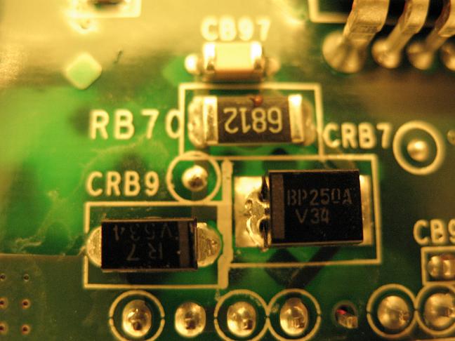

Hallo Spezialisten,
ich bin auf der Suche nach 2 Bauteilen mit folgenden Aufdrucken:
Bauteil 1: BP 250A V34
Baultei 2: R7 V526
Beides sind SMD (Package SMA bzw. SMC )Dioden, welche zur Beschaltung
eines Schaltregler VIPER20A dienen.
Sind beide Dioden in Ordnung, fallen an diesen jeweils 320V ab.
Kennt jemand die Spezifikationen bzw. Ersatzbauteile zu diesen beiden?
Im Voraus vielen Dank.

von Alexander S. (esko) Benutzerseite
Foto wäre nicht schlecht.
1. Könnte Vishay P4SMA250A sein, Datenblatt mal anschauen.

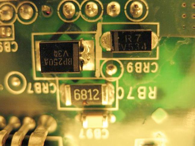

von mikromakro (Gast)
Im Anhang ein Bild beider Bauteile.
Grüße
1. Ist eine Unidirektionale 250V TVS-Diode: P4SMA250A allerdings nicht
   von Vishay. Außerdem sollten dort keine 320V anliegen,
   höchstens 210V. Ersatz gibt es fast überall.
2. Der Code ist "R7 V534" nicht V526. Evtl eine ganz normale Diode?
   Am Besten mal durchmessen.
Hallo Alexander,
du hast Recht, auf der Diode steht "R7 V534".
Ich habe mehrere solcher Platinen. Auf der Diode einer anderen Platine
stand die R7 V526. Evtl. das Herstellungsdatum codiert???
Unidirektionale 250V TVS-Diode ???
Hast du das ander Bezeichnungerkannt?
Danke für deine Bemühungen.
Du hast mir sehr weitergeholfen.
Grüße
Ist möglich. Es könnte aber auch in R7 das Datum codiert sein.
Wenn du noch mehr davon hast kannst du ja einfach mal nachmessen.
Nein, aus dem Datenblatt. Da verschiedene Hersteller ihre 250V
unidirektionale TVS Diode alle mit 250A versehen.
von Mosh (Gast)
R7 könnte eine FM4937 sein.
( Surface Mount Glass Passivated Fast Recovery Silicon Rectifier.
Maxvrrm = 600V, Maxvrms = 420V, Maxvdc = 600V. Current 1.0A. )
MfG,
Mosh
@Mosh: Was gibt Anlass zu deiner Vermutung?
mikromakro
