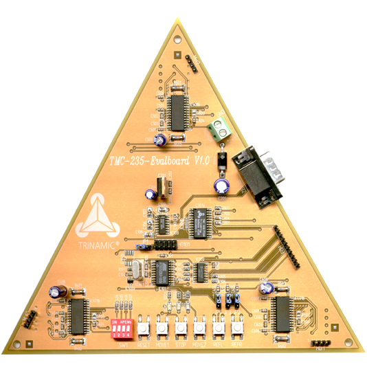

von Guido Gandolfo (Gast)
Hallo, noch ein kleiner Nachtrag:
Basics zum Thema Schrittmotoren findet man z.B. auf der Seite
http://www.smallmotors.de/
Bei Interesse könnte ich ein altes TMC235 Evaluationboard
mit Vorserientreibern für ca. 250mA (TMC235 ist nie in Serie gebaut
worden) und Atmel AT90S2313 anbieten - Foto siehe Anlage.
Bei Bedarf bitte melden - wir stellen es dann für 20 EUR bei EBAY rein.
