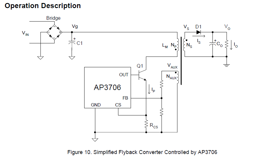

ich brauche mal einen Rat von euch. Ich bin im Moment auf er Suche nach
einem sehr kleinen, kostengünstigem LED-Treiber für ein COB-Modul.
Dieses soll mit 120mA bei ca. 9V betrieben werden.
Nun habe ich bei den Lustigen Chinesen von Deal Extreme folgendes
gefunden:
http://www.dealextreme.com/details.dx/sku.13556#open%20full%20view
Auf den Abbildungen sieht das ganze ja recht simpel aus, ich stelle mir
das wie eine Mischung aus einem Schaltnetzteil und einer KSQ-vor. Würdet
Ihr das genauso sehen?
Bei korrektem Aufbau sollte hier ja eine Galvanische Trennung vorliegen?
Ich misstraue diesem Aufbau etwas, diese Weiße Linie Links auf der
Platine trennt dann wohl Hoch und Niederspannungsteil.
Wahrscheinlich sollte man das Ding besser vergießen bevor man es
einsetzt.
Bleibt die Frage, wie wird hier wohl der gewünschte Strom eingestellt?
Hier würde ich einen Spannungsteiler erwarten, kann aber von der
Abbildung her keinen finden.
Kann hier jemand dazu was genaueres sagen? Sonst bestelle ich einfach
mal in der Hoffnung dann mehr zu erkennen.
vielen Dank und viele Grüße
Biertrinker

von Alexander S. (esko) Benutzerseite
Dieses DealExtreme Teil ist nicht sicher
Durch die fehlende Entstörung und Surge-Schutz wird es nicht lange
leben.
Die Kriechstrecken sind nicht ausreichend für eine sichere Trennung,
daher muss die LED isoliert angebracht werden.
von Aike T. (biertrinker)
@ Reimund Rabe & Alexander Schmidt: Ich müsste ja sowieso mindestens
einen Widerstand tauschen um auf 120mA zu kommen. Dann würde ich noch
einen 0,1µF X2 Kondensator in die Zuleitung packen und das ganze
zusammen in Epoxidharz gießen.
Dann noch eine Sicherung davor und gut ist? Oder ist auch das nicht
ausreichend und ich muss die LED immernoch isolieren? Da wäre wohl das
K.O. für diese Variante und ich müsste mir Gedanken um ein möglichst
kleines Netzteil machen.

von Robert L. (lrlr)
Als Quick&Dirty Lösung könnte man das Pollinteil nehmen und die drei
Leds parallel schalten mit kleinen Widerständen 4Ω zur Symmetrierung.
Schau dich mal hier um:
http://www.reichelt.de/?GROUPID=4587
Ansonsten könnte man ein kleines Handy-Ladegerät umbauen, so als Idee.
@Robert: Nein.  "Input: 7-30V DC (max.)"
Hallo Zusammen,
ich habe Heute die Sendung von DX bekommen und mir das Teil mal etwas
genauer angesehen. Da ist ein 3706M drauf.
Hier das Datenblatt dazu:
http://www.datasheetdir.com/3706M-G1+download
Mir scheint, das es sich bei dem Led-Treiber um die angehängte Schaltung
handelt.
Leider durchblicke ich das Datenblatt noch nicht so genau, ich vermute
doch mal stark, das ich Rcs verändern muss um Iout von 350mA auf sagen
150mA zu reduzieren, oder?
Aber wo steht wie ich den wert für Rcs berechne? Habe ich was übersehen
in dem Datenblatt?
viele Grüße
Aike
