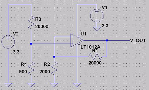

Hallo alle zusammen!
Ich möchte gerne eine Schaltung mit einem PT500 realisieren.
Randbedingungen: PT500 habe ich hier. In meiner Schaltung sind noch 2
OPs "über", da ich einen 4-fach OP drinne habe. Mein ADC-Eingang misst
maximal 1,65V. Stromverbrauch der Schaltung ist knapp - die
Temperaturmessung sollte nicht mehr als 1mA verbrauchen. Messbereich -40
- +220° - der Widerstand liegt also zwischen ca. 400 und knapp 900 Ohm.
Also mein Ziel: Eine möglichst einfache Schaltung mit am besten zwei
OPs, welche mir "relativ genau" (+/- 1° is OK) die Temperatur ausgibt.
Ich habe mir da ja mal Gedanken gemacht und diese mal in Form von
Bildern angehängt.
Die erste Schaltung ist wohl die einfachste, aber gleich auch ziemlich
dürftig.
Bei 400 Ohm (R4 ist der PT500) habe ich eine Ausgangsspannung von
999,4mV
Bei 900 Ohm ist sie 1,56V
Meine Differenz ist also knapp 560mV
Das sind 2,15mV/°C
Ich verschenke damit ja gnadenlos den ingangsbereich vom AD-Wandler

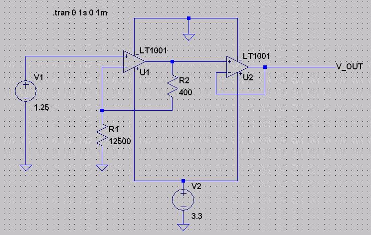

Bild zwei ist aufwändig und braucht vier OPs. Da kann ich von 0V bis zu
meiner gewünschten Spanne messen. Allerdings ist das mit den 0V hier
auch so eine Sache - wie kann ich eine Schaltung bauen, welche auch
immer 0V am Ausgang liefert...da braucht es ja echt Widerstandswerte,
welche es garnicht gibt - und ich will ja nicht jede Schaltung
abgleichen!
PT500 ist hier R2 und wird von einr Konstantstromquelle mit JFET
gespeist.
400 Ohm 199mV
900 Ohm 1,37V
An den Werten kann ich ja quasi "nach belieben" drehen...aber schwierig
- da brauch ich wohl Reihen-/Parallelschaltungen von Widerständen.
Und Schaltung drei ist auch so eine Sache...naja auch eher beschi..en!
Auch Konstantstromquelle mit OP - Strom ist 100uA - da der Widerstand
zur Strombestimmung aber so groß im Vergleich zum PT500 (R2) ist, ist
meine Spannung am Ausgang natürlich auch dürftig!
400 Ohm 1,29V
900 Ohm 1,34V

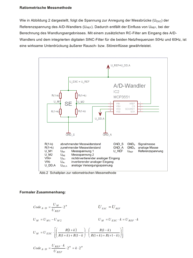

Jetzt habe ich mir mal obige Schaltung von der micro-SPS-Seite
angeguckt.
Wenn ich mir die Ausgangsspannungen angucke, dann sind die in gewissen
Bereichen ja aber auch nicht wirklich linear.
Kann mir einer evtl. nen Link für diese ratiometrische Messung posten -
da werde ich nicht so fündig.
Leider habe ich bis dato noch keine optimale Lösung für mein Problem.
Einen "einfachen" und dazu "brauchbaren" Messverstärker mit 2 OPs...der
dazu sehr sparsam ist.
von Mahlzeit. (Gast)
Sollte es auf den Punkt bringen. Quelle Rutronik.
von Hans (Gast)
Aso, das ist alles :) Vref an V_Sensor. OK.

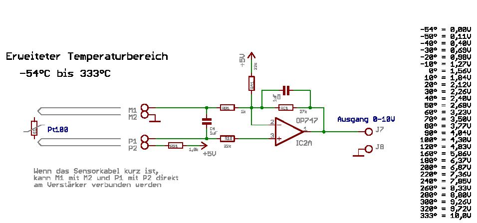

von Andrew T. (marsufant)
Geht auch linearisiert mit einem einzigen OPV.
http://easy-forum.net/index.php?PHPSESSID=e09847700c79feee0c167bf9edaccb4c&topic=2444.0
dort 2. Seite, Mitte, Beitrag von Tekmann  mit Schaltskizze.

von Hans (Gast)
Wo finde ich denn dei Schaltung? Sehe nur den Beitrag
von Hans (Gast)
OK, anmelden...
