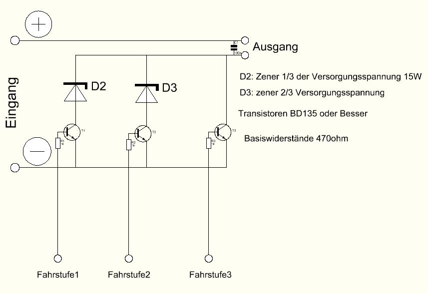

von Philipp (Gast)
Du musst eine Schaltung aufbauen, die einfach 3 Eingänge (3  Ausgänge
der SPS) in verschiedene Spannungslevel am Ausgang umsetzt. Im
einfachsten Fall sind das 3 Leistungstransistoren mit
Basisvorwiderständen um einige Leistungszener oder viele einzelne
Gleichrichterdioden in jedem Zweig. Das kann auch auf die
Eingangsspannung ausgelegt werden, die  ist dann egal.
Beachte, dass die Modellbahnmotoren auch einiges an Strom ziehen und
schlecht entstört sind. Also sicherheitshalber auf 1-2A auslegen.

Die Schaltung ist übrigens sher ungünstig. Sowas macht jeder mit ein
wenig Erfahrung mit einer einfachen PWM. Dafür reicht im Prinzip sogar
ein NE555.

von Philipp (Gast)
ALLE gängigen motortypen und vile moderne Lokdekoder laufen nur/auch mit
Gleichspannung. Zum weichen Übergang lassen sich wunderbar Elkos an den
eingängen anschließen. dann musst du aber auch das von der Sps
entkoppeln also:
sps-ausgang----diode-|>|-Widerstand-------Eingang der Schaltung
                                   Kondensator
                                     Masse
von Philipp (Gast)
Eine SPS kann wohl nicht schnell genug schalten, um eine PWM damit zu
bauen. Habe mal was von durchlaufzeiten von über 1/100 sec gelesen.
Ergibt vieleicht 10-20hz pwm-Frequenz. Oder gibt es SPSen mit
Hardware-pwm?
von Philipp (Gast)
Du kannst auch Darlingtontransistoren verwenden, dann brauchst du nicht
so große elkos.

von Stefan M. (celmascant)
Morgen!
Variante 1:
Mittels 3 SPS-Ausgängen 3 Transistoren analog aussteuern, Arbeitspunkt
mittels Spannungsteilern (z.B. Poti) einstellen.
Variante 2:
Mittels 3 SPS-Ausgängen einen Transistor analog aussteuern. Einen
Spannungsteiler bei dem der eine Zweig aus 3 Widerstände in Reihe
besteht. Mittels den Ausgängen werden dann einfach entweder 3
Widerstände , 2 oder nur 1 Widerstand benutzt.
Variante 3: Mittels SPS-Analogausgang einen Transistor ansteuern.
Dabei kann man die Geschwindigkeitswerte bequem in der SPS einstellen
(z.B. per Touchpanel). Die stufenlose Beschleunigung bekommt man damit
auch relativ problemlos hin.
Variante 4: eine von der SPS gesteuerte PWM-Erzeugung. Dabei wäre es

Modellbahn Steuerung mit einer SPS ist eigentlich etwas ....
Aber egal, soll ja nur ein Projekt sein, also
SPSen werden mit 24V betrieben,
Modellbahnen nur mit 12V also Vorsicht.
Die Geschwindigkeit kannst du mittels 2 Ausgänge steuern,
jeder Ausgang wird mit einem Widerstand auf die Basis
des selben Transistors gelegt (Beispiel: einmal 10K einmal 47K)
Somit erhällst du einen 2 Bit analog/digital Wandler
0 0 = aus
0 1 = 47K (langsam)
1 0 = 10K (schneller)
1 1 = 47K parallel 10K (noch schneller)
viel Spaß beim SPS programmieren.
Ich bin da jetzt auch kein Profi, aber die Stufen nur über den
Basisvorwiderstand zu bestimmen klingt jetzt etwas, nuja, aus mehreren
Gesichtspunkten nicht sinnvoll.
Wenn man aber keine PWM-Stufe haben will, geht es sonnst nurnoch mit
dicken Widerständen im Lastkreis welche per Transistor geschalten
werden.
Ich sehe das Problem bei der digitalen Stufenwahl per SPS-Ausgang ehr im
realisieren der weichen Beschleunigung.
Ich würde im einfachsten Fall die von mir vorgeschlagene Variante 3
nehmen.
Einfach einen Analog-Ausgang der SPS über einen Vorwiderstand an die
Basis des Leistungstrasistors und gut ist.
Der Rest ist dann Software.
Evtl. sollte man noch eine Schutzbeschaltung des Transistors vorsehen,
so das eventuelle 24V von der SPS den Transistor nicht bruzeln können.
Ausserdem muss man noch schauen, wieviel Strom die Analogausgänge
hergeben. Wenn das zu wenig für den Transistor ist, muss man entweder
einen anderen nehmen (z.B. Darlington), oder eine Verstärkerstufe
einbauen.
Stefan M. schrieb:
> werden.
Das ist klar. Allerdings würde ich die Stufen eher durch Emitterfolger +
ZDiode an der Basis ersetzen. Das ist doch viel temperaturunabhängiger
und außerdem spielt einem ja auch die Parameter-Streuung des Transistors
da rein.
Hey, das ist mal ne klasse Idee!
Mit Z-Dioden wird's auf jeden Fall genauer als mit reinen Widerständen!
Bleibt nur noch das Problem der weichen Beschleunigung.
Einfach Kondensatoren an die Basis löten geht denke ich nicht, denn wenn
man die Geschwindigkeit wieder zurücknimmt, sollte er ja nicht aprubt
abbremsen, oder?
Wie gesagt. Ich würde ein Analogausgang nehmen. Da hat man so ziemlich
am wenigsten externe Bauteile.
Man könnte einen Analogausgang nehmen und das ganze zusammen mit einem
Dreiecksgenerator an einen Komparator hängen. (Kriegt man alles in einen
4fach Opamp) Zack, fertig ist die PWM. ;-)
von Philipp (Gast)
Kondensatoren am eingang sollten so wie oben gezeigt entkoppelt werde,
da sie sonst nicht wirken können, der Ausgang der SPS schaltet relativ
niederohmig, wird dadurch vll sogar zerstört. Auch möglich wäre eine
steuerung mit relais. Dann ist aber ein sher dicker Kondensator im
Lastkreis nötig, also völlig sinnfrei.Dann besser einen Transistor über
mehrere, verschieden große Basiswiderstände ansteuern. Wenn du einen
Darlingtontransistor nimmst, reicht auch ein ELKO mit so 2200µF.

Die typischen Fleischmannmotoren werden mit etwa 16V betrieben.
Vorsichtshalber würde ich mit max. 2A rechnen. Gut entstören! Eine
lösung mit µC ist bei der Aufgabe wohl ziemlicher Unsinn. Das kann die
Steuerung auch allein. Alles was du brauchst ist eben die
Leistungselektronik, die den Fahrstrom bereistellt. Die sollte eben so
gebaut sein, dass sie an ihren Eingängen Signalpegel von etwa 24V
verträgt und etwa 15V max. Ausgangsspannung liefert, natürlich so
geglättet, dass die Bahn langsam anfährt und abbremst. Vieleicht ist ein
Modellfahrpult, wie es manchmal bei den üblichen Verdächtigen als
Bausatz angeboten wird genau das richtige für dich. Oft lassen die sich
auch über eine Widerstandsmimik mit 24V-Signalen ansteuern und
beinhalten alle nötigen Komponenten (bis auf Stromversorgung) für deine
Modellbahn anzusteuern. Ansonsten kannst du auch meinen Schaltplan von
oben, kombiniert mit der Eingangsmimik (einige Beiträge darunter)
verwenden. Den müsstest du auch relativ einfach auf Streifenraster
aufbauen können.

Aber ich hätte jetzt nur mal eine Verständnisfrage.
Ich werde doch so oder so einen AD- / DA- Wandler brauchen?
Ich mein, die Ein- und Ausgänge bei einer SPS arbeiten doch auf binärer
Basis (z. B. "Spannung nicht vorhanden" = 0; "Spannung vorhanden" = 1)
und das muss doch für eine Modelleisenbahn in Gleichspannung umgewandelt
werden oder zumindest in Bereiche der Gleichspannung, also in ein
analoges Signal.
Oder täusch ich mich?
Im Anhang habe ich einmal ein Bild, das hoffentlich gut zu sehen ist.
Ich hoffe, dass durch das Bild meine Frage/ mein Anliegen verständlicher
ist.
Im Voraus schon mal Danke.
Mit freundlichen Grüßen
Martin
