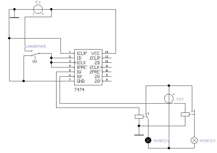

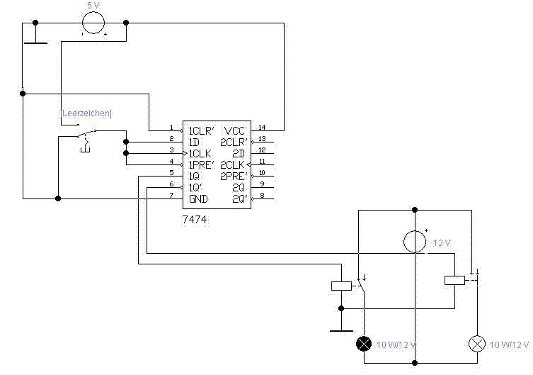

ich hab hier noch einen dateianhang von einer schaltung die ich im
internt mal gefunden hab vor langer zeit.. aber für mich sieht es so aus
das wenn ich ein taster da anschliesse anstadt des schalters... das
sobald ich loslasse wieder zurück gesprungen wird..

von Peter D. (peda)
Glaub ich nicht, daß jemand sonen Bullshit fabriziert.
1.
D darf nie gleichzeitig mit CLK wechseln, der D-Eingang braucht die
Daten stabil einige ns vor und nach der CLK-Flanke.
2.
CLK und /PRE zusammen ist absoluter Nonsens, Du setzt den FF damit immer
wieder zurück.
Peter
von THaala (Gast)
lass die Finger von dem FlipFlop.
Du müsstest sonst auch noch den Taster entprellen usw.!
Wozu das ? Nimm ein Bistabiles Relais oder Eltako...
Gruß THaala

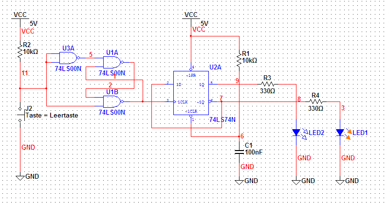

von Klaus D. (kolisson)
Hallo  Alex Jj.,
anbei eine Schaltung , die für dich funktionieren wird.
R1 und C1 ist eine Autoreseteinrichtung, die dafür sorg,
dass nach dem Einschalten immer Led1 gewählt ist.
Die 7400 (UiA U1B) ist ein Cross-Coupled Nand. Dies ist zur Entprellung
der
Taste unbedingt erforderlich. (siehe Switch debouncing)
U3A ist nötig wenn du einen Taster mit nur 2 Kontakten hast.
Viell spass
Klaus de Lisson

woher kommen die 5V, warum nicht CD oder HEF die direkt am 12V Netz
laufen statt 74xxx?

Das mit dem Entprellen ist schon ein sehr guter Ansatz. Da der 7474 zwei
D-Flip-Flops enthält, sollte man das mit einem derer tun, statt noch ein
7400 daneben zu setzen. Also Umschalter bedient Set und Reset des 1.
Flip-Flops. Takt und D sind inaktiv. Q des ersten ist Takt des 2.
Flip-Flops. Set und Reset des zweiten sind inaktiv. Der Dateneingang des
zweiten ist mit /Q des zweiten Flip-Flops verbunden. Dann hast Du an Q
und /Q des zweiten Flip-Flops die Ausgänge zu den Relaistreibern.
Damit solltest Du ohne Hochleistungsindustriepersonalcomputer mit
Windows und Labview Lizenz ins Ziel kommen.
Für das TTL-IC musst Du halt nur eine passende Versorgungsspannung
bereit stellen. Klar geht die Ansteuerung mit einem Stromstoßschalter
als Kaufteil, aber das ist mittlerweile auch ein kleiner Mikrokontroller
mit zig Möglichkeiten und Relaisausgang.

von Dietrich L. (dietrichl)
> der Taste unbedingt erforderlich. (siehe Switch debouncing)
Klaus, dann solltest Du Dir die Schaltung nochmal anschauen!
Das Original (z.B.
http://www.loetstelle.net/praxis/entprellen/entprellen.php) braucht
einen "echten" Umschalter.
Gruß Dietrich
