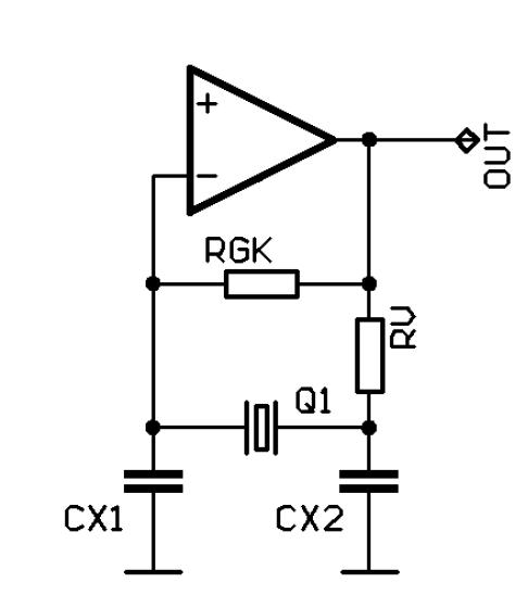

Hallo zusammen, hat jemand eine Idee wie man die Einschwingreserve berechnen kann bei einem Quarzoszillator in Pierce-Schaltung ? Schaltungsskizze siehe Anhang ! Die Quarzverlustleistung kann ich berechnen, indem ich bei einem bestimmten Rv die Effektivspannung über den Quarz messe. Über den Blindwiderstand der Lastkapazität kann ich den Strom berechnen, und damit über den ESR die Leistung im Quarz. Was mir aber fehlt ist ein Maß dafür, welche Anschwingreserve vorhanden ist in Abhängigkeit eines bestimmten Rv. Wir haben hier derzeit Probleme, dass der Oszillator in Abhängigkeit der Temperatur eine chaotische Frequenz erzeugt oder kurzeitige Aussetzer hat. Bei einem kleineren Rv ist das Problem weg, wir dürfen aber den Quarz nicht überlasten. 200µW sind laut Datenblatt spezifiziert. Wir haben 5V pegel, ziemlich kritisch also. danke mfg
Ich glaub das kann man garnicht sinnvoll berechnen. Bei den kleinen Kapazitaeten mit denen du da umgehst spielt doch auch das Layout eine Rolle, das Verhalten deines OPs, ist der OP gesockelt oder nicht usw. Oder noch besser, Stoerungen aus anderen Schaltungsteilen die mit einkoppeln. Das muesste man dann ja alles in seine Berechnung mit einbeziehen. Olaf
mir würde eine Faustformel oder Daumenrechnung genügen. es geht mir nur darum, ein Gefühl dafür zu bekommen, wo ich liege. wenn ich hingeh und 1kOhm bei Rv reinmach, will ich wissen wo ich grob in etwa liege... also der quarz läuft mit 13MHz. ESR liegt bei ca. 40 Ohm Lastkapazität laut Datenblatt 8pF , d.h. Cx1 und Cx2 hab ich mit 15pF dimensioniert, damit man in etwa auf 8pF kommt. Rv muss ich bis 3kOhm hochdrehen, damit Pmax nicht überschritten wird. mit 3kOhm ist der Oszillator aber nicht mehr stabil. Vielleicht Cx1 u. Cx2 noch kleiner machen. Weiß jemand wie es so mit den Pmax Angaben seitens Hersteller ist ? Wenn man den max Wert überfährt, ob der Quarz dann kaputt gehen kann oder ob nur die Frequenz schneller driftet ? letzteres wäre unkritisch achja, das ist in dem fall kein OP. Wir haben ein Logikgatter, Invertierer
Zunächst einmal:RGK kann so groß gewählt werden, dass er auf die Schwingeigenschaften keinen Einfluss hat. Er ist auch nur dafür da, dass die aus einem einzelnen MOSfet bestehende Stufe in den linearen Arbeitbereich kommt. Für das Schwingen ist die Steilheit des Verstärkerelements maßgebend. Mit etwas komplexer Rechnung ergibt sich ein (negativer) Widerstand von: -R = S mal jX1 mal jX2 ( S ist dabei die Steilheit (A/V)des Verstärkerelements) Wenn die Reihenschaltung -R , Rv, Rq gerade den Wert Null hat, setzt das Schwingen des Oszillators ein. Man kann also durch Verkleinern von CX1 und CX2 die Schwingfreudigkeit der Schaltung erhöhen, denn dadurch wird -R größer. An den Arbeitspunkt des MOSfet's kommt man bei IC's ja nicht heran und kann seine Steilheit damit nicht ändern. Am Ausgang des Verstärkers wird, wegen der Begrenzung meist volle Amplitude enstehen. Rv schützt den Quarz vor Überlastung, indem er mit Rq einen Spannungsteiler bildet. Also, mit der Größe von C1 und C2 spielen, eventuell bringt eine Änderung von C1/C2 etwas. Rv verringert primär den Spannungsanteil von Uaus für RQ, bestimmt also die Leistungsgrenze des Quarzes.
Was für ein Gatter? Nimm einen ungepufferten. Notfalls einen Spannungsteiler realisieren. Der Quarz kann schon kaputt sein, wenn er mal überlastet wurde.

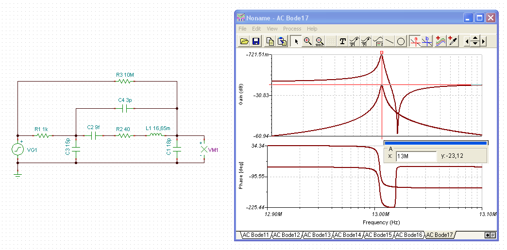

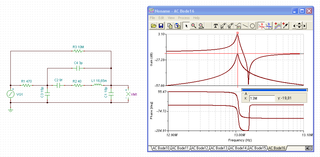

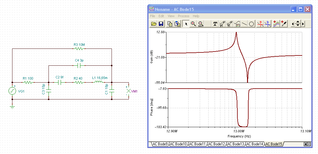

>Das sind bei mir aber dann umgerechnet 1V / 10^(23.1/20) = 70mV >= ca. 123µW, anstatt 630µW wie bei dir... >Welche Eingangsamplitude hast du denn definiert ? >Oder steh ich grad auf der leitung.... Der Ausgang des Inverters gibt ein Rechteck mit 2,5Vs aus. Darin steckt ein Sinus mit der Amplitude 4/pi x 2,5Vs = 3,18Vs, entsprechend 2,25Veff. -23dB davon sind rund 159mVeff, also 159mVeff^2 / 40R = 632µW über einem 40R Widerstand. >Bei den buffered Invertern wird das nicht klappen wegen der hohen >Verstärkung und der höheren Gatterlaufzeit. Das verstehe ich nicht, Helmut. Die höhere Verstärkung bewirkt doch eine noch stärkere Gegenkopplung und damit eigentlich eine noch stabilere Einstellung des Arbeitspunktes. Und die Gatterlaufzeit ist nur marginal erhöht, weil die zusätzlichen Stufen auf nur sehr geringe Lastkapazitäten arbeiten, die die Gatterlaufzeiten nur unwesentlich erhöhen sollte. Ein 74HC04 hat eine Gatterdurchlaufzeit von 9nsec, ein 74HCU04 von 7nsec. Sollte dieser geringe Unterschied wirklich einen so großen Einfluß haben? Könnte es nicht eher sein, daß die höhere Ausgangsimpedanz des ungepufferten Inverters von Vorteil ist, weil erst durch sie die nötige Phasendrehung in der Gegenkopplung entsteht? Dann müte es eigentlich egal sein, welche Version man verwendet, weil man die Ausgangsimpedanz des Inverters ja leicht durch einen vergrößerten Rv Widerstand erhöhen kann. Ich habe die Empfehlung "unbedingt ungepufferte Inverter zu verwenden" schon "millionenfach" gelesen, aber nie so richtig verstanden, wieso. Und in der Tat kenne ich unzählige Schaltungen, die einen gepufferten Inverter im Quarzoszillator verwenden. Kannst du mir da weiterhelfen, Helmut? Kai Klaas
Die ungepufferten Versionen sind schlicht Inverter aus PMOS und NMOS-FET. Bei den gepufferten Versionen sind mehrere Stufen in Reihe geschaltet. Der Arbeitspunkt per Rückkopplung über den externen Widerstand erreicht aber nur die erste Stufe (den Eingang) und natürlich die letzte Stufe an deren Ausgang. Sind nun weitere Stufen intern vorhanden, so wird der Offset der vorherigen Stufe sehr hoch verstärkt in der jeweils nachfolgenden Stufe. Das erzeugt letztendlich eine Phasendrehung, wenn man sich auf eine sinnvolle Frequenz bezieht. Oder anders betrachtet: Der Arbeitspunkt verschiebt sich immerweiter weg vom Optimum der maximalen Verstärkung (Was in etwa die halbe Versorgungsspannung ist). An den Versorgungsgrenzen geraten die Gatter in den Bereich der Sättigung. Die Verstärkung sinkt dort!
>Oder anders betrachtet: Der Arbeitspunkt verschiebt sich immerweiter weg >vom Optimum der maximalen Verstärkung (Was in etwa die halbe >Versorgungsspannung ist). An den Versorgungsgrenzen geraten die Gatter >in den Bereich der Sättigung. Die Verstärkung sinkt dort! Ja, das klingt plausibel! Danke Abdul. Kai Klaas
Kai Klaas schrieb: > Der Ausgang des Inverters gibt ein Rechteck mit 2,5Vs aus. Darin steckt > ein Sinus mit der Amplitude 4/pi x 2,5Vs = 3,18Vs, entsprechend > 2,25Veff. -23dB davon sind rund 159mVeff, also 159mVeff^2 / 40R = 632µW > über einem 40R Widerstand. Das ist aus der Fourier-Reihe, also hier die Grundwelle mit 13MHz. Es gibt aber noch Oberwellen, wobei bei Rv=1k bekomm ich bei 3x13MHz= 39MHz ca. -110dB raus, das kann man vernachlässigen! Aber bei sehr kleinem Rv müsste man auch die Oberwellenanteile gemäß Fourier zur Leistungsberechnung hinzuaddieren müsste, oder ?
