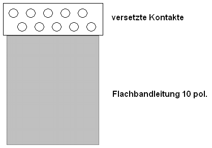

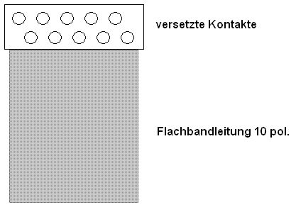

Hallo zusammen, ich suche schon seit einigen Tagen eine Buchsenleiste und zwar: - Die Buchsenleiste sollte auf ein Standard-Flachbandkabel (10 pol.) passen und die entsprechenden Einschneidklemmen haben - Hat 10 versetzte Kontakte in 2 Reihen, so wie das aussieht in "Norm"-Abmessungen - Sollte bei Eagle in der Datenbank sein - Das entsprechende Gegenstück ist auch noch Codiert, aber das ist jetzt nicht unbedingt ein "Muss". Hat jemand eine Idee wie die Buchsenleiste heißt und woher ich sowas bekomme? Danke Christian

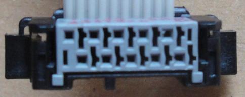

Ich hab mal ein Bild von genau dem Stecker angehängt. Vielleicht hilft das weiter.
Die sehen schön rot aus, REI Best. Nr.: MM FL 10G.

Das Raster ist 2,54 und die untere Reihe ist um 1,27 versetzt

Weil es darum geht dass die Buchsenleiste versetzte Kontakte hat, sonst passt die nicht auf das Gegenstück. ;) Und die Buchsenleiste muss auf ein Flachbandkabel, nicht auf die Platine.

Dieses Steckverbindersystem heißt MicroMaTch, von Tyco Amp. In der Regel knallrot. Sind in Eagle unter "micromatch" zu finden. Unter Reichelt fangen die Bestellnummern mit "MM" an. Es gibt Stecker- und Buchsenleisten 4-20-polig, gerade, gewinkelt und mit Schneid/Klemm-Anschluss. Es gibt aber keine Stecker (männlich) mit Schneid-Klemm sowie gewinkelt, in SMD nur gerade Buchsen. Das Kabel-Rastermaß ist 1,27 mm, das Lochraster 2,54 mm, der Reihenabstand 1,27 mm. Übliche Flachbandkabel (aus alten PCs) passen. Die Eagle-Bibliothek hat (zumindest für den Baster) zwei Pferdefüße: * Das Kodierungs-Loch für die Leiterplatte fehlt * Fehlende tKeepouts (Vermeiden von Kupfer an bestimmten Stellen der Bestückungsseite) können bösartige (kaum auffindbare) Kurzschlüsse bewirken, besonders wenn die Löcher - von Hand gebohrt - nicht ganz exakt sind und dadurch die Kontaktblecheinlagen etwas aus der Unterseite herauskippen. Da Micromatch-Stecker sehr gern im Bereich von Schrittmotorsteuerungen benutzt werden, handelt man sich damit plötzlich rauchende Treiberschaltkreise ein (bei mir passiert).
