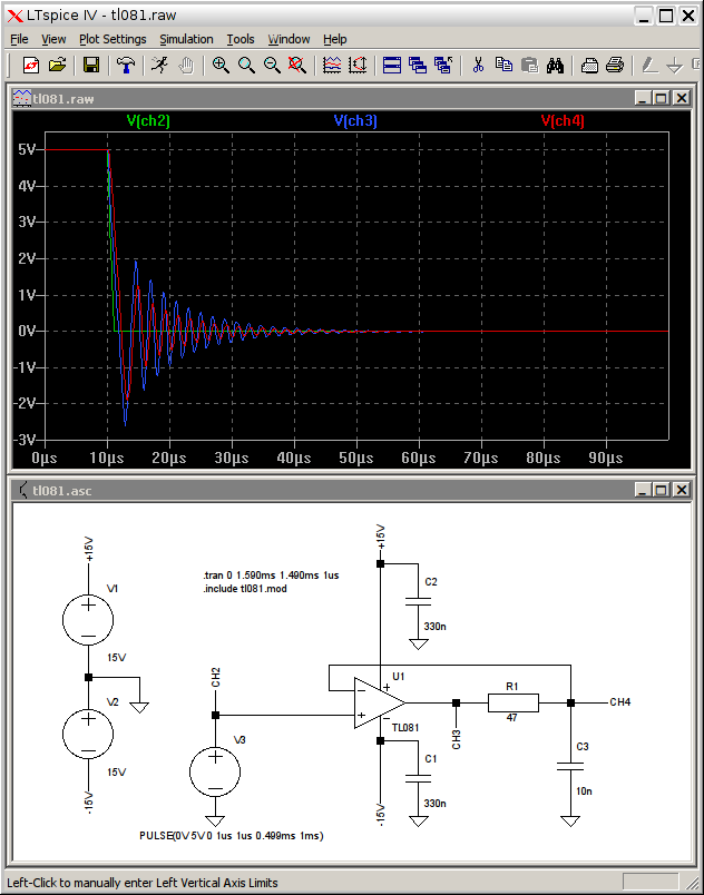

mhh schrieb: > Vllt. doch mal aufbauen, statt zu simulieren? Nein, es handelt sich in ein PRIZIPIELLES Problem. In der Simulation sieht man es schön. Wenn es in der Praxis nicht auftritt, so ist es mehr Zufall als alles andere. Nach der Opamp-Schaltungssammlung auf Amplifier.cd ist deine Schaltung nicht stabil. Weshalb ist da ebenfalls beschrieben: Bei hohen Frequenzen wird die Impedanz von dem Kondensator immer kleiner, geht gegen 0, und die Verstärkung geht gegen unendlich. Da Ändert auch ein Lahmer Opamp nix PUNKT.

Anders gefragt: Was bringt deine Schaltung mit Tiefpass im Rückkopplungszweig für Vorteile gegenüber einem einfachen Tiefpass danach? Klar mag es in diesem Fall funktionieren, dennoch ist es IMHO ein schlechter Stil, denn potentiell schwingfähige /schwingungsbebünstigende Gebilde sind zu vermeiden.
Luk4s K. schrieb: > Anders gefragt: Was bringt deine Schaltung mit Tiefpass im > Rückkopplungszweig für Vorteile gegenüber einem einfachen Tiefpass > danach? Reagiert schneller auf Spannungssprünge. Ob das hier ein entscheidender Vorteil ist - keine Ahnung. Ich widerspreche nur Deiner Meinung, "geht nicht, instabil, schwingt". Bis Du das hier vertreten hast, war die Sache für mich eigentlich schon abgehakt. Also letztendlich: Meine ist nur eine mögliche Lösung (welche auch in Aplikationen zu finden ist, frag aber jetzt nicht in welcher. Ist schon jahrelang her und ich suche die nicht raus).

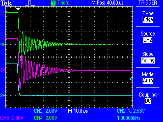

Ein Tiefpass im Gegenkopplungszweig erhöht praktisch immer die Schwing- neigung. > TL08x Reihe, TLC27x Reihe, und noch paar andere - nie geschwungen mit > der Beschaltung. Anhang 1 zeigt die Simulation mit dem TL081. Die Schwingung ist zwar gedämpft, sollte aber trotzdem vermieden werden. > Vllt. doch mal aufbauen, statt zu simulieren? Bitte sehr (Anhang 2). Ich hatte keinen 15nF-Kondensator parat, deswegen habe ich sowohl im Aufbau als auch in der Simulation den nächst kleineren (10nF) genommen, was aber keinen großen Unterschied machen sollte. Das 1kHz-Rechtecksignal aus dem Oszi hat dabei noch nicht einmal eine besonders hohe Flankensteilheit.
