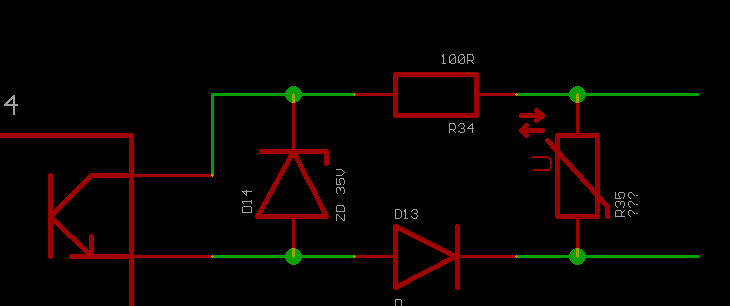

ich habe bei einer Schaltung die Ausgänge wegen galvanischer Trennung
als Optokoppler ausgeführt. Wie schütze ich aber nun die
Fototransistoren der Optokoppler gegen falsches Anschließen oder gegen
Überspannungen (ESD)?
Uwe
von Bastler (Gast)
Diode (+ Widerstand) in Reihe als Verpolungsschutz.
Dahinter Z-Diode, VDR, ...
von Uwe (Gast)
Danke für die Antwort.
Wäre die Beschaltung wie im Anhang OK?
Der Ausgang muss 30V / max. 30mA schalten können. Von daher als
Serienwiderstand 100R und die Z-Diode 35V. Wo sollte die Schwelle beim
VDR sinnvollerweise liegen identisch mit der Z-Diode oder
darüber/darunter?
Auslegung der Komponenten dann für den maximal auftretenden
Überlastungsfall.
Uwe
von Uwe (Gast)
Nach etwas Überlegung würde ich die Geschichte wie folgt auslegen:
Z-Diode: 30V
VDR: 40V
Von 30V - 35V fließt ein Strom von max. 50mA über die Z-Diode. Die
müsste demzufolge eine Verlustleistung von 1,5W aushalten. Ab 35V wird
der VDR leitend und schützt die komplette Schaltung vor höheren
Überspannungen.
Für den Vorwiderstand sollte ein 0,25W Typ ausreichend sein.
Soweit richtig?
Uwe
von Bastler (Gast)
Ganz ehrlich...?
Ich versuche gerade selbst etwas in der Richtung aufzubauen.
Am besten aufbauen (auf ne separate Platine) und testen, ändern, testen,
Man könnte anstelle vom Widerstand auch eine PTC-Sicherung nehmen.
von Uwe (Gast)
Die Werte sind natürlich Blödsinn.
Die Varistoren werden für eine bestimmte Dauerspannung angegeben.
Also Varistor: 30V, ZDiode ebenfalls 30V.
Der Durchbruch beim Varistor erfolgt dann zwischen 37V und 42V. Mit der
Kennlinie des Varistors lässt sich die maximale Verlustleistung am
Vorwiederstand und der ZDiode berechnen.
Uwe
