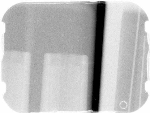

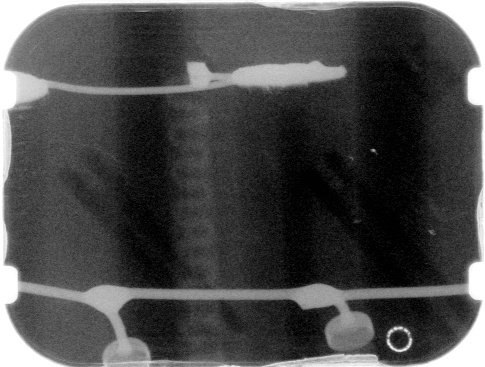

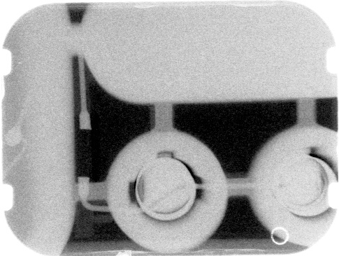

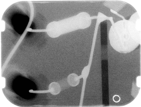

Weil ich neugierig bin, habe ich die beiden Kaskaden (auch die Sony für
0,50) beim Zahnarzt durchleuchten lassen (deshalb die kleinen
Ausschnitte).
Die Aufnahmen sind zwar mau (meine ersten digitalen Röntgenaufnahmen),
aber ein bisschen erkennt man schon.
Die Sony  1-467-525-12  M6A19  45  (Pollin 602 205  602205 ) ist in
erster Linie ein ca. 25kV 3nF Kondensator. Die beiden HV-Anschlüsse sind
parallelgeschaltet (eines ist Eingang vom DST, der andere der Ausgang
zur Bildröhre. Es ist aber noch etwas anderes Unbekanntes drin
(Überspannungsableiter? Strombegrenzer?).
Da ich jetzt weiß, worauf es ankommt, werde ich nächste Woche noch
einmal die Strahlen aktivieren, wenn möglich, mit einem anderen Gerät
großformatiger.
Im Anhang auch ein Textfile mit meinen Vermutungen.

So, neue Infos:
Wie entstehen digitale Röntgenaufnahmen (hatte ich vorher nicht
gewusst)?
Für die kleinen Formate wird ein Digital"film" in der Mundhöhle plaziert
und von außen bestrahlt.
Dieser "Datenträger" wird dann in einer Dunkelkammer geöffnet, aus der
schwarzen Hülle genommen auf einen Trommelscanner geklipst (dafür sind
die 4 auf den Fotos sichtbaren Ausbuchtungen) (auf den Scanner passen
etliche (24?) kleine oder ein großer "Film") und der Scan durchgeführt.
Nach 2-3 Minuten sieht man die Bilder auf einem Bildschirm, wo sie
nachbearbeitet werden können (die erste Aufnahme wurde hier auf meinen
Wunsch dunkler gemacht).
Die großen Formate sind "Außenaufnahmen, d.h. der ganze Kopf wird
durchleuchtet.
http://de.wikipedia.org/wiki/Fernröntgen
Der "Film" wird dann gelöscht, schwarz eingetütelt und wiederverwendet.
Da alles recht schnell ging (Zeit ist Geld), hatte ich keine Ruhe, die
Aufnahmen zuzuordnen oder zu interpretieren.
Dunkle Gebiete = wenig Strahlenabschwächung (Kunststoff)
Helle Gebiete = starke Strahlenabschwächung (Metall)

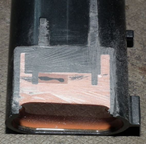

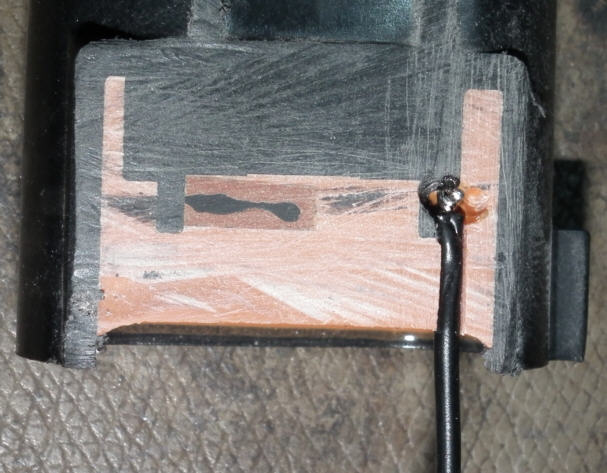

Hat schon jemand eine Kaskade geöffnet? Wenn nicht, werde ich heute
nachmittag eine opfern und aufsägen.
Jetzt weiß ich ja in etwa, wo was ist.
Ein Schnitt entlang der 4 Buchsen und ein Schnitt entlang dem schwarzen
Balken (Isolator).
Wie reagiert die Kaskade auf Backofentemperaturen?
Probiere ich vor dem Sägen noch aus.
Das Gewinde dürfte M10 x 1,0 sein.
Gibt es Feingewinde-Hutmuttern? In Kunststoff? Könnt man aufbohren.
So, die Kaskaden liegen gerade im Backofen bei 170°C. Die Grüne habe ich
schon vom Gehäuse befreit, sehr interessant: unten sind 4 4-armige
Halterungen (ähnlich der oberen 4 Krallen) zum Festhalten der bl / gr
Hülsen  und  ein Steg (der schwarze Balken in den Fotos).
Diese Teile sind Teil des grünen Gehäuses.
Gleich gibt es mehr.

Zum Backofen:
Bei ca. 130° wird das grüne Gehäusematerial weich und die Vergussmasse
dunkelgelb. Bei 150-170° wird der Verguss elastisch und bricht / bröselt
leicht. Und stinkt.
Bei der Sony ist Glasfaser im schwarzen Material, viel stabiler.
Also, wenn es um Kauf geht, klares Votum für die Sony: billiger (0,50)
und besser (3nF 35kV über 1k).

1. Korrektur:  das rechte der sechs Röntgenbilder ist nicht die grüne,
sondern die Sony von der Seite. Die zwei hellen Blöcke sind die beiden
Anschlüsse, die zwei rechten dünnen hellen Linien sind die Zuleitungen
in den C, die in die Folien (am äußeren Ende) mit eingewickelt sind.
SonyU und gruenW sind einmal von vorne und einmal von hinten (praktisch
spiegelverkehrt, links wird rechts).

> Ich bin da mal mit 15 kV rein und hab etwa 8-10 cm Blaue
> blitze rausbekommen.
Hää?
Du meinst wohl 8-10 mm.
In der Sony ist ein Wickel-C mit 3nF 35kV   in Reihe mit einem 1k-R.
recht gut, der R ist das durchsichtige Teil zwischen den beiden
Verdickungen.
Soll praktisch ein Pufferkondensator zwischen DST
(Diodensplit-Zeilentrafo) und CRT (Bildröhre) sein. Eignet sich sehr gut
für statische Sachen, für Impulsexperimente (Marx..) nicht/kaum
geeignet.

Ausgehend von deinen Röntgenbildern habe ich die Sony "Kaskade" zwischen
der großen und kleinen Kammer zersägt. Das einzige interessante befindet
sich ja in der großen Kammer, der Rest ist nur Vergussmasse.
Wenn man gerade bis unten durch sägt, zerteilt man den Widerstand genau
in der Mitte.
Wenn man etwas mehr von dem Anschlussdraht erhalten möchte, sollte man
unten also etwas in Richtung der kleinen Kammer bzw. den Anschlüssen
sägen.
Wie man auf dem Bild erkennen kann, handelt es sich vermutlich um einen
impulsfesten Kohlemassenwiderstand.
Der dunkle Fleck umgeben von der braunen Masse ist leitfähig, das braune
ist die Vergussmasse des Widerstands.
Rechts neben der der schwarzen Kunstofftrennwand befindet sich der
Anschluss des Kondensators. Den kann man noch etwas frei fräsen, einen
Draht anlöten und alles wieder gut isolieren und fertig ist der 35kV 3nF
Kondensator.
