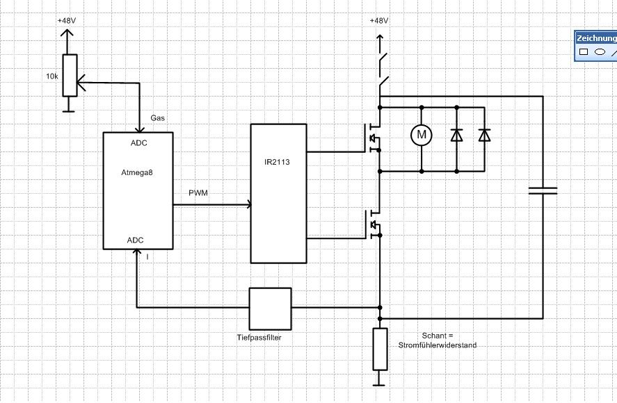

Und zwar habe ich mein altes Auto zu einem Elektroauto umgebaut.
Zurzeit läuft es mit einer simplen PWM-Ansteuerung ohne AVR etc. .
Nun will ich das ganze mit einem ATmega8 aufbauen (siehe Schaltung),
jedoch weiß ich irgendwie nicht wie ich am besten mit dem Programm
anfangen sollte.
Nun zur Schaltung: Der Motor wird mit 48V versorgt und der zulässige
max.Strom beträgt 200A.
1) Das Gaspedal hängt über einen Seilzug an einem 10k Poti . Dieses
analoge Signal soll über einen ADC-Wandler digital gewandelt werden und
nach einem I-Algorithmus steigen. Also dass wenn ich voll ins Gaspedal
steige soll der Strom keinen Sprung machen sondern linear steigen mit
einer gewissen Zeitkonstante(ein paar ms).
2) Der Eingang für die Strombegrenzung soll auch ADC gewandelt werden
und nach einem PI-Verhalten steigen. Wenn der max. Strom erreicht ist
setzt die Strombegrenzung ein und das egal wie viel ich am Gaspedal steh
, es sollte nicht reagieren bis der max.Strom unter der Strombegrenzung
liegt.
3) Der Ausgang soll eine PWM sein die den Treiber-IC steuert.
Ich hoffe ihr könnt mir ein paar Tipps , für das Programm, geben.

von Karl H. (kbuchegg)
Das einfachste ist eine Technik, die ich 'nachlaufender Wert' nenne. Du
trennst dabei zwischen der Benutzervorgabe und dem Wert der dann
tatsächlich als Sollwert in die weitere Regelung weitergereicht wird.
Das ganze ist dann relativ simpel:
In zb einer ISR, die alle paar µSekunden aufgerufen wird, wird der
Sollwert um einen gewissen linearen Anteil in Richtung der
Benutzervorgabe nachgeführt:
* ist der Sollwert kleiner als die Benutzervorgabe, so wird der
  Sollwert um einen konstanten Wert erhöht
* ist der Sollwert größer als die Benutzervorgabe, so wird der
  Sollwert um einen konstanten Wert verringert.
Dadurch läuft der Sollwert immer der Benutzervorgabe hinterher, macht
das allerdings niemals sprunghaft, sondern in kleinen Schritten. Viele
kleine Schritte regelmässig ausgeführt sorgen dann auch dafür, dass die
Benutzervorgabe irgendwann erreicht wird. Durch entweder die
Aufruffrequenz oder die Höhe des Increments/Decrements kann gesteuert
werden, wie schnell der Sollwert die Benutzervorgabe einholen kann
volatile int16_t Sollwert;
volatile int16_t Benutzervorgabe;
volatile int16_t Increment;
ISR( ..... )  // such dir einen Interrupt aus
  if( Sollwert < Benutzervorgabe ) {
    Sollwert += Increment;
    if( Sollwert > Benutzervorgabe )
      Sollwert = Benutzervorgabe;
  else if( Solwert > Benutzervorgabe ) {
    Sollwert -= Increment;

In der Antriebstechnik heisst das Beschleunigungsrampe (gibt es
natuerlich auch als Bremsrampe) und ist ueblicherweise ueber Parameter
im Antriebsregler beeinflussbar.

Tipp:
Bei dem IR2113 musst Du aufpassen, dass alle paar 100ms der Low Side FET
geschaltet wird um den Bootstrap Kondensator zu laden.
Das heißt, der High side Brems FET kann nicht alleine geschaltet werden.
Axel

von Axel D. (axel_jeromin) Benutzerseite
Hier ist das Programmgerippe!!!!
liest nur einen Analogwert ein, zeigt ihn auf dem LCD an , hat einen
Hochlaufgeber und zeigt den Wert nach dem Hochlaufgeber an.
mehr nicht, es sollja noch etwas Spaß übrig bleiben.
Das Programm ist zwar fehlerfrei kompiliert, aber nicht auf einem Mega88
getestet.
Axel

von pppuuu (Gast)
Diese Endstufe ist mE nicht der Aufgabe gewachsen !
...egal ob mit oder ohne Software.
Das passt alles unten in die Hose ;-)

von Korea Korea (Gast)
hey leute...hab mal einen anfang von meinem programm. bitte anschauen
und sagen ob ich was verändern sollte oder falsch angegangen bin.
hier nehme ich 2 ADC eingänge (für gas und für I, siehe Schaltung)
