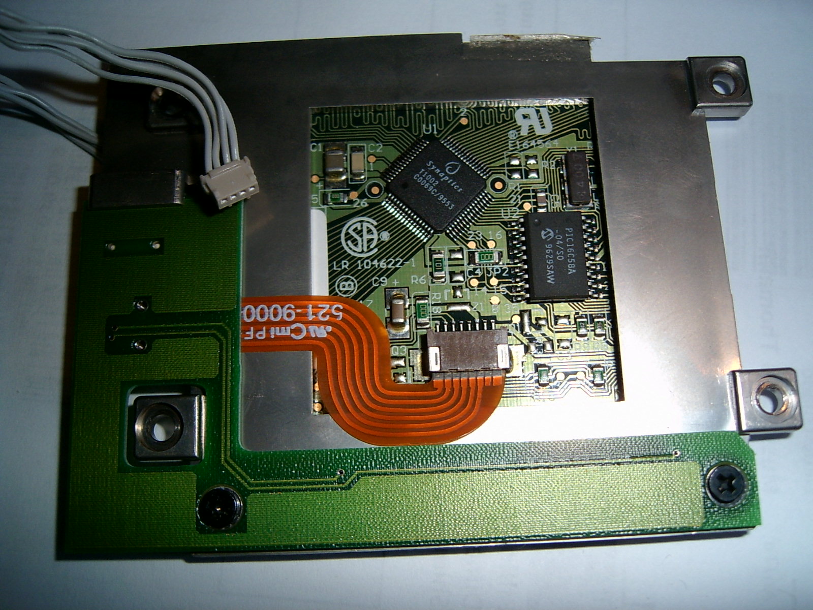

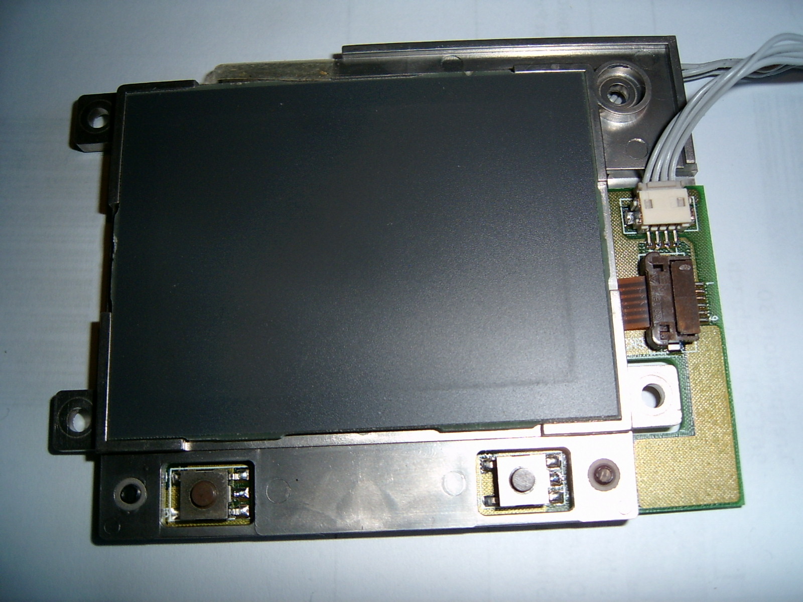

Hallo
http://efremkos.narod.ru/invent/touchpad.html
Das habe ich gefunden.
Welche Beschaltung hat mein 4P Anschluss?
Das ist ein Synaptics-Touchpad, aber die Nummer ist nicht die
Typenbezeichnung. Die steht auf dem weißen Aufkleber, der vom
Metallrahmen verdeckt ist, montier' den mal ab.
von Juppi J. (juppiii)
Hallo
jo,
Synaptics,Inc
TM1002SPD167
AB64 1 ALF-3.3-D
Möglicherweise genügt das hier, um mehr herauszufinden.
Jedenfalls ist Dein Touchpad auch schon ziemlich angestaubt, äh, alt.
http://www.synaptics.com/sites/default/files/ACF126.pdf?q=decaf/utilities/ACF126.pdf
