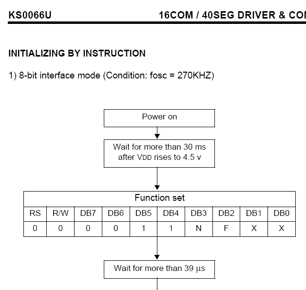

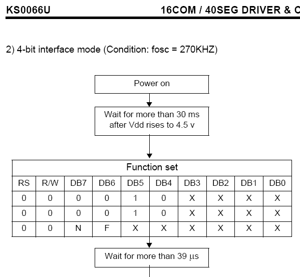

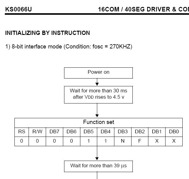

Im Datenblatt vom KS0066 steht die Initialisierung für 4Bit-Mode drin.
einfach nachsehen und vergleichen.
MfG Spess
von Marius (Gast)
Ja das habe ich gefunden.

wenn deine tatsächliche Pinbelegung mit der im Programm angenommenen
übereinstimmt, sollte das passen. Du hast doch das Datenblatt, sieh nach
ob die Datenübertragung da dazupasst!
Aber soweit ich weiß, unterscheiden sich die KS nur in der Initsequenz
ein wenig von den HD und das wars dann schon.
> Ich weiß nicht wo ich anfangen soll...
Indem du den Code analysierst und mit dem vergleichst was im Datenblatt
als Ablauf gefordert ist.

RS  -> PD4 uC
E   -> PD5 uC
Aber die Initalisierung findet nur DB0 bis DB3 am LCD statt.

Nein.
Wie kann DB0 bis DB3 des LCD in die Initialisierung mit eingeschlossen
sein, wenn sie gar nicht angeschlossen sind?
           ldi   temp1,    0b00000011   ; muss 3mal hintereinander
gesendet
           out   LCD_PORT, temp1        ; werden zur Initialisierung
Hier wird der Port direkt angesprochen.
Durch die Verkabelung landen die beiden 1 Bits am LCD an den LCD-Pins
DB4 und DB5
           ldi   temp1, 0b00000010      ; 4bit-Modus einstellen
           out   LCD_PORT, temp1
Hier dasselbe nocheinmal. Das 1 Bit landet am LCD an DB5
Die restlichen LCD-Pins DB4, DB6, DB7 sind 0. Die nicht angeschlossenen
LCD-Pins DB0 bis DB3 sind ebenfalls 0.
Und jetzt schau nach, was das für das LCD heisst.
Beim HD74.. bedeutet das: 4-Bit Modus
Danach läuft das LCD sicher im 4-Bit Modus und nach diesem Punkt in der
Initialisierung können die Funktionen lcd_data bzw. lcd_command benutzt
werden.
Nur bei den ersten beiden Schritten, dem senden von 0x30 bzw. 0x20 ist
man darauf angewiesen, dass die Pins DB0 bis DB3 dadurch dass sie am LCD
offen gelassen werden, von sich aus 0-Zustand haben wenn das LCD noch im
8-Bit Modus läuft. Bzw. dass sie vom LCD ignoriert werden, weil die
> oder nicht?
Oder nicht.
Die Initialisierung in lcd_init setzt Bits in PD0 bis PD3 und die
gelangen auf DB4 bis DB7 am LCD. Und genau in DB4 bis DB7 müssen lt.
Datenblatt die Bits gesetzt sein, die die Initialisierung auslösen.

von Thomas F. (igel)
Hast du die LCD-Routine inzwischen an deinen KS066 und 4-Bit Modus
angepasst, wie es das Bild von Stefan oben beschreibt?

von Karl H. (kbuchegg)
Marius schrieb:
> Ich hab es nicht so ganz verstanden.
Was gibt es daran nicht zu verstehen?
Für dich ist das Bild mit dem 4-Bit Modus interessant
Da steht:
Nach dem Anlegen der Spannung mindestens 30 Millisekunden warten ehe man
das LCD anspricht
Danach die Sequenz
   D7 D6 D5 D4       RS  RW
    0  0  1  0        0  0
an die Datenleitungen anlegen, den obligatorischen Enable Puls
nachschieben. Dann nochmal dasselbe (wieder mit einem Enable)
und danach kann man die Bits N und F einstellen. N wird an die LCD
Leitung DB7 ausgegeben, F an die Leitung DB6. DB5 bzw DB4 spielen keine
Rolle und können stehen wie sie wollen.
N und F werden irgendwelche Einstellbits sein, deren Bedeutung an
anderer Stelle im Datenblatt steht.
Wieder ein Enable hinten nach.
Dann noch mindestens 39µs warten und danach ist das LCD auf 4 Bit Modus
konfiguriert und die Konfiguration kann dann über die ganz normale 4-Bit
Übertragungsmethode abgewickelt werden (also jeweils durch Übertragen
von 2 Bytes)
Marius schrieb:
> Dann stimmt aber die Routine aus dem Tutorial nicht oder?
>            ldi   temp1,    0b00100000   ;von mir geändert
>            out   LCD_PORT, temp1
und jetzt gehst du einmal her, nimmst die Belegung deines Ports zur Hand
und siehst nach, welche /LCD/-Pins du dadurch auf 0 oder 1 setzt.
Gefordert ist, dass am LCD(!) die Datenpins laut Datenblatt eingestellt
werden. Der Datenblattschreiber kann doch nicht wissen, wie du die Kabel
vom LCD zu deinem µC ziehst! Die können doch auch wild durcheinander
gewürfelt sein, weil es dir zb besser in eine Steckerbelegung passt oder
du dadurch auf einer Leiterbahn keine Bahnüberkreuzungen mehr hast.
Wenn du dir die Belegung nicht merken kannst, dann mach dir einen
Kommentar direkt vor die Funktion
; Pinbelegung am Port -> LCD
; Portbit     7   6   5   4   3   2   1   0
; am LCD      X   X   E  RS  DB7 DB6 DB5 DB4
lcd_init:
           push  temp1
           in    temp1, LCD_DDR
           ori   temp1, (1<<PIN_E) | (1<<PIN_RS) | 0x0F
           out   LCD_DDR, temp1
           ldi   temp3,50
powerupwait:
           rcall delay5ms
           dec   temp3
           brne  powerupwait
was musst du also am Port ausgeben, damit am LCD(!) DB5 auf 1 ist?
        ;rcall delay5ms
Es schadet nicht, wenn du dem LCD zwischen den Initialisierbytes ein
wenig Zeit lässt auch wenn im Datenblatt nichts dazu steht. Länger darfs
dauern, nur kürzer nicht.
@ Karl Heinz:
>   brne  powerupwait
Meintest du nicht:
   ldi temp1, 0b00000010   ;Low-Nibble sind die Datenleitungen
Thomas
Michael Roek-ramirez schrieb:
> Das passiert hier aber immer haeufiger.
Ich weiß.
Das liegt IMHO an der Vorstellung, dass Computer bauen so aussieht:
* in den Mediamarkt gehen
* irgendeine Karte kaufen
* PC aufschrauben
* Karte einstecken
* CD einlegen
* fertig
Mit viel Glück kann man die Leute noch dazu bringen, dass sie vor dem
Einstecken der Karte den Rechner stromlos schalten. Das sind dann die,
die über Vorwissen verfügen.
Thomas Forster schrieb:
> @ Karl Heinz:
>>   brne  powerupwait
Ich hab nur seinen Code zitiert.
> Meintest du nicht:
Meinte ich.
Aber eigentlich sollte Marius das selber rausfinden :-(
Denn dann haette er es verstanden. Jetzt malt er wieder nur anderen Code
ab und versteht nicht, wie es dazu kommt. Na hoffentlich hat er
wenigstens die Erklärung dazu verstanden.
@ Marius
Doch, sie stimmt. Aber sie ist eben nicht für ein KS0066-LCD, sondern
für ein HD44780-LCD. Und diese beiden unterscheiden sich in der
Initialisierung.
Deshalb sollst du ja das Datenblatt des KS0066 runterladen und die dort
beschriebene Intialisierung in dene einpassen.
Bisher:
powerupwait:
           rcall delay5ms
           dec   temp3
           brne  powerupwait
gesendet
           rcall lcd_enable             ; 1
           rcall delay5ms
           rcall lcd_enable             ; 2
           rcall delay5ms
           rcall lcd_enable             ; und 3!
           rcall delay5ms
Auf dem Bild von Stefan
http://www.mikrocontroller.net/attachment/89023/4-bit.gif
steht für 4-Bit-Modus: DB7-DB4: 0010
Weiterhin wird das nur 2 mal gesendet:
powerupwait:
           rcall delay5ms
           dec   temp3
           brne  powerupwait
           ldi   temp1,    0b00000010   ; muss 2mal hintereinander
gesendet
           rcall delay5ms
           rcall delay5ms
Dritte Zeile im 1. Block: N und F
Beide sollen 1 sein, Rest egal. Also DB7-DB4: 1100
Deine Befehlszeilen lauten dann:
           ldi   temp1,    0b00001100
           rcall lcd_enable
           rcall delay5ms
Jetzt kommt der nächste Block: Display ON/OFF
Die beiden Zeilen bedeuten, dass der eigentliche 8-Bit-Befehl mi Bild
bereits in zwei 4-bit-Befehle zerlegt ist, welche hintereinander zu
senden sind. das Display weiß zu diesem Zeitpunkt ja schon, dass es im
4-Bit-Modus arbeiten soll und setzt die beiden Botschaften für sich
wieder zu einer zusammen.

von Marius (Gast)
Hier steht was dazu.
Aber es sieht alles ok aus.
Aber es schein nicht ok zu sein, sonst würde es ja funzen ;-)
Marius
Zuerst mal solltest du deine Tests festlegen
Der wichtigste Test ist:
  Strom aus
  Strom an
Wird das LCD da richtig initialisiert?
Hier greift die 4-Bit Sequenz aus dem Datenblatt.
Wir wissen:
Der Controller am LCD initialisiert sich selber im 8 Bit Modus
d.h. von der ersten Übertragung
      D7 D6 D5 D4   D3 D2 D1 D0
      0   0  1  0    x  x  x  x
wertet das LCD effetkiv nur D4 aus. Dies deshalb weil D5 1 ist und das
das Kommando zur Festlegung von DL, N und F wäre. Du kannst hier aber
nur DL (D4) einstellen. N und F können so (noch) nicht eingestellt
werden, weil der µC keine Kontrolle über D3 und D2 hat (keine Leitungen
dorthin)
Aber die 0 in D4 sagt dem LCD-Controllen bei diesem Kommando, dass er
auf 4 Bit Bus umschalten soll.
Das tut er auch (hoffentlich)
Damit ist der Controller jetzt auf 4-Bit Modus und dasselbe Kommando
kann noch einmal abgesetzt werden, diesmal allerdings schon über den
normalen 4-Bit Mechanismus, also auf 2 mal: zuerst High-Nibble, dann
Low-Nibble.
Also wird noch einmal
     0 0 1 0
an die Datenpins ausgegeben. Da der Controller schon im 4-Bit Modus ist,
wartet er noch auf das Low-Nibble, welches ihm sogleich vorgesetzt wird
     N F 0 0
(für N und F die richtigen Werte 0 oder 1 einsetzen)
In Summe wird hier einfach das Konfigurationsbyte 2 mal übertragen. Das
erste mal mit dem Controller im 8-Bit Modus, wobei der Controller danach
auf 4 Bit Modus umschaltet und der µC keine Kontrolle über N und F hat.
Und erst das 2.te mal kann dann auch N und F programmiert werden.
Soweit so gut.
Der Test müsste auf jeden Fall funktionieren. Nach einem Power-On Reset
müsste das LCD damit initialisiert werden können.
Der interessante Fall ist jetzt aber Fall 2.
Genannte Sequenz geht nämlich schief, wenn sich der Controller bereits
(aus einer vorhergehenden Initialisierung) im 4-Bit Modus befindet.
Und jetzt beginnt die Fitzelarbeit, eine Sequenz zu finden, die
unabhängig davon ob der Controller im 8 oder 4 Bit Modus ist, auf jeden
Fall den 4 Bit Modus aktiviert. Hinweis: Der Weg führt IMHO darüber den
Controller erst mal gezielt in den 8 Bit Modus zu schalten.
Dazu muss
    0 0 1 1 N F 0 0
ausgegeben werden.
Jetzt wissen wir aber an dieser Stelle nicht, ob der Controller im 8 Bit
oder im 4 Bit Modus ist. Ist er im 4 Bit Modus, so wartet er noch auf
ein 2.tes Nibble (für N und F).
Wenn wir also am Port ausgeben
   D7 D6 D5 D4
    0  0  1  1
    0  0  1  1
und der Controller ist im 8 Bit Modus,
dann wertet er das als 2 Konfigurationsanweisungen, die ihn 2 mal in den
8 Bit Modus setzen würden (für N und F saugt er sich jeweils etwas aus
den Fingern)
Ist der Controller aber im 4 Bit Modus, so interpretiert der Controller
die Ausgabe von
   0  0  1  1
   0  0  1  1
als 1 Konfigurationsanweisung, mit der er in den 8 Bit MOdus schaltet
und er ein N und ein F von jeweils 0 setzen soll
Aber auf N und F kommt es hier nicht an. Wichtig ist, dass der
Controller nach diesen beiden Ausgaben auf jeden Fall im 8 Bit Modus
ist, egal in welchem Modus er vorher war.
Eine Initialiserungssequenz, die also auf jeden Fall funktioniert,
lautet
   0 0 1 1
   0 0 1 1
   0 0 1 0
Danach ist der Controller im 4 Bit Modus und die Konfiguration
(beginnend mit DL, N und F) kann über ganz normale 2-Nibble Übertragung
fertig gestellt werden
