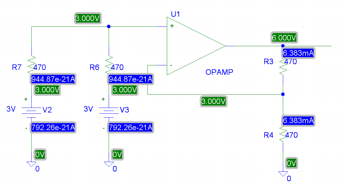

mir ist da etwas mit dem Rauschen bei OPs noch nicht so ganz klar, und
deshalb bitte ich euch um Hilfe.
Der Operationsverstärker im Bild (nehmen wir mal an es ist ein OP07)
arbeitet als Addierer der zwei Gleichsapnnungen mit jeweils 3V addiert.
http://www.datasheetcatalog.org/datasheet/nationalsemiconductor/OP-07.pdf
Hier im Datenblatt auf Seite 3 finde ich Angaben zur Rauschspannung die
in nV/sqrt(Hz) angegeben werden und Angaben zum Rauschstrom die in
pA/sqrt(Hz) angegeben werden.
Sehe ich das richtig, dass ich in der OP Schaltung gar kein Rauschen
habe, weil ich mit zwei Gleichspannungen arbeite und meine f somit 0 Hz
ist?
Ich würde mich sehr freuen, wenn mir jemand weiterhelfen könnte.
Vielen Dank.
gruß Bernhard

Nein, das ist so nicht richtig. Die Entscheidende Frequenz ist die
Eingangsbandbreite deines Systems. Wenn du bsw 10MHz Bandbreite hast so
hättest du , bei angenommen 10,5nV/sqrt(Hz)eine Rauschspannung von rund
33uV.

von Rauschen (Gast)
Es geht nicht um die Bandbreite des Eingangssignals sondern um die
"Rausch"Bandbreite deiner OP Schaltung. Diese OP Schaltung wird immer
eine gewisse Bandbreite haben und somit fügt die Schaltung immer etwas
Rauschen zu deinem DC-Signal hinzu.
Übrigens: Die Rauschbandbreite ist nicht gleichzusetzen mit der
Signalbandbreite deiner Schaltung und Rauschen ist so ziemlich das
schwierigste Gebiet in der Elektrotechnik.

Das ist richtig, aber diese Gleichspannungsquellen sind nicht das
einzige was in deinem System existiert. Das Rauschen kommt nicht nur von
ihnen, sondern auch von dem Rest deiner umgebung. So rauscht
Beispielsweise jeder Widerstand wenn er wärmer als der absolute
Nullpunkt ist (Thermisches Rauschen), in OP's tritt dafür häufig das
Schrittrauschen auf (entsteht an pn-Übergängen) und noch viele weitere
mehr. Und die so entstehenden Rauschspannungen steigen durch eine eine
höhere Bandbreite. Du musst also die Bandbreite verringern.
Nehmen wir nun einmal den idealsten Zustand an: Bandbreite geht gegen
Null.
Da du nur Gleichspannungssignale verstärken willst wäre eine Bandbreite
von nur ein wenig mehr als 0 ausreichend. Dies ist aber Technisch nur
sehr schwer machbar. Als Beispiel einmal hier die Bandbreite deines
Systems:
Du siehst also das du eine sehr hohe Bandbreite durch die geringe
Verstärkung von 2 hast.

von Bernhard (Gast)
Vielen Dank für die gute Erklärung. Das mit der Systembandbreite habe
ich nun verstanden.
Da ich ja bei meiner Schaltung eine Systembandbreite von 300kHz habe,
sollte meine Rauschspannung am OP Ausgang 11,5 nV*300 kHz = 3,450 mV
betragen.
(Ich habe einen OP-07CP und die 11,5 nV habe ich aus dem Datenblatt
Seite 3 aus der Zeile Input Noise Voltage Density bei f index o =1000Hz)
Habe ich das so richtig gemacht? Ich habe nämlich für 300kHz kein f
index o gefunden. Über ein kurzes Feedback würde ich mich sehr freun.

von Bernhard (Gast)
6,30 uV muss das natürlich heißen, in der Rechnung des vorherigen
Beitrags fehlt die Wurzel über den 300 kHz.
gruß Bernd
von Jens G. (jensig)
6,30µV passen schon in etwa, wenn mein Kopfrechner nicht kaputt ist ;-)
von Kai Klaas (Gast)
Am Ausgang des OPamp hast du die Eingangsrauschspannung von rund
10nV/SQRT(Hz), multipliziert mit der Wurzel aus der Bandbreite (300kHz)
und multipliziert mit dem Verstärkungsfaktor der Schaltung (V=2), also
rund 11µVeff.
By the way, R3 und R4 sind ein bißchen sehr niederohmig...
