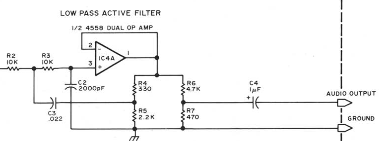

Helft mir bitte einmal. Ich brauche ein Stichwort zum googlen. Wie ist
der Name dieses Aktivfilters?
Danke schon einmal im Voraus.

http://en.wikipedia.org/wiki/Audio_crossover
Wenn es um die Bassabtrennung geht.
von Michael (Gast)
Aktiver Tiefpassfilter
von ArnoR (Gast)
Das ist von der Strucktur her ein Sallen-Key-Filter.
von Dirk42 (Gast)
Richtig, wobei die Rückkopplung C3 nicht nur eine kapazitive Komponente,
sondern auch noch R4//R5 hat.
von Jochen (Gast)
Das ist eine leicht abgeänderte Sallen-Key Schaltung sein. Vll hilft Dir
das weiter ;) In genau dieser Form hab' ich sie jedenfalls noch nie
gesehen.

von Detlev T. (detlevt)
Jochen schrieb:
> wow - hier gehts ja schnell zu :)
Genau! Deshalb stelle ich meine Fragen ja auch hier. :D
Vielen Dank für die Antworten, die helfen mir weiter.
