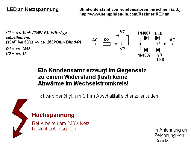

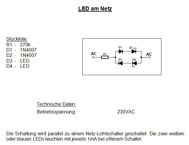

von Candy (Gast)
Hallo
Diese einfache Schaltung läuft bei mir schon seit Jahren.
Damit findet man den Schalter im dunkeln. Ich wollte auch keine
Glimmlampe haben.
lg
D1 und D2 sind nicht nötig...

von flo (Gast)
Die Widerstände sollten natürlich auch 230V AC abkönnen.
Hier zur Berechnung von Blindwiderständen von Kondensatoren:
http://www.sengpielaudio.com/Rechner-RC.htm
So ein Kondensator in der Zuleitung ist für LEDs im Grunde ziemlich
ideal, weil er auch bei höheren Strömen keine Abwärme erzeugt (deshalb
"Blindwiderstand") und weil er einen konstanten Strom liefert.

Überschrift: "20 mA LED an 220V"
Lothar Miller schrieb:
> Allerdings sollte der verbleibende Vorwiderstand trotzdem groß genug
> sein, um die LEDs vor hässlichen Hochfrequenzeffekten schützen zu können
> (z.B. Schaltspitzen und Störungen von Umrichtern von Solaranlagen).
Da hast du recht!
Dafür wäre eine Spule in Serie zum Vorwiderstand R2 sicher gut
geeignet!?!
Schau mal im Anhang.
von Peter K. (beschtler)
Kondensator, Spule,.. kann man alles machen, muss man aber nicht.
Wer es klein haben will, der kommt mit Widerstand, Diode und LED in
Reihe aus.
Und wenn man Bedenken bzgl. der Spannungsfestigkeit des Widerstandes
hat, dann 2 mal 1/8 W in Serie und es sollte kein Problem mit den
Spezifikationen mehr geben.
Hocheffiziente LEDs leuchten übrigens auch bei weniger 1mA noch ziemlich
hell, da ist also noch Luft nach unten.
Und mal ehrlich, bei Strömen unter 1mA gibt es reichlich Spielraum damit
Störeffekte vernachlässigt werden können.
Es geht doch nicht um ein Atomkraftwerk.
von Joachim B. (jar)
Markus F. schrieb:
> Der
> Blindwiderstand des Kondensators muss eben so sein, dass der LED-Strom
> ca. 20mA ist. Also ca. 12kOhm.
um Himmels willen, wen willst du die Netzhaut wegbrennen?
20mA ist sowas von out, es gibt jede Menge uh LEDs mit mehreren Cd oder
sagen wir mehreren 1000mCd.
Wenige µA-mA reichen um die Helligkeit einer Glimmlampe zu erzielen,
dann kann der Kondensator auch kleiner ausfallen, aber bis jetzt waren
die immer recht groß, in SMD kenne ich keine die den Platzbedarf eines
Mohm vor der Glimmlampe haben, dazu noch Dioden, Siebung und Rv.
