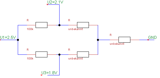

ist es möglich mit angehängter Schaltung die Widerstände R1, R2 und R3
zu berechnen?
(U1 und U2 sind bekannt. Ebenso die beiden 100K-Widerstände und die
2.5V)
Klaus

Ja nennt sich Stern/Dreieck , Dreieck/Stern Transformation
http://de.wikipedia.org/wiki/Stern-Dreieck-Transformation

von derRechner (Gast)
Jetzt brauchste nur noch nen Spannungsteiler ;)
U3 / U = (R2+R3) / (R2 + R3 + 100)
U2 / U = (R1+R3) / (R1 + R3 + 100)
Eine Gleichung nach R3 auflösen und in die andere einsetzen, bischen
rumrechnen, fertig ;)
R1 ist der Widerstand oben, R2 ist der Widerstand unten, R3 ist der
rechte Widerstand!
derRechner ;)

2,1V = 4uA*R1 + 11uA*R3
1,8V = 7uA*R2 + 11uA*R3

von Helmut L. (helmi1)
Die 11uA ist der Gesammtstrom
Die 4 uA = (2.5V - 2.1V) /100K
Die 7 uA = (2.5V - 1.8V) /100K

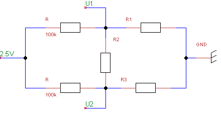

Es ist eh nicht klar was Du willst. Was sind in deinem letzten Bild denn
U2 und U3?
Sind das ideale Spannungsquellen, die die Spannung exakt vorgeben (also
Innenwiderstand 0 haben und sowohl als Senke als auch als Quelle
arbeiten können), oder sind das gemessene Spannungen und die einzige
Spannungsquelle ist U1?
von Klaus (Gast)
Die zweite Schaltung ist nur die Dreieck-Ersatz-Schaltung.
Die erste zeigt, was ich will. Und zwar mit den bekannten Größen,
Widerstand R1, R2 und R3 berechnen, bzw. wissen, ob's geht.
U1 und U2 sind Spannungen, die ich mit einem AD-Wandler messe (Deshalb
bekannt) und 2,5V sind URef.

Zum ursprünglichen Problem:
Gesucht sind drei unabhängig voneinander variierende Widerstände (R1,
R2, und R3). Dazu sind zwei von diesen Werten abhängige Messwerte (U1
und U2) gegeben. Das ist leider einer zu wenig. Die Bestimmung der drei
Widerstände ist deswegen genauso unmöglich wie bspw. die Rekonstruktion
einer 3-D-Szene aus einem 2-D-Foto.

von Udo S. (urschmitt)
Hmmm,
Yalu, bist Du sicher?
Ich bin aus dem Thema zwar schon 20 Jahre raus, aber
Du hast 1 Maschengleichung über die 3 Spannungen UR1, UR2, UR3.
Du hast an den Punkten bei U1 und U2 zwei Knotengleichungen mit den
Strömen durch R1, R2 und R3. Die beiden Ströme, die durch die 100k
fliessen sind bekannt, da Widerstand, die 2,5V und U1 und U2 bekannt
sind.
Die Ströme durch die Widerstände kann man als URx/Rx schreiben (x =
1,2,3)
Damit hast Du doch 3 Gleichungen und 3 Unbekannte.

von Johannes (Gast)
> Zu dem Schluß bin ich wie gesagt nach ner Menge rechnen letztendlich
> auch gekommen.
Da muss man eigentlich gar nichts rechnen:
Es gibt nämlich den Spezialfall, bei dem die Spannungen U1 und U2 gleich
groß sind, damit ist am Widerstand R2 der Spannungsabfall 0V und somit
ist es unmöglich, diesen Widerstand zu bestimmen.
Daran sieht man sofort, dass die Aufgabe zumindest für diesen
Spezialfall nicht lösbar ist.
Auch wenn die beiden Spannungen nicht identisch sind, kann man für den
Widerstand R2 den Wert unendlich annehmen, so dass die Spannung U1 nur
von R1 abhängt und U2 hängt nur noch von R3 ab.
Damit kann man für jeden beliebigen Wert für U1 bzw. U2 im Bereich 0 ..
2,5V eine Lösung finden, ohne dass R2 dafür benötigt wird. Also hat man

Wie stellst du die Maschengleichung dar, wenn an unbekannten Größen nur
R1, R2 und R3 vorkommen dürfen?
Wie du es auch drehst und wendest: Du wirst immer feststellen, dass eine
deiner drei Gleichungen noch eine vierte Unbekannte enthält oder aus den
beiden anderen abgeleitet werden kann.

von Johannes (Gast)
> Im Umkehrschluß müsste das aber bedeuten, daß die 3 Gleichungen, die man
> via Maschen und Knotenanalyse bekommt linear abhängig sind.
Eigentlich müsste man sagen, dass die Maschengleichung über die 3
Spannungen UR1, UR2, UR3 nicht zur Lösung beiträgt, weil hier nur
bekannte Größen enthalten sind (UR1 = U1, UR3 = U2, UR2 = U1-U2).
Es bleiben also noch 2 Gleichungen und drei Unbekannte.

drei Unbekannte -> System ist eindeutig lösbar. Kirchoff lässt grüßen.
von Johannes (Gast)
> Man hat also drei Gleichungen und drei Unbekannte -> System ist eindeutig
Insgesamt hat man 6 Unbekannte, nämlich drei Ströme und drei
Widerstände!
Mit den Formeln
I_R1 = U1 / R1
I_R3 = U2 / R3
I_R2 = U_R2 / R2
U_R2 = U1-U2 (Maschengleichung)
kann man die Ströme eliminieren, es bleiben dann noch die
Widerstandswerte unbekannt. Die Maschengleichung ist damit schon
"verbraucht".
Es bleiben jetzt noch die beiden Knoten-Gleichungen und drei Unbekannte
übrig, die Maschenregel noch einmal anzuwenden hilft nicht.
Dann mach das doch bitte mal für uns, wenn Du das kannst...
Michael schrieb:
> U1 und U2 werden gemessen und das sind die Spannungsfälle über den
> Widerständen R1 und R3. Der Spannungsfall über dem Widerstand R2 ist,
> wie du schon richtig gesehen hast, die Differenz von U1 und U2. Man
Wenn man in die Maschengleichung
  UR1 + UR2 + UR3 = 0
die Spannungen U1 und U2 wie von dir beschrieben einsetzt, also
  UR1 = U1          (alle Spannungspfeile
  UR2 = U2 - U1      seien im Uhreigersinn
  UR3 = -U2          gerichtet)
erhält man
  U1 + (U2 - U1) - U2 = 0   =>   0 = 0
Die Gleichung trägt also nichts zur Lösung bei. Oder habe ich dich
falsch verstanden?
