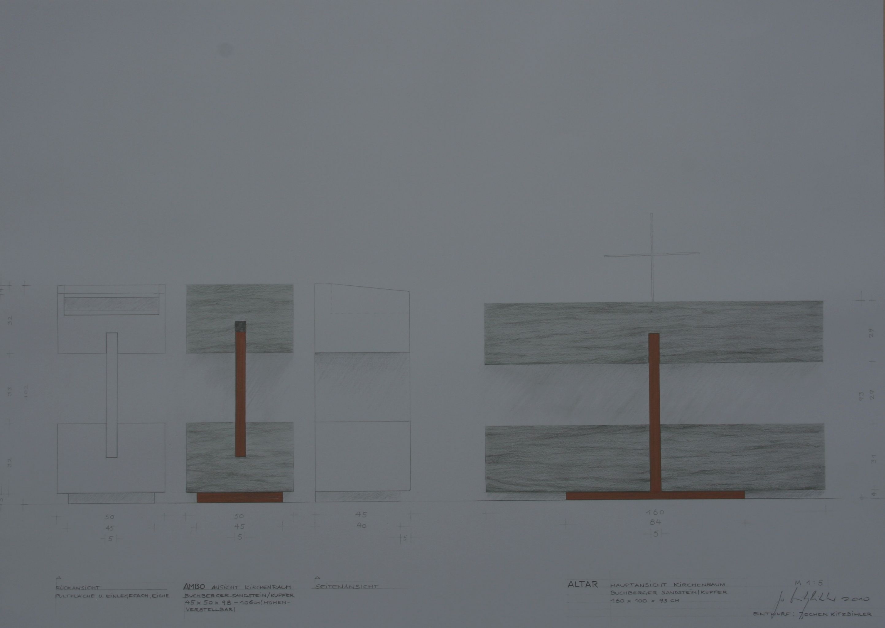

Ich fertige gerade einenen Altar und ein Lesepult für eine Kirche in Freiburg. Die Gestaltung vom Künstler ist sehr reduziert und sieht schon super aus. Jetzt das kleine Problem: An das Lesepult gehört ein möglichst unauffälliges Mikrofon mit Anbindung ( Kabel ) an die bestehende Anlage. Funkmikrofon wird vom Bauherrn abgelehnt. Alle Mikros, die ich so kenne, sind zu groß und stören die Optik. ( Optimal wäre ein Schwanenhals mit 4 mm Durchmesser und einem Mikro mit max. 8 mm . Das Ganze in Schwarz ) Als USB- Mikro hab ich ähnliches schon gesehen, in der Beschallungstechnik ist Alles größer. Hat das technische Gründe, könnte man evtl. so ein Mikro anpassen? Kennt sich hier jemand mit Kirchen aus ?

Hier mal die Entwurfszeichnung von Altar und Ambo ( Lesepult ). Man merkt gleich, dass ein Mikrofon stört. Also so dünn und unaufällig wie möglich bauen. Leider kenn ich mich mit den Anlagen in den Kirchen gar nicht aus. Ich kann mal versuchen, technische Details der Anlage in Erfahrung zu bringen ( System, Hersteller ), ich seh nicht ein, das so eine Sache von einem klobigen Mikrofon verschandelt wird.

Es geht um das Lesepult. Da soll eine Buchse in die Oberfläche ( sichtbar ) in die das Mikrofon eingesteckt wird. Im späteren Gebrauch wird das Mikro wohl eher dauerhaft da drin stecken. Also müssen alle Teile höchsten visuellen Ansprüchen genügen. Daneben muss natürlich auch die Technik stimmen, denn das soll ja einer vernünftigen Sprachverstärkung dienen.
