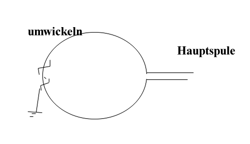

von Max (Gast)
Man sollte die Spule noch abschirmen (gegen kapazitiven Einfluß). Zum
Beispiel die Spule am ganzen Umfang zu .umwickeln und diese Wicklung auf
Masse legen.
Dadurch wird der Matalldetektor bei Annäherung an nichtmetallische
Gegenstände weniger verstimmt.
von Marc (Gast)
Kurzer Zwischenbericht:
habe mir eine Spule mit 16,5cm Durchmesser und 88 Windungen gewickelt (
wenn ich mich nicht verzählt habe ). ( Frequenz jetzt 87Khz, bei
C=0.91nF )
Das ganze wird mit einem Colpitts Oszillator mit einem Transistor
betrieben.
Auf dem Oszilloskop lässt sich eine Schwingungsänderung erkennen, wenn
ich mit meinem Metall-Locher in etwa 10cm Nähe kommen. Bei der Messung
mit einem selbsgebastelten Frequenzzähler komme ich auf etwas 20cm bei
einer Torzeit von 1s.
Ja, das ist interessant. Wenn ich meine Hand in die Näher der Spule
bringe, ändert sich die Frequenz am Zähler. Ich habe gedacht, das liegt
daran, dass der Mensch zum großen Teil aus Wasser besteht.
Ein Experiment mit einem Wasserglas in der Nähe der Spule bringt aber
keinen Effekt. Auch wenn ich Salz reinkippe, um die Leitfähigkeit des
Wassers zu erhöhen, gibt es keinen Effekt.
