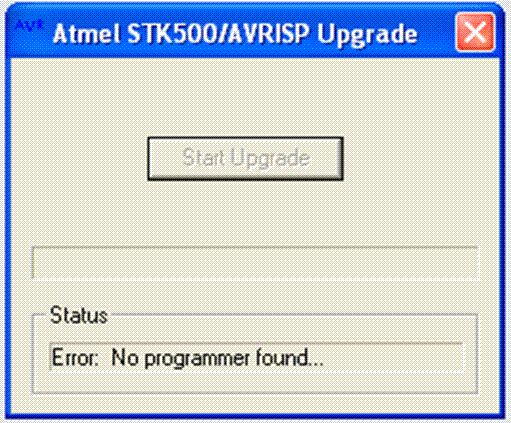

gestern kam mein neues STK500 Board inclusive dem ATMega8515L.
Ich habe es gleich über die RS232 Schnittstelle an den PC angeschlossen.
Als nächsten Schritt habe ich versucht das firmware update per AVR
Studio 4.18 SP3 zu starten.
Ich bin nach dieser Anleitung zum updaten vorgeganen:
http://www.avr-praxis.de/forum/showthread.php?t=668
Leider komme ich nur bis Punkt 11, dann kommt eine Fehlermeldung (siehe
Bild).
Status: Errror no programmer found
Das Forum habe ich schon durchgeschaut, aber keine lösung für das
problem gefunden.
Sollt ich versuchen, das STK500 über den USB Anschluss zu verbinden, da
der RS232 evtl einen Knacks hat?
Oder liegt der Fehler eher am µC Board?

von Chris (Gast)
Wieso immer an die Anleitungen von Dritten halten? Wenn ich
Informationen aus erster Hand bekommen kann, so verwende ich diese.
AVR Studio -> Menü -> Help -> AVR Tools User Guide
Dort beim STK 500 im "Troubleshooting Guide" zu "STK500 Manual Firmware
Upgrade" durchklicken
Im Gegensatz zu den tollen Informationen in dem von dir verlinkten Forum
steht da übrigens:
If for some reason the upgrade fails (the serial cable is detached
during upgrade, the power goes out, ...) the next time the AVR Studio
tries to connect to the STK500, the board will not be detected and the
automatic upgrade procedure will not start.
Following is a procedure on how to manually upgrade a STK500 board. This
procedure should work in all cases
Also gerade auch wenn man während des Updatevorganges die Kabel zieht.
von Knut B. (Firma: TravelRec.) (travelrec) Benutzerseite
Das Wichtigste ist erstmal, den richtigen COM-Port auszuwählen.
AVR-Studio sucht standardmäßig nur die unteren 4 Ports ab. Will man mehr
Ports absuchen lassen, muss man dies in den AVR-Studio Optionen
einstellen. Gerade bei der Benutzung von USB-COM-Wandlern werden
manchmal exotische COM-Port-Nummern vergeben.
