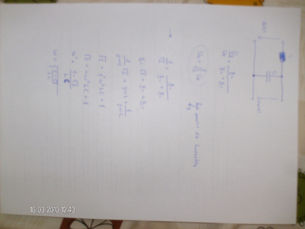

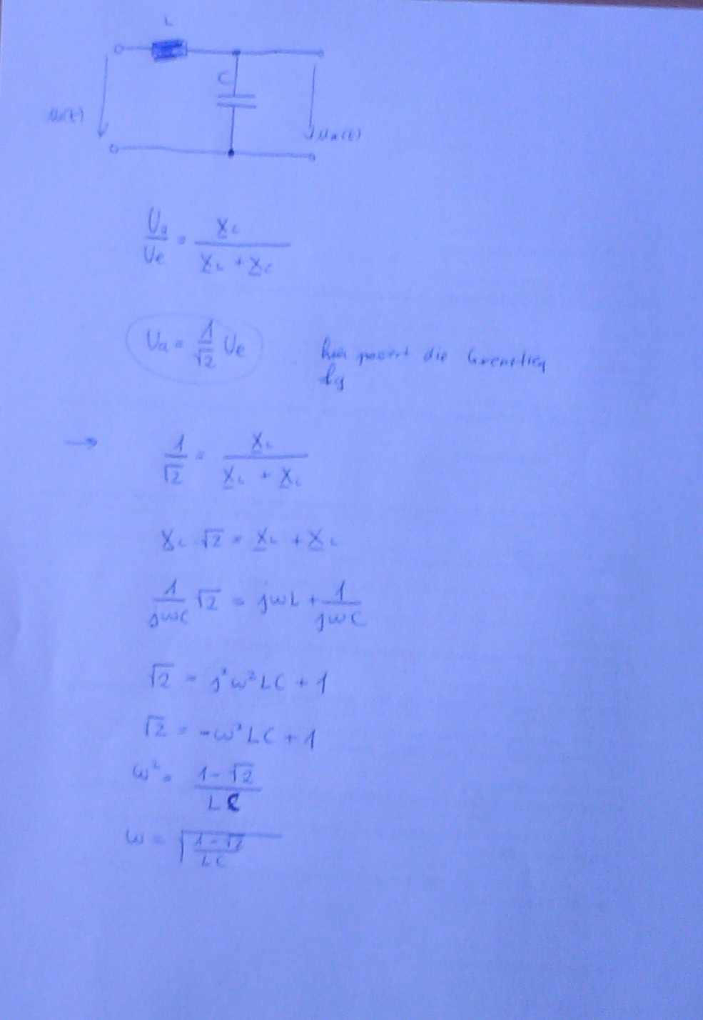

Eine kleine Frage hätte ich noch betreffend eines LC Tiefpasses:
Ich bekomme hier für wg = Wurzel( (-Wurzel(2) + 1) / LC ) heraus.
Kann mir das jemand bestätigen weil ich finde dies nirgends.
Außerdem habe ich eine negative Zahl unter der Wurzel, kann das also
stimmen?

von Herbert W (Gast)
Frank Bär schrieb:
> Die Grenzfrequenz eines LC-Filters liegt bei 1/sqrt(LC), da hast du dich
> irgendwo vertan.
siehe Anhang
Na das kann man ja Prima lesen...
Drehen wäre vielleicht auch nicht schlecht gewesen ;-)
sry, jetz is richtig
Was stimmt jetzt an meiner Rechnung nicht?
Deine Rechnung ist fast richtig :)
Du hast ein unbedämpftes LC-Glied berechnet, dabei allerdings eine der
zwei Lösungen unterschlagen, weil du gleich in der ersten Zeile die
Betragsstriche vergessen hast. Für die Berechnung der Grenzfrequenz ist
aber die Amplitude, also der Betrag der Ausgangsspannung maßgeblich.
Die von dir gefundene Lösung ist zwar korrekt, aber leider komplex, so
dass man mit ihr nicht viel anfangen kann. Die zweite Lösung lautet
Diese Lösung ist reell und kann bspw. mittels Simulation nachgerüft
werden.
Jetzt kommt aber das große "Aber": Das was du berechnet hast, ist kein
richtiger Tiefpass, weil bei idealem L und C an der Resonanzfrequenz die
Ausgangsspannung unendlich hoch wird. Auch bei realen Bauteilen entsteht
in diesem Bereich fast immer ein mehr oder weniger hoher Höcker im Fre-
quenzgang. Um diesen wegzubügeln, muss man zur Bedämpfung einen ohmschen
Widerstand von
vor die Spule schalten. Wenn du die Rechnung mit diesem Widerstand wie-
derholst, sollte als Grenzfrequenz die altbekannte Formel
herauskommen.
von Helmut S. (helmuts)
Der Fehler ist schon in der ersten Formel mit 1/sqrt(2)
Richtig wäre:
Ua/Ue = 1/(jwC) / (1/(jwC)+jwL) = 1/(1+(jw)^2LC)
|Ua/Ue| = 1/sqrt((1-w^2LC)^2)
1/sqrt(2) = 1/sqrt((1-w^2LC)^2)
sqrt((1-w^2LC)^2) = sqrt(2)
+/-(1-w^2LC) = sqrt(2)
Mit +
1-w^2LC  = sqrt(2)
w^2LC = 1-sqrt(2)
keine Lösung
Mit -
-1+w^2LC  = sqrt(2)
w^2LC = 1+sqrt(2)
fg = sqrt(1+sqrt(2))/(2*pi*sqrt(LC))
Das Ergebnis nützt dir aber nichst, da ein LC-Filter ohne Serien-R bei
f=1/(2*pi*sqrt(LC)) eine unendliche Amplitude hat.
Du musst in Reihe zu L noch einen Widerstand einfügen um ein
vernünftiges Tiefpassverhalten zu bekommen.
@Yalu:
1. Wieso gerade R = Wurzel(2L/C) ??
2. Ich verstehe nicht ganz wie du auf Wurzel((1 + Wurzel(2)) / (LC))
kommst.
Wenn ich nämlich das ganze betragsmäßig betrachte dann habe ich im
Zähler -Xc (also -1/wC) und im Nenner XL(wL) - Xc (-1/wC).
Und dann komme ich genau auf das selbe was ich vorher gehabt habe.
Das Xc muss negativ sein und in Folge dessen auch die Wurzel(2) im
Endergebnis.
Danke für die ganzen Hilfen!!

Die Berechnung des Widerstands ist etwas schreibintensiv verbunden, des-
wegen zeige ich hier nur den prinzipiellen Lösungsweg.
Erst stellt man die komplexe Ausgangsspannung in Abhängigkeit von der
Eingangsspannung dar. Dann gibt es mehrere Möglichkeiten:
1. Man bestimmt die Pole der Übertragungsfunktion. Die beiden Lösungen
   für die Polfrequenzen haben allgemein die Form a±sqrt(b).
   - Ist R zu groß, sind beide Pole reell und verschieden (b>0). Der
     Amplitudenfrequenzgang hat dadurch zwei Knicke nach unten an
     unterschiedlichen Frequenzen:
     _______ <-- erster Knick
            \__
               \__
                  \__  <-- zweiter Knick
   - Ist R zu klein, sind beide Pole konjugiert komplex (b<0), und der
     Frequenzgang hat einen Höcker:
               __
     _________/  \
   - Ist R richtig gewählt (b=0), fallen die beiden Pole (und damit die
     beiden Knicke in der ersten Abbildung) zusammen:
     ___________
   Die Bedingung für den Frequenzgang im dritten Bild ist also, dass der
   Radikand b gleich 0 ist. Daraus ergibt sich der Widerstand R.
2. Man bestimmt die lokalen Extrema des Amplitudenfrequenzgangs, indem
   man seine Ableitung nach ω gleich 0 setzt. Die Gleichung hat drei
   Lösungen, und je nach Wahl von R erhält man folgende Extrema:
   - R zu groß (eine reelle und zwei konjugiert komplexe Lösungen): Der
     Frequenzgang hat ein Maximum bei ω=0 und keine weiteren Extrema.
   - R zu klein (drei verschiedene reelle Lösungen): Der Frequenzgang
     hat ein Minimum bei ω=0, und jeweils ein Maximum bei der positiven
     und negativen "Höckerfrequenz".
   - R richtig (alle drei Lösungen sind gleich 0): Die Extrema fallen
     bei ω=0 zusammen, und die zweite Ableitung ist hier ebenfalls 0.
     Das ergibt den (meist gewünschten) maximal "flachen" Frequenzgang.
   Hier ergibt sich also das optimale R aus der Bedingung, dass alle
   drei Lösungen der Gleichung 0 sind.
Egal welche Berechnungsmethode man bevorzugt, kommt am Ende immer
heraus.
