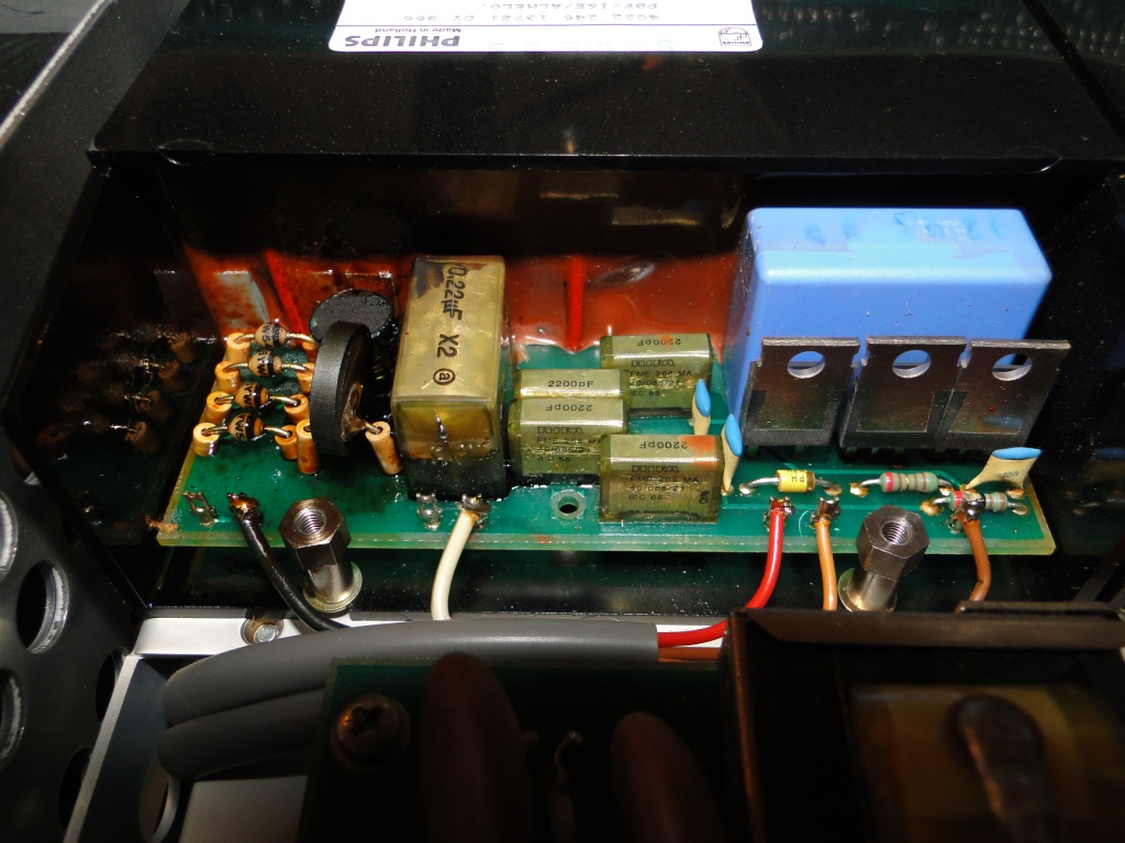

ich habe vor ein paar Monaten ein PM3295 ergattert.
Beim ersten Einschalten funktionierte es einandfrei.
Es funktioniert auch jezt noch.
Jedoch kam Rauch aus dem Lüfter und sobald ich es einschalte richt es im
Zimmer nach Elektronik.
Nun habe ich das Oszilloskop geöffnet und mehrere Platinen entdeckt. Es
ist alles sehr verschachtelt Aufgebaut und es lässt sich nur schwer an
bestimmte Elemente kommen.
Alle äußeren Platinen sehen 100% in Ordnung aus. Das erklärt auch, wiso
das Oszilloskop noch funktioniert. Ich dachte, dass der Gestank
eventuell vom Netzteil kommen könnte. Geplazer Elko oder so etwas.
Also habe ich mir Heute die Mühe gemacht, mehrere "Lagen" des
Oszilloskops zu entfernen um somit einen Blick auf das Innere werfen zu
können.
Die Fotos befinden sich im Anhang.
Wie Ihr seht sieht es nicht gut aus. Die Netzeile wenn es welche sind
sind zum Teil vergossen.
Was würdet ihr machen?
Habe keine Belegung der Netzteile und weiß auch nicht, was die für eine
Spannung, Leistung haben. Das Oszilloskop im halb zusammengebauten
Zustand einschalten und nachmessen möchte ich auch nicht.

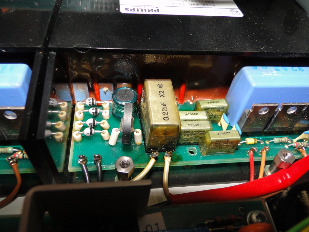

Schau dir mal die beiden X-Kondensatoren (0,22u) genauer an!
von A. R. (redegle)
Die scheinen auf beiden Netzteilen defekt zu sein!
Auf dem linken guckt sogar schon ein Teil des Metalls herraus. Sind
seitlich auch aufgeqollen.
Die Frage ist ob diese zur Funktion notwendig sind, oder ob sie "nur"
dem Entstören dienen.
Auslöten kann ich die nicht, denn die Unterseite der Platine ist vom
Gehäuse verdeckt und die Platine ist mit dem Gehäuse vergossen.
Auf dem linken Netzteil sind auch die Dioden dunkel.
Ich weiß nur nicht, ob das Dreck vom Kondensator ist oder ob diese auch
schon Überlastet worden sind.

von Franz (Gast)
Die X-Kos filtern HF-Störungen zwischen Phase und Null-Leiter, sind aber
für die Funktion nicht notwendig. Kannst du rauszwicken. Platine ist mit
Gehäuse vergossen?
aber wenn, dann so daß man da noch was dranfummeln kann. also besser
raus-polken oder raus-dremeln (möglichst lange Drahtenden bestehen
lassen)

von A. R. (redegle)
>Platine ist mit Gehäuse vergossen?
Die ein Hälfte ist vergossen. Die andere Hälfte guckt herraus.
Zwischen Platine und Gehäuse sind unten ca. 5mm
Da lässt sich also nicht viel nachlöten.
>lassen)
Ich könnte die auch mit nem Seitenschneider aufschneiden, so dass die
Drähe rausgucken. Diese kann ich dann mit Schrumpfschlauch isolieren und
einen neuen Kondensator dranhängen. Nur wie finde ich herraus, ob die
Dioden und der Kondensator oder die Spule im Hintergrund noch ganz sind?

Die X-Kos haben die schlechte Angewohnheit, das sie sich manchmal mit
Rauch und Gestank verabschieden (Alterung). Dabei werden aber weder die
Längsdrosseln noch die Dioden belastet. Defekte Kos raus, eventuell
Ersatz einlöten, und das Scope ist wieder ok.

Habe nun den Elko auf dem linken Netzteil kaputtgeschnitten, sodass ich
an die Anschlussdrähte dran komme. Dort wurde ein neuer Kondensator
eingelötet.
Habe leider keinen 2ten X2 Kondensator. Deswegen muss das rechte
Netzteil erstmal so bleiben.
Das war ne richtige Schweinerei. Der Kondensator war von innen total
verbrannt. Der Ruß hat sich auf der gesammten linken Hälfte der Platine
festgeklebt.

von Olaf (Gast)
> festgeklebt.
Da hast du noch Glueck gehabt. Ich habe schon Platinen gesehen die
hatten ein Loch als so ein Kondensator abgefackelt ist. Wenn die so
20-30Jahre als sind stirbt genau der Typ den du da hast sehr gerne.
Wuerde ich immer wechseln wenn ich die in einem alten Geraet finde.
