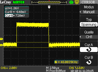

Grundsätzlich arbeitet er auch wie er soll. Allerdings habe ich z.B. am
Ausgang  eine max Spannung von etwa 3.3V (VCC ist 5V) und beim Low-Pegel
des Takts immer noch 1.6V. Zwischendurch ist dann immer mal ein Impuls,
der auf 0V runtergeht. (Siehe auch Mess-Bild im Anhang) Hat dafür jemand
eine Erklärung?

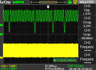

von julian (Gast)

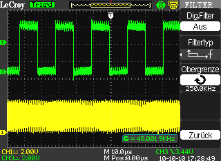

Also das Phänomen mit dem Spannungsbereich ist gerade auf wundersame Art
und Weise verschwunden.... Dafür ist zwischendurch immer mal ein etwas
breiterer Impuls zu sehen. Habe das nochmal angehängt... Das sollte ja
egtl auch nicht sein.

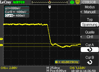

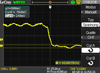

von Dieter W. (dds5)
Für 48kHz hat das Signal aber beachtlich langsame Flanken.
Falls es ein Steckbrettaufbau sein sollte, bitte mal die Kontaktgabe an
allen benutzen IC Pins kontrollieren.
von julian (Gast)
Ich hatte tatsächlich eine schlechte Lötstelle... Daher die einzelnen
verlängerten Zyklen...
Die schräge Flanke kam durch den Digitalfilter des Oszis... Anbei mal
ein Bild wie es jetzt ungefiltert aussieht. Sollte ich da evtl noch ein
RC-Glied an den Ausgang hängen?

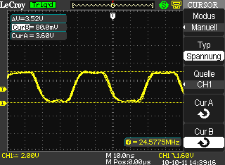

Hier nochmal eine Großaufnahme aller beteiligten Frequenzen.
Ganz unten die 24.576MHz, darüber die 48kHz und ganz oben die
1,536Mhz... Sauber ist wohl was anderes...
Kann ich das wirklich so lasen?
von (prx) A. K. (prx)
Das Überschwingen könnten Leitungs- oder Tastkopfoszillationen sein.
Direkt am Pin messen, nicht nch 20cm Leitung. Masseclip ab oder offen
lassen, jedenfalls nicht an GND ran. Statt dessen falls vorhanden mit
Massefeder an GND, oder sonst Masseschild vorne am Tastkopf so kurz(!)
wie möglich an GND.

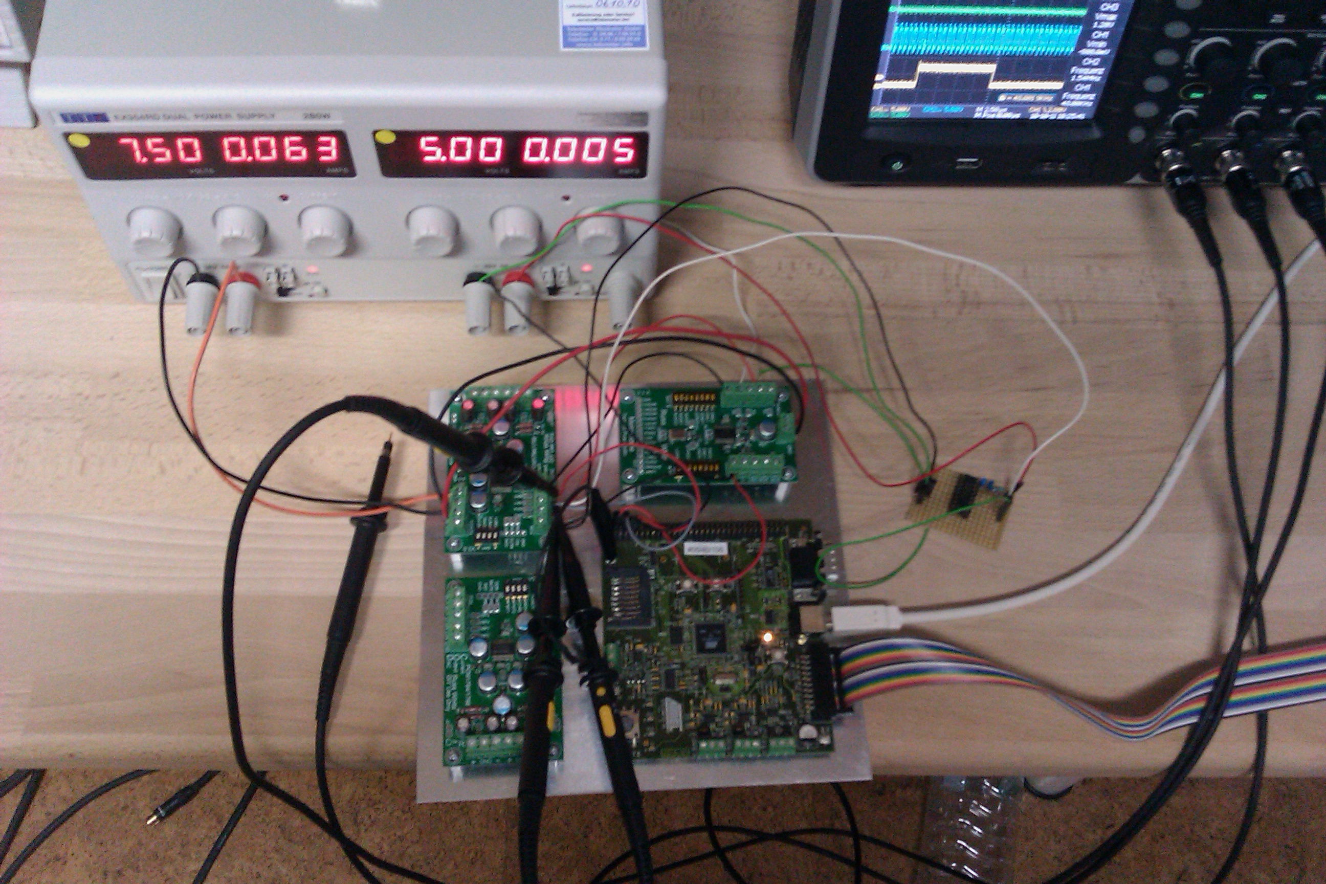

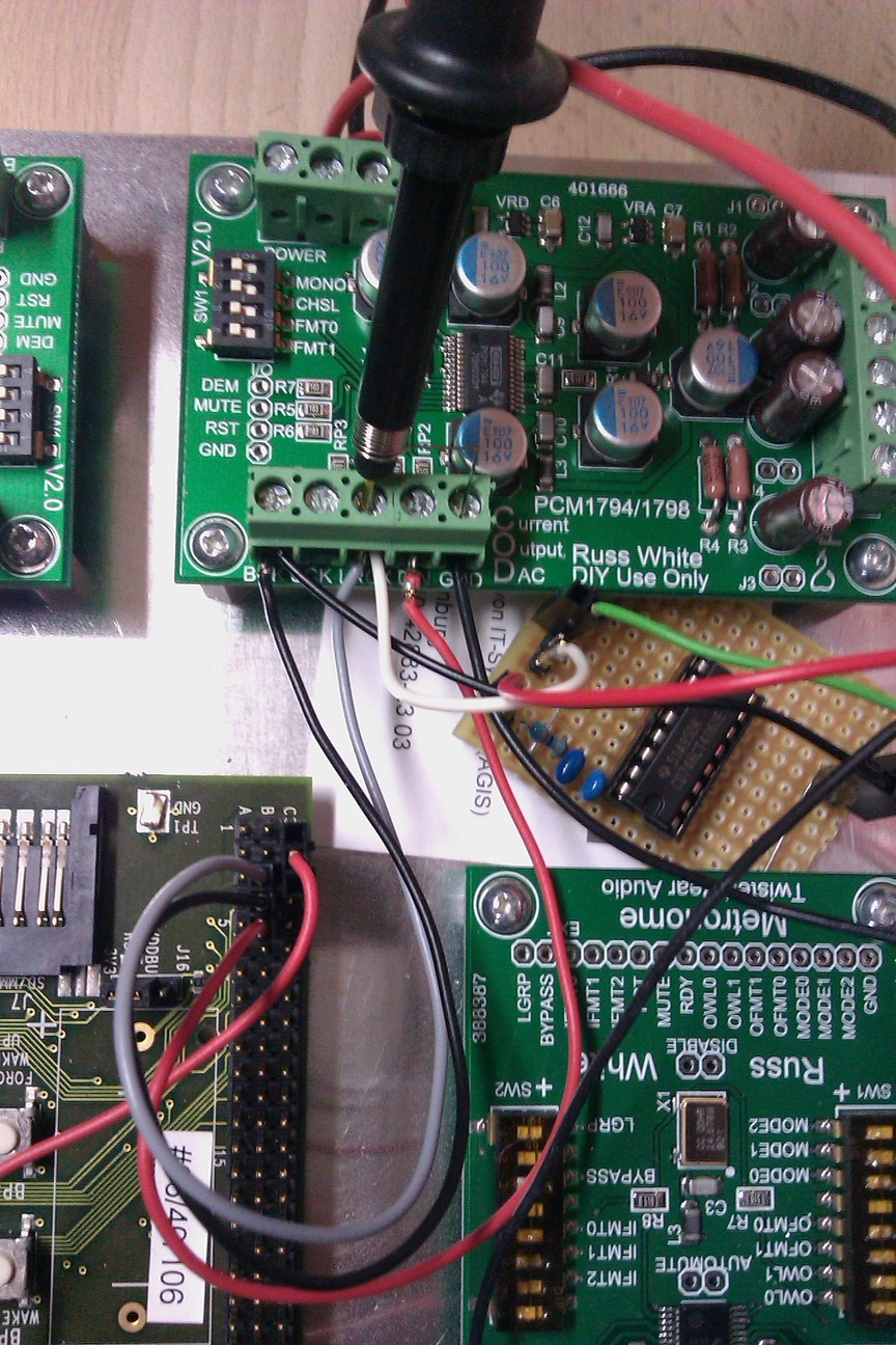

von julian (Gast)
Also, erstmal zum Aufbau:
Oszilloskop ist ein LeCroy WaveAce 214. Ich messe im Moment mit 3
Kanälen. Tastköpfe sind die originalen von LeCroy (auf 10x gestellt).
Lediglich am ersten habe ich eine Masseklemme, die im Moment an einen
Masse-Pin am Evaluation-Board geht. (Siehe Foto)
Ob ich mit Masseklemme oder Massefeder aus kürzestem Weg messe macht
keinen Unterschied. Allerdings: Wenn ich direkt an den Pins des 4060
Messe sehen die Frequenzen besser aus, als wenn ich sie an den Kontakten
zwischen DAC und uC messe.
Ich speiße mit einem 2-Kanal Labor-NT, da der 4060 mit 5V gespeißt
werden muss, während die Platinen mit D/A-Wandler und Sample-Rate
Converter (http://www.twistedpearaudio.com/digital/metronome.aspx) 7.5V
brauchen.
Die Sample-Rate Converter-Platine dient im Moment ausschließlich als
Quelle für die 24.576MHz. Ansonsten ist sie abgeklemmt.
Der uC ist ein AT91SAM7A3 auf dem dazugehörigen EK-Board.
> keinen Unterschied.
Dort wo die Masseklemme jetzt sitzt, ist einer der maximal ungünstigsten
Punkte, denn das Signal wird ja sogar an einer ganz anderen Platine
abgenommen... :-o
> Allerdings: Wenn ich direkt an den Pins des 4060 Messe sehen die
Um wieviel besser?
Ist deine Frequenzteilerplatine da rechts unter dem Oszilloskop?
Dir muß schon klar sein: 24MHz ist HF, da kommt es auf Millimeter (oder
wenigstens cm) an... :-o

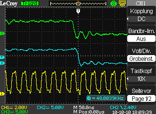

von julian (Gast)
Also, ich habe den Versuchsaufbau mal optimiert.
Die Teiler-Platine liegt jetzt zwischen den anderen. Alle Kabel die mit
den Takten zu tun haben habe ich so kurz wue möglich gehalten. Anbei ein
Bild vom neuen Aufbau, während ich die 48kHz-Leitung messe (mit
Massefeder).
Die Messung auf dem Oszi ebenfalls im Anhang. Oszi steht auf DC, ja.
julian schrieb:
> während ich die 48kHz-Leitung messe (mit Massefeder).
Interessant wäre das andere Ende des Frequenzbereichs.
Und/oder die Flanken der Signale.

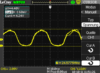

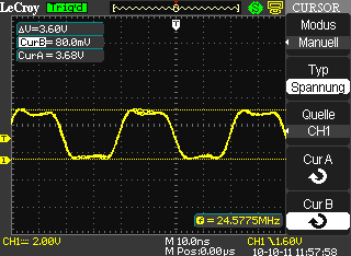

Und zusätzlich nochmal ein Bild der 24,576MHz direkt am 4060 gemessen...
von julian (Gast)
Und dazu die Flanke des 48kHz Takts in groß
von julian (Gast)
Und weil's so schön ist, die 24,576MHz nochmal am DAC (selbe
Anschlussleiste wie die 48kHz Messung) gemessen.
von julian (Gast)

> Und dann wundern dich deine Messergebnisse? Ohje!
> So geht das nicht!
> Totaler Mist.
> JEDER Taskopf braucht eine SEHR kurze Masseanbindung.
Ok, wird zukünftig bedacht. Zuletzt hatte ich ja nur noch
1-Kanal-Messungen mit Massefeder gemacht. Kürzer schaffe ich die
Masse-Anbindung nicht.
>>keinen Unterschied.
> Glaub ich nicht.
Ist aber wirklich so...
> Deine "Verbindung" sind wilde Klingeldrähte! Schon mal überlegt, dass
> 25MHz KEIN Pappenstil sind?
> Und dass die Anstiegszeit der Signale verdammt kurz ist?
> Siehe Wellenwiderstand.
> Du brauchst eine SOLIDE Verbindung für deine Signal, wenigsten
> verdrillte Doppelleitungen (Signal + GND).
Ok... also werde ich mal sehen, wie ich das Löse. Im Grunde habe ich ja
mehrere zusammengehörige Takte - Die unterschiedlichen Taktleitungen zu
verdrillen ist aber eher keine gute Idee, oder? Sollte ich jede
Taktleitung mit einer Masse-Leitung zusammen verdrillen? Dann produziere
ich ja ohne Ende Masse-Leitung...
Oder vielleicht gleich ein geschirmtes Cat5 Kabel benutzen? :D
Sorry, ist mein erster Versuch im MHz bereich...
Danke für Deine/Eure Ausdauer mit mir!! (c:

von julian (Gast)
Also, ich war fleißig und habe jetzt überall verdrillte Kabel. Anbei die
24,576MHz sowie die Flanke der 48kHz wie sie jetzt aussehen.
Ist das vertretbar? Oder immer noch nicht ok?
Hätte jetzt vom Gefühl gesagt, damit müsste der uC klarkommen, oder?
von Lukas K. (carrotindustries)
Noch nen Bild zur Illustration vom Ausgang eines 74HC-Gatters
http://carrotindustries.net/ring.png
Das Blaue Signal ist direkt mit der Massefeder gemessen (kann man die
eigentlich wo nachkaufen?)
Das Pinke mit der üblichen Masseschnur.
von Falk B. (falk)
@  julian (Gast)
>24,576MHz
Na das ist doch astrein.
Naja, bissel komischer Unterschwinger, aber OK.
MFG
Falk

von julian (Gast)
Ok, danke Jungs... Habe ich mal wieder was gelernt (c:
Nun muss ich rausfinden, warum der AT91 noch nicht mitspielt... Aber das
ggfls in einem anderen Thread...
Bzgl. der 48kHz werde ich nochmal gucken, ob ich noch irgendwo weiter
optimieren kann...
