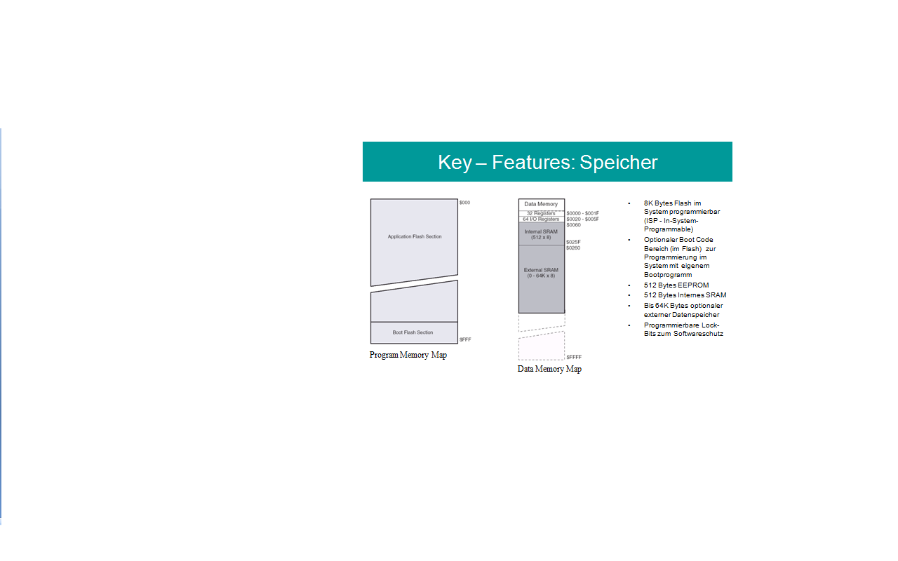

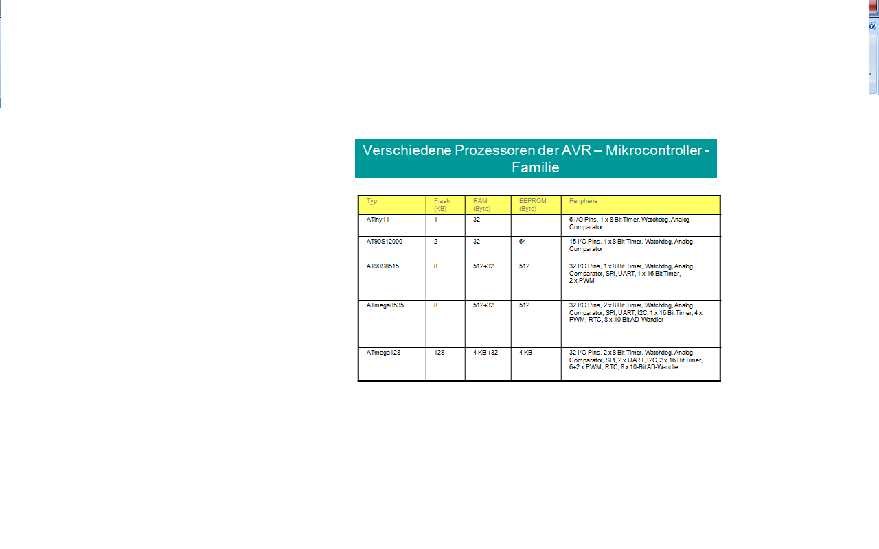

Dem Posting habe ich zwei Bilder angehängt, zu denen ich ein paar Fragen
habe.
Bei dem Bild mit der gelben Linie:
Was bedeutet "Flash", "RAM" und "EEPROM" bzgl. der µC-Technik?
Ich dachte immer, dass Flash temporäre, sich schnell ändernde Zustände
oder Daten/Dateien sind (wobei ich bei Google sogar über den Begriff
Flash-Back gestolpert bin). Was bedeuten die andere Begriffe?
Bei dem anderen Bild bin ich noch ahnungsloser. Ich kann zwar die
einzenlenen aneinander gereihten Buchstaben lesen, die ein Wort ergeben,
aber ich versteh einfach nicht, in welchem Zusammenhang die beiden
Balken und die Informationen daneben stehend stehen. Kann mir das jemand
erklären?
Flash: persistenter Programmspeicher (bei AVR; bei anderen kann das auch
(oder nur) Datenspeicher sein)
RAM, SRAM: flüchtiger Arbeitsspeicher
EEPROM: persistenter Datenspeicher (bei AVR; bei anderen kann das auch
Programmspeicher sein).
Die technischen Details zu den Speichern finden sich z.B. in der
Wikipedia. Die Details zum Einsatz im AVR finden sich im jeweiligen
Datenblatt. Zieh Dir mal das vom z.B. ATmega8 [1] als
Nullachtfuffzehnstandardmegaavr. Oder wenns gleich einer sein soll, der
auch externes SRAM kann, dann z.B. das vom ATmega162 [2].
> Bei dem anderen Bild bin ich noch ahnungsloser. [..] aber ich versteh
> einfach nicht, in welchem Zusammenhang die beiden Balken und die
Das ist eine grafische Visualisierung der Zuordnung von
(Speicher)Adressen zu physischem Speicher, links der Programmspeicher
('Flash'), rechts der flüchtige Datenspeicher (SRAM, Register,
IO-Register, externer SRAM, ..). Schau in die Datenblätter (vorzugsweise
vollständig lesen.. ja die sind umfrangreich, aber dafür auch ziemlich
informativ), da steht das genauer drin.
