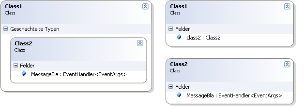

Welche Variante aus dem Bild hast du denn implementiert?

von Sven H. (dsb_sven)
Hier das Bild. Irgendwie kann man bei Bearbeiten keine Bilder mehr
hochladen.
Also, entweder die linke Variante mit der verschachtelten Klasse oder
die rechte mit zwei unabhängigen Klassen?
von Peterle A. (Firma: keine) (wanderameise)
Es wäre das erste Beispiel, wobei der Aufruf in Form 1 passiert, also
letztendlich 3 Klassen involviert sind!
1)
Form1.cs
//Passiert im Kostruktor der Form 1:
testclass class1 = new class1();
// class1 enthält irgendeine class2
class1.class2.MessageReceived     += new EentHandler<EventArgs>(event_method);
Form1->class1->class2->MessageReceived()
Damit würde ich in class2 einen Event in der Form1 auslösen. Und meine
Frage war, ob das so in Ordnung geht?
zu 1. Damit sehe ich kein Problem. Ist Geschmackssache, denk ich.
