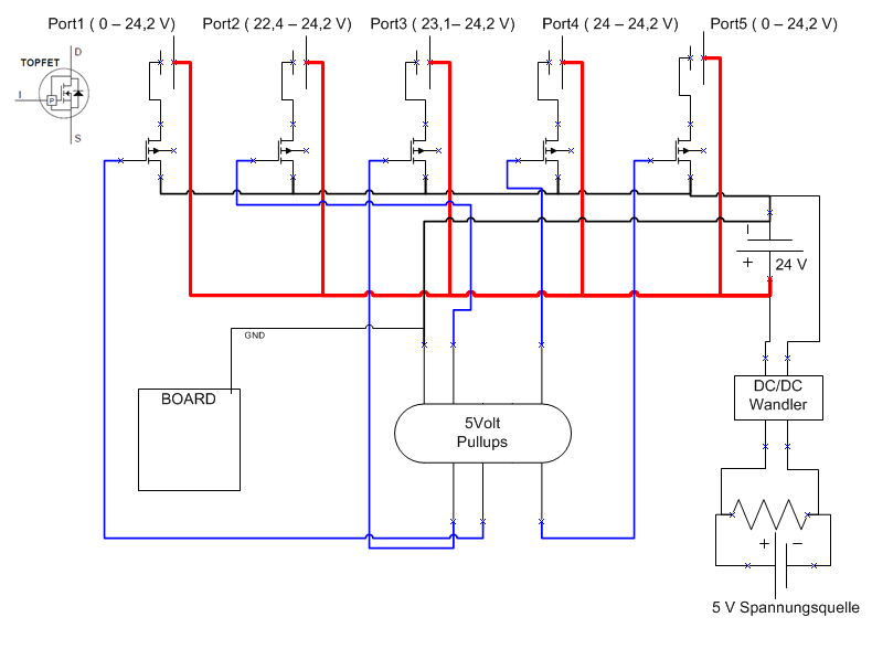

Nachdem ich schon einige Hürden genommen habe, und dachte endlich bin
ich fertig, kommt mir meine tolle selbst zusammengelötete Platine
dazwischen.
Den Schaltplan habe ich angehängt und höffe er ist lesbar. Ist nämlich
mein Erster. Aus den Datenblatt habe ich noch ein Schaltbild
hinzugefügt.
Ich ich will an Port1 eine PWM laufen lassen. Ich habe eine Frequenz
gefunden ( durch ausprobieren ) in der der Motor der daran hängt maximal
gedrosselt ist. Hier ist das Problem, dass der MOSFET doch seeeehr warm
wird.
An den anderen Ports sollen Schnellschaltventile hängen. Diese benötigen
21,6 - 26,3 V, also sollte die Spannung am Port doch mindestens unter 21
V fallen, wenn ich das MOSFET mit 0V Input versorge.
Source ist GND.
Am Port selbst ligt dann von VCC der 24 V Spannungsquelle an.
Geschalten wird der MOSFET durch meinen AVR in einem einfachen Programm
(zum Testen)

Dabei habe ich dann gemessen und notiert, was ich gemessen habe. Die
Messwerte stehen oben an den Ports.
Jetzt fällt auf, dass das erste und das letzte Mosfet einwandfrei
funktionieren. Das lies mich stutzig werden. Ich habe alle Leitungen
nochmals geprüft, Lötstellen gechecked, und mehrfach getestet.

von Alexander V. (avogra)
Hallo Daniel,
Was ich an dem Schaltplan vermisse/nicht ganz versteh: Was ist genau
dieser Block "5V Pullups", bzw. wozu brauchst du Pullup-Widerstände,
wenn du die Mosfets ansteuern willst? Mein erster Gedanke wäre, die
Gates direkt an den µC zu hängen, evtl. mit kleinen Vorwiderständen
(sind ja alle Logic-Level). Falls der µC zu wenig Strom bringt (sind ja
nicht gerade die kleinsten), brauchts Mosfettreiber, entweder fertig
gekauft oder selbst gebaut. Bei mir würden da aber in keinem Fall
Pullups vorkommen !?
Das Board ist leider auch nicht sehr aussagekräftig, mit nur einem
GND-Anschluss :) Könntest du das nochmal zeichnen, so dass nix
vereinfacht ist? Da reicht ja dann auch einer der fünf Kanäle.
Wie hast du die Ausgänge denn gemessen? waren da schon die jeweiligen
Verbraucher dran, oder sind das messungen bei offenen Ausgängen? in
letzterem Fall hängt der Drain ja quasi in der Luft, wenn ein Mosfet
abgeschaltet ist. Da kann also alles mögliche rauskommen. U.u.
funktioniert also alles einwandfrei, sobald ne Last dran is.

von MaWin (Gast)
> Ich bin völlig verwirrt,
Merkt man
> also sollte die Spannung am Port doch mindestens unter 21 V
Ein MOSFET invertiert. Er sperrt, wenn er 0V Input bekommt,
also wird die Spannung am Drain steigen.
Dein BUK an Port2 ist vermutlich kaputt, oder erkennt
Überstromsituation, also Kurzschluss.
Bei den anderen MOSFETs 3-5 frage ich mich, wie du auf das dünne Brett
kommst, daß MOSFETs, bei denen in Datenblatt ein Rdson für Ugs von 10V
angegeben ist, und nur so ein Rdson und keiner für Ugs von 4.56V oder
2.7V, sich irgendwie mit 5V ansteuern lassen.
Es sind KEINE LogicLevel MOSFETs. Nur die BUK sind welche.
Es ist ZUFALL ob die IRFZ bei 5V leitend sind oder nicht.
Nur der an Port 5 schafft es zufälligerweise.
Gerade dieser funktioniert einwandfrei...
Naja ich habe jedenfalls das obere Datenblatt, und dort in den
Schaubildern drunter steht fein 4,5 V VDS. Hier ist mir wohl ein Fehler
unterlaufen, und dem Händler hau ich eines aufs Dach.
jedenfalls erklärt sich mir jetzt einiges, und ich bin froh, dass es ein
so einfach behebbarer Fehler ist. Mittwoch bekomme ich neue Buk100.

> und dort in den Schaubildern drunter steht fein 4,5 V VDS.
Und da steht auch deutlich drunter:
-> Typical
Und typical heisst: Die nötige Ansteuerspanung kann um Faktor 2
schwanken, so wie die Vgs(th) weiter oben im Datenblatt von 2 bis 4V.
Die Kurve kann also auch bei 3.1V oder 6.3V liegen.
von MaWin (Gast)
> Ja, waren angeschlossen
Dir ist schon klar, daß induktive Lasten eine Freilaufdiode brauchen,
wie MBR1645 ? Sonst sind die MOSFETs beim ersten Abschalten defekt.
BUK100 sind nicht für PWM, der hat ja einen eingebauten 4k Vorwiderstand
der das Umschalten langsam macht. Also nicht über 25 Hz gehen, sonst
musst du dich um erhebliche Umschaltverluste nicht wundern.

Hmmm nein ist mir nicht klar. Irgendwie wundert mcihd as ganze jetzt
auch. Ich habe das gleiche System schonmal in einem Projekt verwendet.
Und da hat alles prima geklappt. Induktive Lasten ... woran erkenne ich,
dass es sich bei den Ventile um solche handeln ?
Ich habe Mosfets bisher als "Schalter" angesehen. 5V dran, Schalter ein,
0V Schalter aus.

von Spule (Gast)
Alles mit gewickeltem Kupfer(draht) ist eine Induktivität.
Eine einzelne Leiterschleife wird in Deinem Fall nix schlimmes bewirken.
Eine Motorwicklung, Relais Zugmagnet... etc ist schon eine "richtige"
Induktivität.
Die erzeugen beim Abschalten Gerne ein der Urspannung entgegengesetzte
Spannung die den geflossenen Strom weitertreiben will.

Entschuldigung wenn ich da nachfrage.... Das heisst, wenn ich also die
Mosfets benutze wie ich das vorhabe, also als ich sags mal
umgangssprchlich: Schalter für die Ventile, kann es bei bestimmten
Anwendungen zur zerstörung des Mosfets kommen.
Bei meinen Ventilen wird das nicht der Fall sein, aber die Pumpe könnte
da Schaden produzieren ?
Es ghandelt sich bei der Pumpe um eine Membran, Vakkuumpumpe der firma
ESSKA. Leider steht zu dem produkt nix, ausser den Betriebsbedingungen
im Datenblatt.
Wie kann ich denn mein Problem lösen.
Also wie bereits gesagt: Ich habe diese Pumpe die ich drosseln will, und
4 Ventile die ich in meinem Code öffnen und schliessen will.
Die Ventile sind Schnellschaltventile von Festo.
Sind Mosfets die falsche herangehensweise? Sind die BUKs falsch? Die
Buks habe ich zu anfang bekommen, die anderen gehen auf meine Kappe, bzw
auf die Kappe des händlers, der meinte das die die gleichen
Eigenschaften hätten wie die BUKs, ich habs leider erstmal geglaubt.
