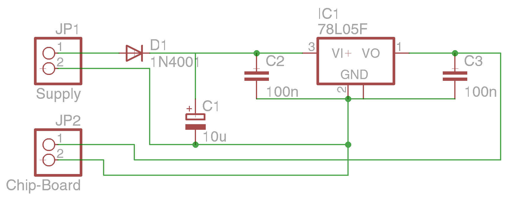

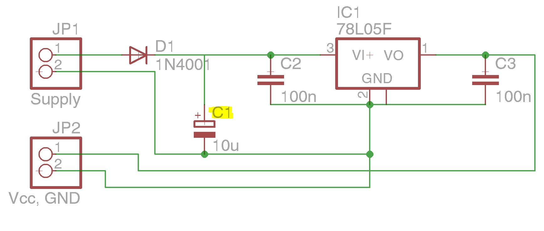

Hallo, ich habe folgendes Problem: Im AVR-Tutorial (http://www.mikrocontroller.net/articles/AVR-Tutorial) ist bei der Spannungsversorgung für den ATmega8 ein Elektrolyt-Kondensator mit dem Wert 10µF angegeben (siehe Dateianhang oder http://www.mikrocontroller.net/articles/AVR-Tutorial:_Equipment#Stromversorgung). Es gibt die 10µF-Elkos aber in verschiedenen Spannungswerten wie z.B. 25V. Meine Frage ist nun: Welchen Spannungswert soll der Elko haben? Danke im Voraus, Marcel
Marcel claudio Binder schrieb: > Meine Frage ist nun: Welchen Spannungswert soll der Elko haben? kommt auf dein spannung an, wenn du nur 9V drauf gibst recht ein 16V Kondensator.
Marcel claudio Binder schrieb: > Meine Frage ist nun: Welchen Spannungswert soll der Elko haben? Soviel, dass er höher liegt, als das was über JP1 reinkommt. Im Zweifelsfall nimmt man eher den größeren, wobei man aber auch sinnvoll darüber nachdenken sollte, was man denn so an JP1 für Spannungen erwarten darf. Du wirst ja da keine 40Volt anlegen, denn dann hast du ganz andere Probleme.
Da der 78L05 maximal 35V verträgt, wäre ein 35V/40V Elko nicht schlecht. Selbst wenn auf dem 78L05 draufsteht, daß er 100mA liefern kann, kann er das aber nicht, wenn er mit 35V versorgt wird. Er würde zu heiss werden, weil er 3 Watt Verlust wegschaffen müsste. Ab 20mA ist bei so hohen Eingangsspannungen Schluss und man müsste zum 78M05 greifen für mehr. Bei 9V hat aber der 78L05 keine Schwierigkeiten, die 100mA auch zu bringen, das wäre dann aber oft eine Batterie, bei der man die 3-4mA Eigenstromverbrauch den 78L05 nicht unbedngt will, ein LP2950-5 wäre da die bessere Wahl.
Hallo, danke für eure schnellen Antworten. Ich habe als Eingangsspannung 5V/ DC, so muss ich vor den ATmega8 keine Vorwiederstände schalten. Ich werde dann wahrscheinlich in diesem Fall einen Elko mit 10µF/ 16V benutzen. Danke, Marcel
Marcel claudio Binder schrieb: > Hallo, > > danke für eure schnellen Antworten. > Ich habe als Eingangsspannung 5V/ DC das ist für einen 7805 sowieso zuwenig. >8V, je nach Quelle reichen auch 7V schon aus.
Hallo, danke für deine Antwort. Ich glaube ich hab in dem Schaltplan den ich im Anhang habe in EAGLE aus Versehen den 78L05 verwendet. Gemeint ist allerdings der 7805. Und laut Conrad bringt der 1A (http://www.conrad.de/ce/de/product/179205/SPANNUNGSREGLER-IC-7805-TO-220). Aber welche Spannung soll ich denn verwenden? 16V, 25V, 35V, 50V oder 63V Danke, Marcel
Hallo, danke für deine Antwort. Wie viel Volt und Ampere soll ich dann benutzen? Danke, Marcel
Marcel claudio Binder schrieb: > Ich glaube ich hab in dem Schaltplan den ich im Anhang habe in EAGLE aus > Versehen den 78L05 verwendet. Gemeint ist allerdings der 7805. Und laut > Conrad bringt der 1A > (http://www.conrad.de/ce/de/product/179205/SPANNUNGSREGLER-IC-7805-TO-220). :-) theoretisch. Praktisch bist du meistens vorher schon lange mit der Verlustleistung am Limit, ehe die 1A überhaupt relevant werden. > Aber welche Spannung soll ich denn verwenden? > 16V, 25V, 35V, 50V oder 63V Wie hoch ist deine Eingangsspannung? Da es bei einem 7805 meistens eh nicht sinnvoll ist, wesentlich über 12V drüber zu gehen, würden 16V ausreichen. Wenn du auf Nummer sicher gehen willst, kannst du auch den 25V nehmen. Bei 25V Eingangsspannung und ein paar mA Stromverbrauch wird dir der 7805 sowieso in ein paar Sekunden brennheiss (ausser du kühlst ihn mit flüssigem Stickstoff), so dass es nicht mehr weiter tragisch ist, wenn dann bei 30V der Elko zerplatzt! OK. Um der Wahrheit genüge zu tun: Der 7805 schaltet dann wegen thermischer Überlastung ab, ist also nicht defekt. Aber der Elko platzt weiterhin. Brauchbar ist es aber deswegen immer noch nicht, selbst wenn der Elko durchhalten würde.
Marcel claudio Binder schrieb: > Hallo, > > danke für deine Antwort. > Wie viel Volt und Ampere soll ich dann benutzen? Volt: so knapp wie möglich an den 8V Ampere: die kannst du an dieser Stelle nicht beeinflussen. Die dahinter liegende Schaltung zieht soviel Strom wie sie braucht. Die Ampere sind nur deswegen interessant, weil man damit ausrechnen kann/muss, wie warm der 7805 werden wird, welchen Kühlkörper man nehmen kann. Je mehr du auf die 7-8V an der Eingangsspannung drauf legst, umso wärmer wird der 7805 werden.

Hallo, okay danke für eure Antworten. Ich glaube, dass ich einfach ein 9V Netzteil nehme mit Kühlkörper aber ohne Lüfter. Und der Elko hat dann den Wert 10µF/ 25V. Danke, Marcel
Marcel claudio Binder schrieb: > Hallo, > > okay danke für eure Antworten. Ich glaube, dass ich einfach ein 9V > Netzteil nehme mit Kühlkörper aber ohne Lüfter. Und der Elko hat dann > den Wert 10µF/ 25V. Das klingt erst mal vernünftig. Was kommt denn hinten als Verbraucher an dieses Netzteil drann? Wieviel Strom braucht dieser Verbraucher?

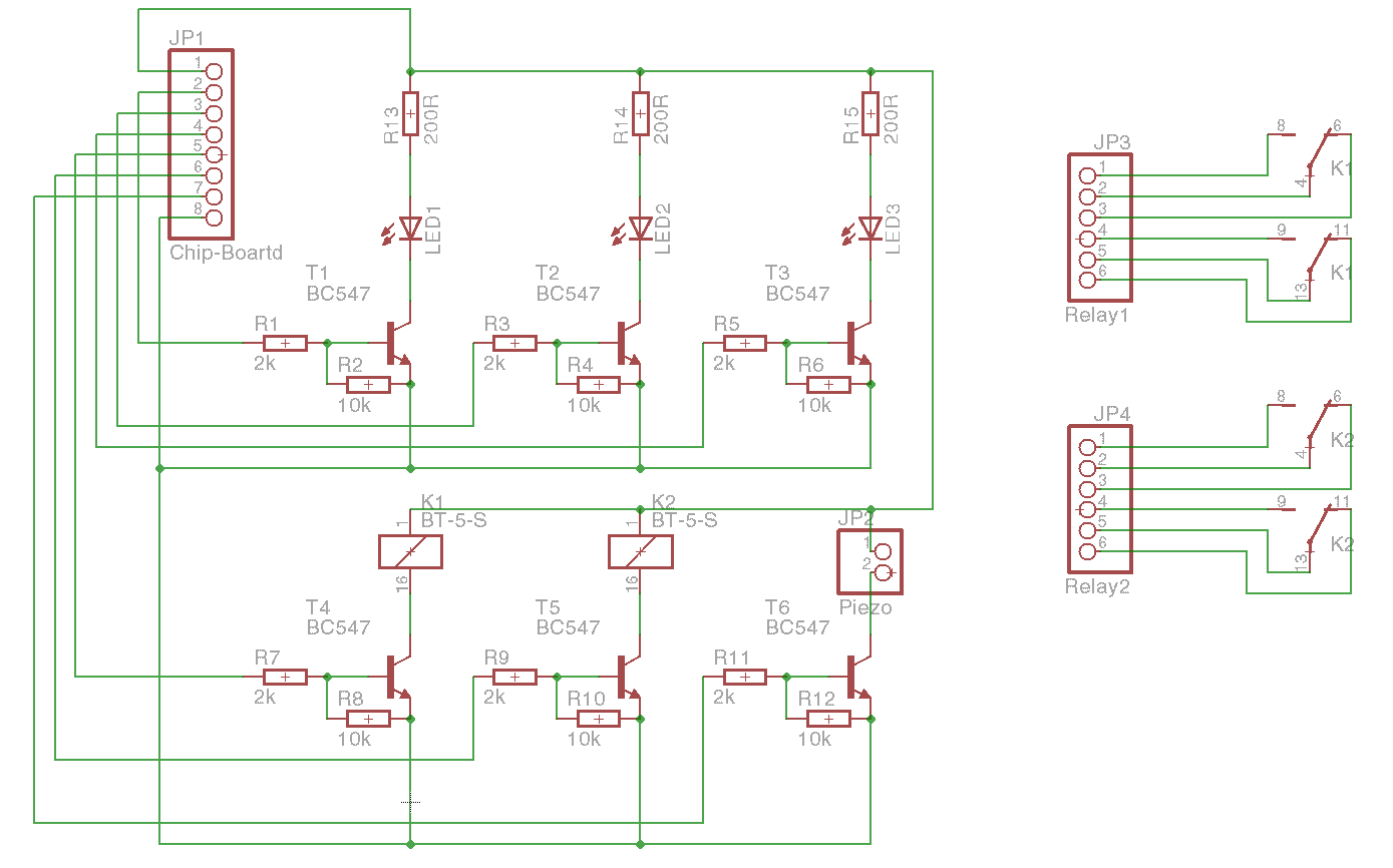

Hallo, danke für deine Antwort. An den PORT B des ATmega8 möchte ich 3 LEDs (je ca. 15-20mA), 2 Relais (von den Relais weiß ich keinen Stromverbrauch, aber ist wahrscheinlich sehr gering) und einen Piezo-Signalgeber (ca. 10mA bei 12V => bei 9V ca. 7,5mA) anschließen. An den PORT D 6 Taster (mit Pullup-Wiederstand). Die Taster mit den Wiederständen benötigen so gut wie keinen Strom. Das heißt wir hätten außerhalb der eigentlichen Chip-Schaltung einen Stromverbrauch von höchstens ca. 100mA. Wie viel Ampere benötigt eigentlich die Chip-Schaltung (nur ungefähr). Der Schaltplan ist im AVR-Tutorial unter der folgenden URL einzusehen: http://www.mikrocontroller.net/articles/AVR-Tutorial:_Equipment#Selbstbau Danke, Marcel

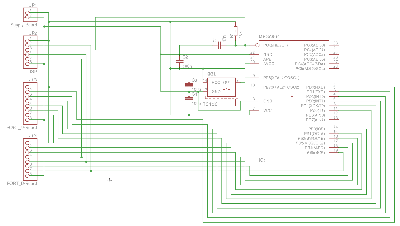

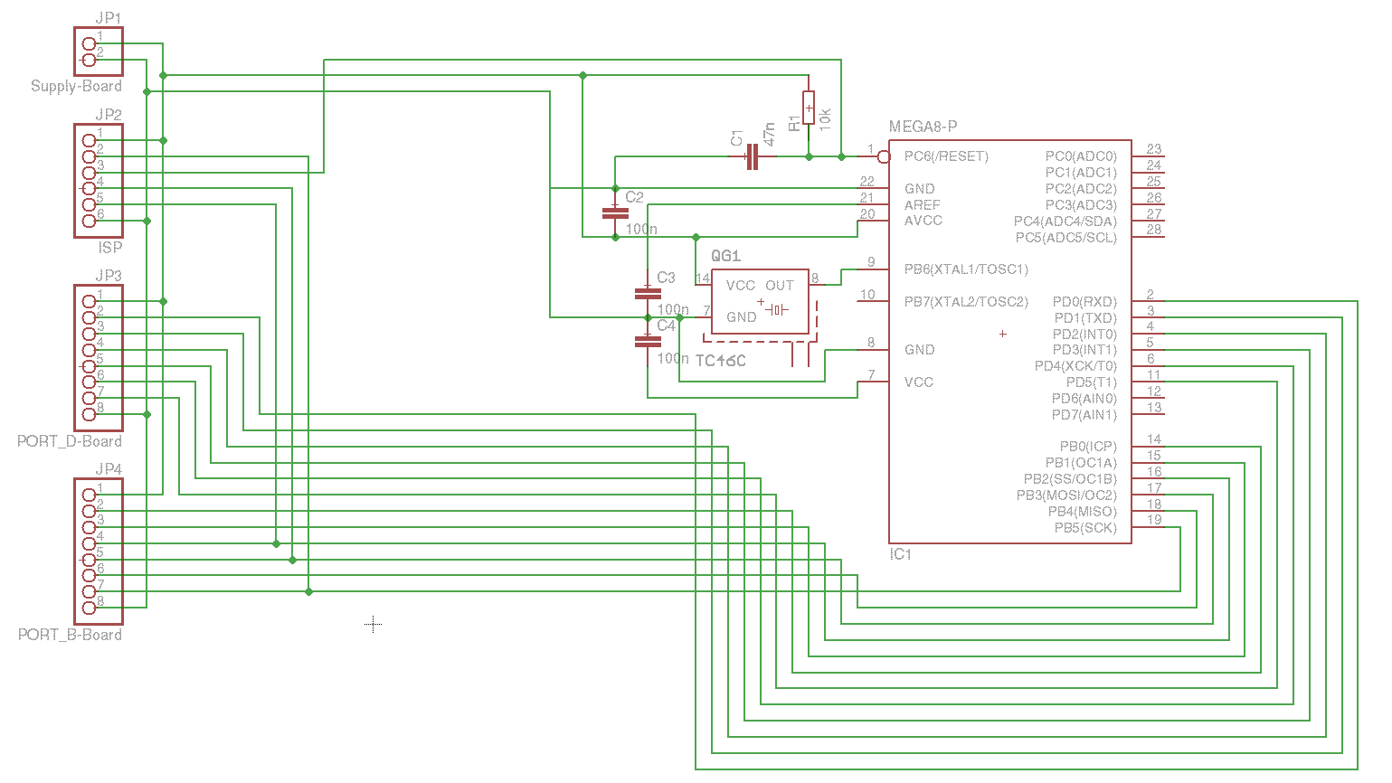

Hallo, danke für deine Antwort. Ich werde einen kleinen Kühlkörper verwenden (ca. 50x35x20 mm) aber keinen Lüfter. Ich habe jetzt einmal alle Schaltpläne hochgeladen. Ich habe vor das eigentliche Chip-Board soweit wie möglich erweiterbar machen (zuerst LEDs und Taster, später vielleicht einmal ein LCD oder 7-Segment-Anzeigen). Deshalb sind auch die anderen Boards (Port_B-Board und Port_D-Board) seperat. Danke, Marcel
Hi Aber VCC vom ATMega solltest du schon anschließen. Freilaufdioden an den Relais fehlen auch. MfG Spess
Hallo, danke für deine Antwort und den Fehlerbericht. Ich hab den Fehler jetzt ausgebessert. Weiß jemand was für einen Wert der 2.Widerstand (Widerstand zwischen Vorwiderstand der Basis und GND z.B. R2, R4, ...) bei den Transistoren in der Schaltung Port_B-Board haben soll. Den auf einer Seite des AVR-Tutorials wird auf die Leitfähigkeit der Transistoren bei einem Chip-Reset hingewiesen (http://www.mikrocontroller.net/articles/Basiswiderstand#Offene_Basis_bei_Reset). Die Boards werden nicht in Verbindung mit Elektromotoren geschalten. Soll ich dann wahrscheinlich einen Widerstand zwischen 500K und 1M benutzen. Danke, Marcel
