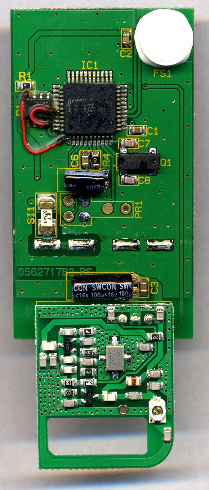

anbei ein Photo der Bestückungsseite.
FS1 ist der SHT1x - Sensor (unter einer angeklebten und angeschmolzenen
Teflonschutzhaube). Zerstörungsfrei bekommt man den sicher nicht mehr
herunter. Wenn ich den Sensor alleine nutzen wollte würde ich einfach
das Stück Platine mit dem Sensor absägen und über die Leiterbahnreste
kontaktieren.

Danke für Tipp und Scan. Der Sensor ist also COB.
Kannst du sehen, was das für ein Samsung Mikro ist? Scheint ein
PRorgramm1er-Header dabei zu sein.
http://www.samsung.com/global/business/semiconductor/productList.do?fmly_id=803&xFmly_id=802
Da hat sich wohl einer vertan, oder einen anderen LDO (?) noch günstiger
bekommen?
von Black F. (black_friday)

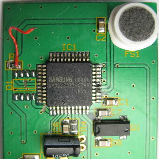

Der Controller müsste lt. Beschriftung ein 3p9228azz-qz88 sein (ist
schlecht zu lesen, die Beschriftung auf dem Controller bekomme ich weder
mit Aceton, Spiritus, Waschbenzin noch Ipopropanol weg).
Der Baustein unter der Leiterbahnkorrektur ist vermutlich ein EEPROM, in
dem die Sensoradresse gespeichert ist.

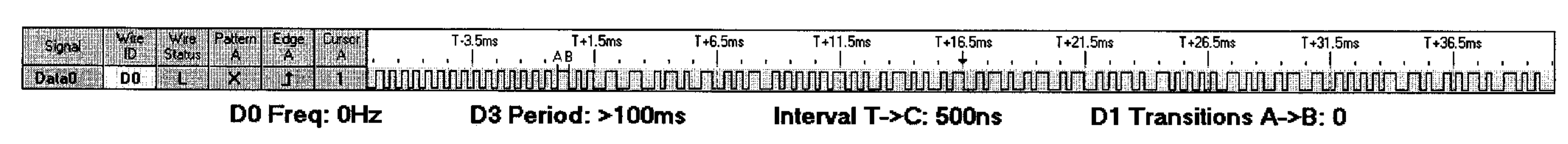

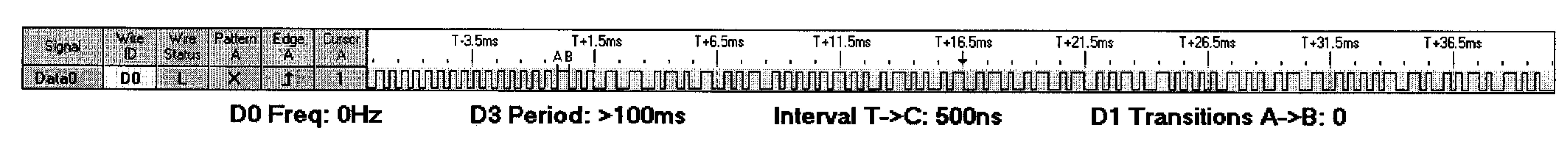

Im Anhang mal ein mitgeschnittenes Protokollpaket.
Sieht nach Manchester - Kodierung aus oder liege ich da falsch?
Mein Problem ist, dass ich keine passende Wetterstation zur Auswertung
besitze und so die übertragenen Messwerte nicht kenne.
Im Netz findet man rein gar nichts über das Funkprotokoll der
Wetterstation WS500.

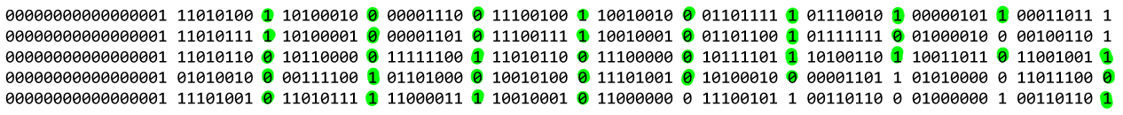

Ich habe mal mit dem dekodieren nach Manchester angefangen, aber die
Ergebnisse sehen sehr seltsam aus (oder ich mache etwas falsch).
Die 1. Zeile im Anhang gehört zu dem bereits geposteten Protokollpaket,
darunter noch 4 andere Protokollpakete.

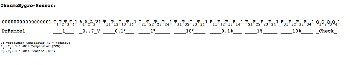

Ich würde auf eine Bitcodierung tippen ähnlich wie in dem Link von zipp
weiter oben beschrieben (Puls/Pause) Außerdem vermutlich LSB und MSB
gemischt und Parity Bits dazwischen. Ohne zu wissen was die Sequenz
bedeutet wird das sehr mühsam.
Du müsstest mehrere Signale nacheinander aufnehmen und mal vergleichen
welcher Teil identisch ist.

Komme für prot1.gif auf dasselbe Ergebnis.
Kannst du die Daten vom SHT? auch aufzeichnen?
Ein Paket hätte also etwa 80 Bits, wenn es manchestercodiert wäre.
Es müsste eigentlich ein Teil immer identisch sein, da das Ding ja seine
ID sendet.
Oder man spart sich das ganze Ratespiel und baut da den günstigsten
(AVR) drauf, den man finden kann..
von Info (Gast)
Hier mal der "Bitstrom" von prot1, 1 = high:
00010101010101010101010101010101011010100110011001011010011001010110010101010101101010010110101001011001011010010110010110010101101001101010101001101010010110011001010101011001101001010110100110101000

meine sind heute angekommen, das Gehäuse ist schon deutlich besser als
das vom S300TH/S555, bin gerade am überlegen ab ich nicht vielleicht
doch einen Sender mit dem WS300 Protokoll da reinbauen soll....
Das S555 Gehäuse ist leider verklebt und nicht ohne kleinere Zerstörung
zu öffnen. Vermutlich passt die Platine aber auch nicht rein.
Es müsste ja reichen einen neuen Controller als Huckepackplatine
aufzubauen und den nicht benötigten Kram einfach abzulöten. Allerdings
ist der Typ des Hygrosensors ja noch nicht ganz klar.
@Black Friday:
bist Du schon weiter mit dem Protokoll? Ich hab mir Deinen Scan noch mal
angeschaut, sieht wohl doch eher nach Manchester aus wenn man das Timing
betrachtet. Ist dann bei den ELV Protokollen ein echter Exot, und das
ist wohl auch der Grund warum der nirgends mehr unterstützt ist. (und
auch von keinem der Wetterdatenempfänger mehr ausgewertet werden kann,
vermutlich auch nicht mit dem alten)
Hast Du schon mal probiert Manchester mit einem Controller zu dekodieren
und die Bits per seriell auszugeben?
http://www.atmel.com/dyn/resources/prod_documents/doc9164.pdf
Beitrag "Re: Protokoll ELV Funk-Temperatur-/ Luftfeuchtesensor ASH500" ff.
Aber das nützt ja nichts, wenn man die Payload-Daten (SHTxx) nicht
kennt. Wenn jemand einen zweiten Sensor abhört, könnte man u.U. den ID
Teil erkennen. Aber: in den oben gegeben Daten ändert sich ja sehr
viel..
Anbei nochmal die manchesterdekodierten Daten aus prot.txt, mit gleichen
Bits markiert. Werden evtl. mehrere Pakete für die Daten gesendet? Die
Markierung könnte ein Countdown sein.
von Info (Gast)

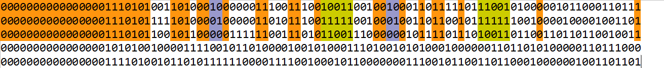

Ein zweiter Zähler und gespiegelte Werte?
von Info (Gast)
Noch ein paar Geister :-)
Es ist aber nicht immer vertikal 00->1.
Kannst Du noch mehr Daten sammeln bitte?
von A. S. (telekatz)
Die 16*0 und 1*1 am Anfag werden wohl die Präambel sein. Danach kommen
je 8 Datenbits und 1 Paritätsbit. Parität ist immer ungerade.

von Info (Gast)
Das sind black_fridays manchester-dekodierten Daten aus
Ich habe noch keine Sensoren. Die Markierungen sind selbstverständlich
nur wildes Gerate, was mir ins Auge gesprungen ist. Jemand anders sieht
möglicherweise ganz andere Ähnlichkeiten. Die zwei letzten Pakete passen
nicht. Vielleicht sind die ersten drei Sendungen der Header für die
folgenden Nutzdaten?
Mehr Daten wären schön, aber auch das Mitschneiden erfordert
entsprechende Ausrüstung. Vielleicht schaffe ich es in einer Woche mal,
einen AVR zum Mithorchen zu dressieren.
Dafür habe ich jetzt Hoffnung, das Telekatz mitmacht und einen Dekoder
für die Betty schreibt :-) Ein 868->434 Gateway wär' praktisch

Die von Telekatz vermutete Aufteilung von 8 Datenbits + Parität ungerade
würde für die meisten Bytes passen. Aber nicht bei allen.
von BillX (Gast)
Bist du denn sicher das jede Zeile zusammen gehört ? oder könnte die
zuordnung auch anders aussehen ?

noname schrieb:
Passt doch gar nicht?
00000000000000001TTTT1AAAV1TTTT1TTTT1TTTT1FFFF1FFFF1FFFF1QQQQ1
von Info (Gast)
Also nicht Manchester?

Anbei noch aufgenommene Daten bei emuliertem SHT, mit Zählern
entsprechend (richardw). Präambel und Parity lasse ich nun weg.
von Info (Gast)
Anbei Daten von
0x3 0x6 0x75 0x5 0x0 0x40  (26.02 C, 33.86 %RH)
0x3 0x6 0x80 0x5 0x0 0x40  (26.46 C, 33.86 %RH)
Ich rate mal wild:
- es werden Ziffern übertragen
- die Berechnungsfaktoren stimmen nicht ganz
- etwa alle zwei Temperatur-Bits entspr. 1/10 Grad (0x77 u 0x78
identisch)
- bis 0x79 wird in Byte 7 (1..) der Zähler in Bit 7/8 um 1 verändert,
dann invertiert:
- bei 0x79->0x80 gibt es einen Überlauf

Hier eine ältere Version des PCB:
http://www.wetterstationsforum.de/phpBB/viewtopic.php?p=161556#161556
Der SO8 ist ein LM285 micropower 3-terminal adjustable band-gap voltage
reference diode
Bei mir ist aber Pin1 der MCU an R1 gepatcht, evtl. weil sie die MCU
getauscht haben und jetzt schon eine Spannungsreferenz drin ist?
Oder was könnte die Funktion sein (geht an Pin 40, P0.1/T1CLK/INT)?
Es sieht so aus als wäre ab Byte 6 in Bit 1 für min. 9 Bytes
(Sendungsübergreifend) von der Spannung an Pin1 abhängig.
Was zur Folge hat, dass in den ersten 5 Bytes auch in folgenden
Sendungen das erste Bit invertiert wird. Allerding bekomme ich
identische Pakete bei unterschiedlichen Spannungen: 5 V == 2.2 V, 2.62 V
== 2.52 V. Aber: bei 2.51 V (vs. 2.52) ändert sich bereits in Byte 2 Bit
4.
Ich werde versuchen, das zu reproduzieren (0x3 0x6 0x79 0x5 0x0 0x40)
von Info (Gast)
Korrektur: der MC hat keine interne Referenz. Mit Pin 40 wird die
Zenerdiode (LM385) an Masse geschaltet, über ihr fallen dann 1.24 V ab.
Diese werden mit 10-bit ADC Kanal AD0 gemessen, da die Akkuspannung als
Referenz dient, lässt sich zurückrechnen:
     ADC = 1023 / V_CC * 1.24 V
<=> V_CC = 1023 / ADC * 1.24 V
Der Patch ist also notwendig, da bei dem bestückten Controller der ADC
Pin woanders sitzt.

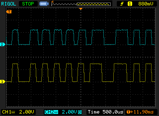

habe jetzt meine ASH500 Sensoren und ELV 868 Mhz Empfänger bekommen.
Okay, zu meiner nicht beantworteten Frage: Es ist eine Amplituden
Modulation.
Habe am Funksensor ASH500 direkt am Modulationspin vom Samsung
Mikrocontroller gemessen (gelbe Linie) und den Empfang am ELV
Empfangsmodul (blaue Linie) ebenfalls.
Sieht stark nach einer Manchester Codierung aus.
Hat jemand einen Manchester Decodierer (Beispielcode in C für AVR) an
der Hand?
Benutzer "Info": Wie hast Du Deine Daten aufgenommen? Sind diese schon
von Manchester in Binäry umgewandelt?
Fand den Links vom Benutzer "Zipp" ganz nützlich:
http://www.dc3yc.privat.t-online.de/protocol.htm
Benutzer "Noname" hat uns ja schon einen älteren Protokollaufbau
geschickt. Denke der ASH500 ist ähnlich aufgebaut. Die Werte sind
wahrscheinlich BCD codiert.
An Paritybits glaube ich im Funkprotokoll weniger.
Wer kann mir mit Manchester weiterhelfen um Zeit zu sparen?

Dafür eine Gegenfrage: Welchen Empfänger benutzt du, und wie kommt die
erste fallende Flanke zustande?

Hallo Info,
sorry das mit dem Manchesterdecodieren habe ich glatt überlesen.
Als Empfangsmodul habe ich ein ELV Empfangsmodul RX868-3V, 868 MHz
http://www.elv.de/output/controller.aspx?cid=74&detail=10&detail2=12822&flv=1&bereich=&marke=
Leider ist es bei dem Modul so, das im Ruhezustand die Datenleitung ganz
schön umher floatet. Daher die erste unsaubere fallende Flanke.
Werde jetzt erstmal Manchester decodieren programmieren und anschließend
weiter das Protokoll anschauen. Danke für den Link.

Ursprünglich hatte ich gedacht, dass es sich bei D1 um ein EEPROM
handle, was sich ja als falsch herausgestellt hat.
D.h. die Adressierung der Sensoren muss anders erfolgen.
Bei den SHT2x Sensoren kann man eine Seriennummer auslesen. Gibt es so
etw. evt. auch (undokumentiert) bei den SHT1x Sensoren? Werden andere
Befehle als Temperatur- und Feuchteanforderungen vom Mikrocontroller
gesendet?
Wäre es evtl. möglich, dass die Adressierung über unterschiedliche
Bestückungen z.B. von C6 oder R4 bewerkstelligt wird?
von Richard W. (richardw)
da der Controller ja OTP ist, könnte die Seriennummer womöglich gleich
mit im Image stecken.
R4 ist der Feedbackwiderstand für den internen RC-Oszillator.
D1 ist ein LM285, also eine Referenzspannungsquelle. Ich nehme an, damit
stellt der µC fest, ob die Batterie leer ist. Da die Wetterstation
diesen Fall angeblich anzeigt, wird das auch noch irgendwie in die
Funknachrichten reinkodiert.

Bezüglich sht_emu: ich habe Übertragungen von Original und Emulation
verglichen, sieht gut aus bis auf DATA Pulse nach dem ACK.
Das wird eigentlich nur vom SHT nach einem Befehl, und vom Master ggf.
nach den Datenbytes gemacht. Jedenfalls sind die beim Original nicht zu
sehen.
RF-Daten sind aber identisch.
Anbei eine Aufnahme der Emulation.

Hab mich mal von der "Verschlüsselung" von BidCos inspirieren lassen.
http://fhz4linux.info/tiki-index.php?page=BidCos
Angewendet auf eine Reihe von Paketen ohne Änderung von Temperatur und
Luftfeuchtigkeit gab es folgendes Ergebnis:
Das XOR des ersten Bytes mit 0x89 (dec[0] = enc[0] ^ 0x89) ergab eine
korrekt vorwärts laufende Zähler.
Die Nachfolgenden Bytes habe ich mit "dec[n] = (enc[n-1]+0x24) ^ enc[n]"
decodiert. Das ergab konstante Daten für dec[1] bis dec[7]. Lediglich
bei dec[1] ändert sic manchmal das 4. Bit.
Diese Decodierung, angewendet auf mein Log von ansteigenden
Luftfeuchtewerten, ergab einen dazu passenden Zähler in dec[7]. Korrekt
vorwärts laufend und bei 1 beginnent. Beim Übertrag von 0x7F nach 0x80
hat sich dann noch Bit 8 von dec[0] geändert.
Das gleiche dann noch mit einem Log von ansteigenden Temperaturwerten
ergibt einen Zähler in dec[5] und dec[6]. In dec[5] steckt vermutlich
noch ein Teil der Seriennummer. Bit 8 ist bei meinem Sender und bei dem
Log von Info unterschiedlich.
Info schrieb:
> o von 0x00 bis 0xFF gibt es 122 Paketpaare/-drillinge. Das passt mit
> 0-99% Luftfeuchte leider nicht direkt zusammen.
Ich denke mal, dass der Sender nur stur umrechnet und nicht überprüft,
ob der Wert denn überhaupt realistisch ist.

Bit dec[1].4 ist etwas vertrackt. Wenn man sich nur das erste Paket nach
Reset ansieht bei laufender Temperatur fallen die zyklischen Wechsel des
Bits auf:
Das passiert alle 16 Werte, also 1.6 °C.
Es tritt aber auch bei der Luftfeuchtigkeit auf.
Also:
dec[1].4 =  ~(dec[6] ^ dec[7]) & 0x10)
Zyklisch verhält sich auch dec[0].7
Das findet alle 128 Werte statt. Bezugspunkt ist -40 °C.
In beides muss aber noch der Zähler und für dec[0].7 die
Luftfeuchtigkeit irgendwie eingehen.
So gibt es eine zur Luftfeuchtigkeit (bei konst. Temp.) proportionale
Anzahl von Bitwechseln dec[1].4 gegen Ende der Synch-Pakete (z.B. 678
00e .. 678 01f).
Vielleicht seht ihr ja noch mehr..

von Norbert (Gast)
Hallo Info,
deine Frage nach dem gemessenen StatusRegister, hat mich stutzig
gemacht, da nach einem Softreset, wie er auch am ASH500 zu messen ist,
auf 14/12Bit Messung beim SHT1x geschaltet wird.
Jetzt habe ich mir den Sensor im ASH500 genauer angesehen. Es ist, wie
du schon vermutet hast, eine OEM-Version mit 12/8Bit
Temperature/Humidity Messung.
Deshalb habe ich jetzt den Sensor aus dem ASH500 mit einem SHT11
14/12Bit Auflösung verglichen (die Sensoren liegen in einem Abstand von
ca. 5cm nebeneinander).
Die Berechnung für den ASH500 Sensor, mit der einfachsten Formel für
Temp (d1+d2*SO_T) und 2*linear für Humi, ergeben Abweichungen der
Temperatur von max.0,2°C und der RH von max.2%, über einen Zeitraum von
2h, im Vergleich mit dem SHT11, der noch die Temperaturkompensation
berücksichtigt.

von Info (Gast)
Nachträglich Info zu Beitrag "Re: Protokoll ELV Funk-Temperatur-/ Luftfeuchtesensor ASH500"
Es handelt sich um einen Screenshot von
http://www.dc3yc.privat.t-online.de/thermohygro.htm gehörend zu
Dort ist das Protokoll von S 300 TH (S300TH) a.k.a. S 555 TH (S555TH)
beschrieben.
Siehe auch:
http://fhemwiki.de/index.php/S555TH
Dekoder, mit Arduino source: http://www.jansipke.nl/tag/s555th
CUL hat ebenfalls einen Dekoder: h
ttp://www.koeniglich.de/culfw/culfw.html
Steckt hier irgendwo mit drin: h
ttp://cvs.berlios.de/cgi-bin/viewvc.cgi/culfw/culfw/clib/rf_receive.c?re
vision=1.17&view=markup
