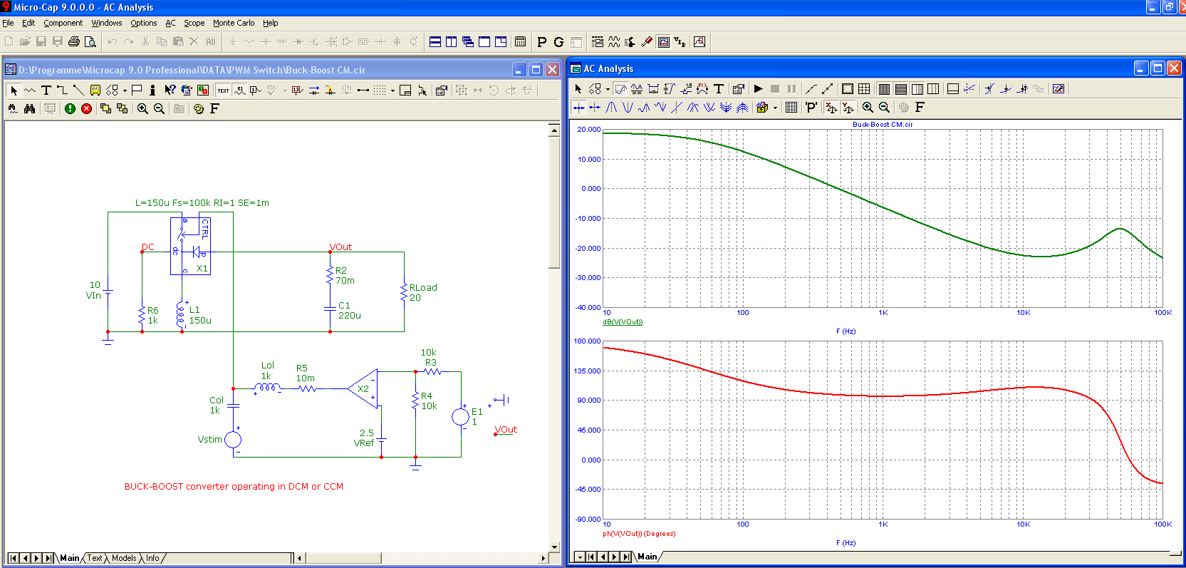

Hier mal eine Simulation eines Sperrwandlers mit Current Mode Regelung
im CCM ohne Slope Compensation. Man sieht sehr gut das Peaken der SHO.
Es gibt viele SNT Seiten (zb Schmidt Walter) aber auf die Regelung wird
kaum Eingegangen. Auch werden die Regler der Convterer auf pi mal Daumen
und durch ausprobieren ermittel. Richtig gute Hersteller von Power
Supplys machen das definitiv nicht. Einen Boost Converter in VM Regelung
mit Typ 3 Kompensator (oder mehr) ist einfach nur zu Berechnungen und
dann durch Messungen (zb mit Vanable) zu optimieren.
