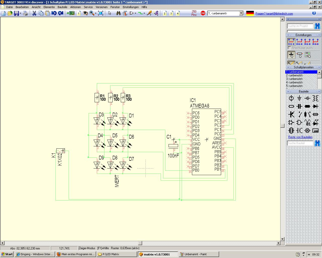

Ich habe ein kleines aber nerviges Problem. Also ich habe mir ein
kleines LED Matrix Programm geschrieben was erstmal einfach nur ein C
anzeigen soll.
So nun zu mein Problem:
Ich habe das Programm fertig gestellt und mit einem Simulationsprogramm
auf meinem Rechner ausgetest. Ich habe es dann einmal ausprobiert und
der hat mir ein C angezeigt. So nun dachte ich: Jipi es funktioniert
kann ich es ja mal auf einer richtigen Platine bauen und austesten.
So hab alles genauso aufgebaut wie es im Simulationsprogramm aufgebaut
is aber aufmeiner Platine will die sch**** nicht klappen.?
Woran könnte es liegen?
Mfg Gehacktes
Wenn es notwendig is mach ich auch ein Foto meiner Platinen bestückung
und pack das Programm rein.

von Michael B. (planlessmichi)
Hm... Also beim Atmega fehlen ja schon ein paar Teile...
Ist der Schaltplan so wirklich komplett? Oder hast du uns hier nur
schnelle eine Zeichnung erstellt?
Wie hast Du z.B. das Teil geflasht, ohne Anschlüsse?
Dann solltest Du noch den Reset-Anschluss (PC6) mit einem 10k an VCC
anschließen. Wenn der, wie bei dieser Zeichnung in der Luft hängt, ist
das evtl. auch ungünstig.
Hast Du beim Flashen evtl. auch gleich dies Fuses mit verstellt? Läuft
der interne RC-Oszillator noch? Kannst Du das Teil auch jetzt noch
ansprechen?

Dein Schaltplan ist zwar nicht vollständig, der AtMega sollte damit aber
ein erstes Lebenszeichen von sich geben. Dass du ohne Probleme flashen
kannst, ist schon mal ein gutes Zeichen.

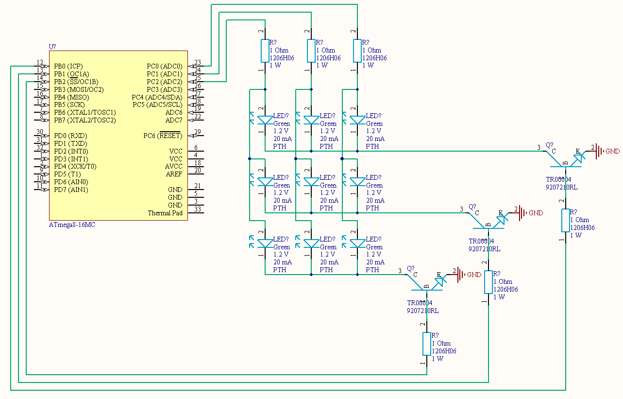

von dasrotemopped (Gast)
warum nicht gleich die richtige Lösung zeigen ?
Wenn man an einem Problem hängt nicht das nächste
Problem in der Lösung einbauen.
Hier mal den Schaltplan, wie ich Ihn machen würde,
zur Software wurde hier ja schon genug gesagt.
Damits nicht zu einfach ist, die Widerstandswerte
müssen noch gewählt werden.
Gruß,
dasrotemopped

von Maxx (Gast)
Soso. Was war nochmal mit bipolaren Transistoren ...
Ein Problem nur halb gelöst, dass sich mit dem Bewusstsein der
Einschränkung vermeiden lässt gegen eine Version getauscht, die den
gleiche Überlastung der Portpins (Hint: Neben den Zeilen sind auch die
Spalten betroffen) erlaubt und eine neue Baustelle schon beim Leuchten
keiner einzigen LED aufreisst.
