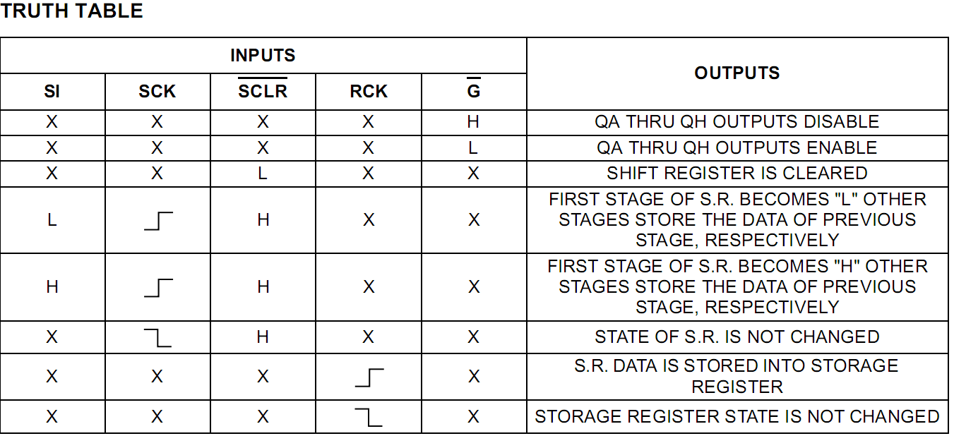

von Karl H. (kbuchegg)
Auf deinem Schaltplan stimmt was nicht.
Das obere SR hat 2 SI Eingänge. Das kann nicht sein. Bei 2 kaskadierten
SR können niemals alle 4 Steuerleitungen einfach komplett parallel zur
ansteuernden Schaltung laufen.

von Franz F. (celsiusw370)
jetzt habe ich den Code umgebaut. Es funktioniert leider trotzdem nicht!
Irgendwas sehe ich einfach nicht!
Vll. sieht einer meinen Fehler. Habe mal die Wahrheitstabelle
hochgeladen.
