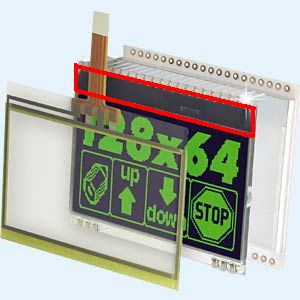

>> Diese LCD haben ja keine Chips. Wie genau werden diese angesteuert? Solltest Du die dogs102-6 meinen, die haben sehr wohl einen Controller. Er ist als Chip-on-Glas ausgeführt und fällt daher auf den Bildern kaum auf. Zitat Datenblatt: "UC1701 MIT DISPLAY-RAM UND SPI (4-DRAHT) INTERFACE" Auf der LCD-Module Seite findet sich ein Datenblatt dazu: http://www.lcd-module.de/eng/pdf/zubehoer/uc1701.pdf Das Touchpanel bekommst Du u.a. hier: http://www.reichelt.de/?ACTION=3;ARTICLE=101666;PROVID=2402 (lass Dich nicht vom Bild und der Grafik täuschen, in der Überschrift steht dogs102-6 und bei mir hat das gepasst. Es wird ausserdem nicht vollflächig aufgeklebt, sondern hat am Rand einen dünnen Steg aus Schaumstoff o.ä. mit dem das Touchpanel auf das Display geklebt wird. Das Touchpanel "schwebt" dann etwas über dem Display. Grüße Timo
Der Anschluß des dogs102-6 ist ausserdem keine Flexleitung sondern feste Stifte. Man kann das Display also direkt auf eine Platine löten. Mechanische Kräfte solle man nicht ausüben, da die Stifte wie Klammern das Glas festhalten.

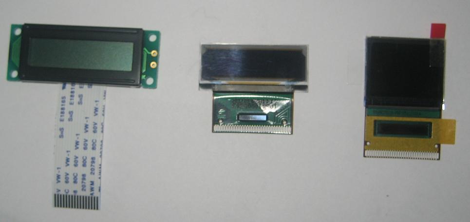

es gibt auch kleine schnuckelige OLED displays : 1.04" 65K OLED Color Display 96x64 - ebay 300445047662 128x32 Graphic OLED Display - ebay 380248006178 wobei der letztere lässt sich seriel ansteuern. Anbei grossenvergleich zum pollin HMC16223SG
Thomas R. schrieb: > es gibt auch kleine schnuckelige OLED displays : > > 1.04" 65K OLED Color Display 96x64 - ebay 300445047662 > 128x32 Graphic OLED Display - ebay 380248006178 > > wobei der letztere lässt sich seriel ansteuern. > > Anbei grossenvergleich zum pollin HMC16223SG Die OLEDs sind schön, aber nicht sehr langlebig. Für dauerhafte Anzeigen nicht das Mittel der Wahl. Die EA-DOGS sind ziemlich genau für den Zweck geeignet und passen von der Grösse.
