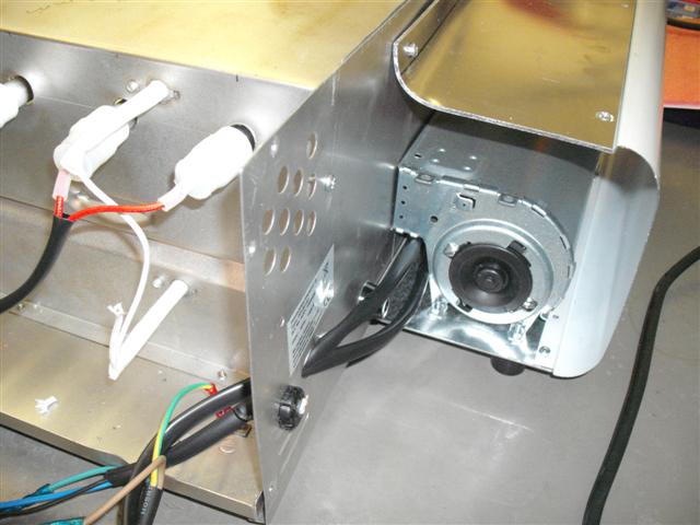

habe ich nun einen Pizzaofen aufgemotzt.
Heizleistung über 5kW!!
Hinten ist ein Lüfter dran.
Der Pizzaofen war ein Schnäppchen (29 Euro im Ausverkauf)
Der Lüfter hat ca 10Euro gekostet.
Die 2 Heizstrahler gesamt 50Euro.
Jetzt kommt die Regelung.

Ich werde die Platine mit den orginalen Heizstäben vorwärmen (1,5kW) und
dann die Quarzstrahler zuschalten.
Nutzbare Fläche übrigens 350x350mm

Mit der Herstellung von Platinen nichts. Aber mit der Bestückung.
Das ist ein Selbstbau-Reflow-Ofen.

Die Strahler emittieren doch einen Großteil der Energie im
Infrarotbereich
Unter der Annahme, daß die Bauteile und Platine sich im Infrarot ähnlich
verhalten wie im sichtbaren Bereich:
Würden sich die schwarzen Bauteile nicht wesentlich stärker aufheizen
wie die metallenen Beinchen und Leiterbahnen?
Diese Annahme ist falsch.

Oh man...also ich denke eher, dass ihm mit dem Teil gleich die ganze
Hütte abbrennt - bist du der Meinung, dass das Gehäuse für 3,5kW
Heizleistung mehr ausgelegt ist?
Vom Stromverbrauch mal abgesehen. Sei bloß vorsichtig damit ;-)

Ich habe 500W auf etwa 5cm Entfernung und die reichen vollkommen aus um
eine ordentliche Rampe zu fahren (sogar mit etwas Reserve). Bei 5KW
musst du die Platine vermutlich aktiv kühlen ...
