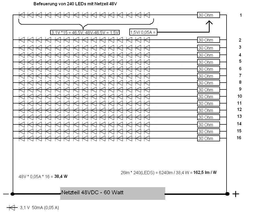

Forum: Analoge Elektronik und Schaltungstechnik Funktioniert diese Schaltung für 240LEDs, Dimmbarkeit
von Peter S. (xfloppy)
habe im Anhang mal einen "Schaltplan" angehängt, nicht gerade
professionell, aber ich hoffe er reicht zum Verständnis.
Als erstes würde ich gerne wissen, ob man das überhaupt so machen kann
oder ob ihr da Probleme seht. Verbesserungsvorschläge sind natürlich
auch willkommen.
Weiterhin würde mich noch interessieren, wie ich das ganze nun noch
Dimmbar bekommen könnte und kann ich evtl. vor die jeweilige
Reihenschaltung einen Taster setzen zum aktivieren bzw. deaktivieren?
Danke schonmal und Grüße
Peter
Theoretisch ja, praktisch nein.
Die 1,5V für den Vorwiderstand sind zu knapp, da spucken dir die
Toleranzen sowie thermische Drift rein. Hier ist eine einfache
Konstantstromquelle mit Bipolartransistor angesagt.

Die Toleranz der LEDs ist wesentlich größßer als die 100mV, die der
Widerstand ausgleichen könnte.
So wie gezeichnet wird das nicht ordentlich funktionieren, besonders
wenn man LED von 2 verschiedenen Gurten bestückt.

Aber wie im Datenblatt steht, ist bei:
I= 50mA und T = 25° die Spannung Typ. = 3.1V und max bei 3.5V
Das heisst selbst wenn du die Temperatur halten kannst, kann sich die
Spannung hoch addieren. Rechne es nochmal durch wenn jede Led 3.2V hätte
Eine KSQ ist zwar besser als die Widerstände, aber die 50mA kann sie dir
nicht Garantieren, wenn die Spannung der Leds zu hoch ist. Entweder 1
weglassen, oder damit rechnen dass du nicht immer die volle Helligkeit
hast.

>Kann mir da ernsthaft was kaputt gehen, abfackeln
Nö.
>oder sonstwas?
Deine LEDs sind im Extremfall sehr dunkel oder sehr unterschiedlich
hell.
> Falls
>die LEDs nicht 100%ige Leuchtkraft hätten, wäre das zu verschmerzen.
>Ständige Schwankungen wären bescheiden...
Eben. Darum sollte man nicht auf Kante dimensionieren. Und bei dem
Kaliber ist eine Konstantstromquelle auf Schaltreglerbasis das
Optimum, gibt es überall fertig zu kaufen. Aber auch der muss man
Spielraum einräumen, sprich, nicht zuviele LEDs in Reihe schalten.
Das gibt Probleme.
Wie kommst du auf das dünne Brett, daß deine LED 3.1V brauchen ?
Ausgemesen ?
Im Datenblatt wird eher so was stehen:
3.0 bis 3.6V Spannungsabfall bei 50mA
60mA Maximalstrom.
Und dann mus deine Schaltung damit auch klarkommen.
D.h. es muss ausreichend hell sein wenn alle LEDs 3.6V brauchen,
und darf nicht wegen Überstrom kaputtgehen wenn alle mit 3.0V auskommen.
Wenn du statt 15 LEDs nur 10 in Reihe nimmst, brauchen die 30 bis 36V.
Bei 30V bleiben 18V, und damit dann die 60mA nicht überschritten werden
sind 300 Ohm als Vorwiderstand nötig mit mehr als 1 Watt möglichem
Verlust.
Sollten die LEDs 3.6V brauchen, fliessen immer noch 40mA. Im Mittel wird
es also um 50mA gehen, den Nennstrom der LEDs, und deren Helligkeit wird
gerade mal um 50% abweichen. Das sind recht gute Werte, aber du musst
mit deinen exakten Datenblattangaben noch mal nachrechnen.
Man sollte also eher 12 statt 15 LEDs in Reihe nehmen, und bei nur 10
LEDs bekommt man sogar ein sehr gutes Ergebnis.
Dimmen kann man per PWM, dazu solltest du genug finden.

> Weiterhin ist mir immernoch nicht der Vorteil gegenüber dem Widerstand
> klar
Man hält die Helligkeitsschwankungen bei unterschiedlichem
Spannungsbedarf der LED kleiner als beim primitiven Vorwiderstand.
Wenn man aber nur EINE Konstantstromquelle bauen will, bräuchte man
Stromverteilungswiderstände, hätte also keinen Vorteil.
Baut man pro Reihe eine Konstantstromquelle, wärenm bei 48V 13 LEDs (a
max. 3.5V) möglich, es bleiben 2.5V für die Konsantstromquelle, was für
eine LM317-basierte nicht reicht (da könnte man nur 12 LEDs einsetzen),
aber für eine aus einzelnen Transistoren aufgebaute reichen würde.
Bei 12 LEDs tut's aber auch der Vorwiderstand :-)

Nimm 20mA dann passt es auch noch. Für einen Anfänger ist das
ein sicherer Wert.
von High Performer (Gast)
>Techniker sind doch präzise und korrekt oder nicht?!
Techniker schon, deshalb steht im Datenblatt ja auch 3,1V typisch, 3,6V
maximal. Richtig präzise wäre es gewesen, wenn Minimum und Maximum
angegeben wäre. Nun ja, soll halt nicht sein. Wie andere hier bereits
geschrieben haben, musst Du Deine Vorwiderstände so auslegen, dass im
Fall, dass alle LEDs nur 3,1V Durchlassspannung haben, der Strom nicht
zu groß wird, und andererseits im Fall, dass alle LEDs 3,6V
Durchlassspannung haben, der von Dir gewünschte Strom noch erreicht
wird.
Ach ja, beinahe hätte ich's vergessen: alle "analogen" elektronischen
Bauelemente unterliegen Exemplarstreuungen: Dioden, Transistoren
(bipolare und FET), Widerstände, Kondensatoren etc. pp. Und eben auch
LEDs. Und die Durchlassspannung kann halt bei jedem Exemplar 3,1V aber
auch 3,6V oder irgend einen Wert dazwischen besitzen.
Deine Spannungsversorgung wir ja vermutlich auch nicht 30,0000000000000V
haben, oder?
von Alexander V. (avogra)
Also bei meinen LED-Spielereien hab ich die LEDs immer ausgemessen,
zumindest stichprobenartig (falls du die schon da hast), dann weiß ich
was Sache ist.
Auf nem Steckbrett, mit fest angeschlossenem Multimeter bekommt man auch
die 240 LEDs relativ zügig durch.  Zum testen hab ich ne simple KSQ mit
2 Transistoren benutzt. Bei mir kamen da zu 95% Schwankungen von +-
0,05V raus. Allerdings lag der Mittelwert oft deutlich neben den (typ.)
Angaben!
Damit brauchst dann nicht mehr mit Möglichkeiten rechnen sondern weißt
die Flussspannung.
Was mir selbst gerade erst auffällt: Ändert sich die Flussspannung
merklich, wenn die LEDs altern?
Gruß, Alex
von xfloppy (Gast)
Hi Alex,
hab die LEDs noch nicht hier, da sie nicht ganz günstig sind wollte ich
vorher sicher gehen. Der Gedanke mit dem messen kam mir mittlerweile
auch. Hab mir bei der Bucht mal paar billige LEDs im 100er Pack bestellt
zum rumspielen und ausmessen. Hab mir sogar sone Klemmprüfspitze
gekauft, damit sollte es fix gehen. :)
Danke jedenfalls für den wirklich brauchbaren Tipp.
von MaWin (Gast)
Das weniger, aber mit der Temperatur.
von Jens G. (jensig)
wenn die nicht permanent am Anschlag gefahren werden, wirste kaum eine
Änderung sehen über Jahre.
von Patrick (Gast)
Nimm einfach n LM317 ... suchst dir einen raus, der 50mA kann... frag
mich nich grad welcher... ;-)
Schaust dir da die einfachste Schaltung raus, mit dem einen Widerstand
zwischen Adjust und Out... das reicht auch schon... was groß
stabilisiertes brauchste eigentlich nich... wenn de dennoch willst,
machste das auch noch....
so dann haben wir schonmal 50mA kalibriert.
Den Widerstand zwischen Adj. und Out nutzte nun ausgeführt als Poti,
wobei du den Grundwiderstand des Potis so auslegst, dass 50mA fließen.
Formel siehe Datasheet desjenigen, welchen du ausgewählt hast. ne PWM
brauchst du hier nicht! ;o)
Insgesamt und das kommt auch wieder auf diejenige Quelle an, die du
nutzen willst, fallen so um die 6-8V über der Quelle ab. Davon ausgehend
kannst du dann die Anzahl der LEDs bestimmen, wobei man in der Regel +1
bis +2 nutzen kann.
Ich hatte meine Schaltung für 10 ausgelegt... 12 konnte ich immernoch
nutzen ( Red 1,5V Std. Fluss bei 20mA (Quelle: 24V))
Läuft bei mir und is billig... die stromquellen kosten so um die 20
cent..
