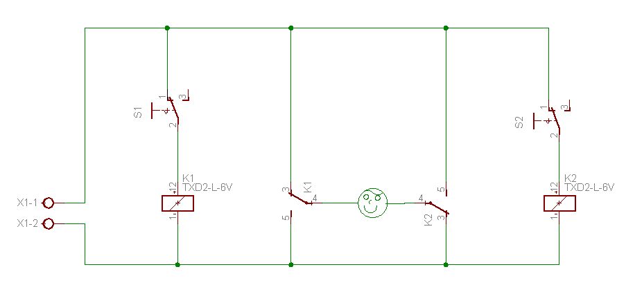

von Paul Baumann (Gast)
Du brauchst 2 Relais mit je einem Wechsler.
K1 angezogen, K2 nicht -> Motor läuft so rum
K2 angezogen, K1 nicht -> Motor läuft ro sum
K1 und K2 angezogen -> Motor läuft nicht
K1 und K2 abgefallen -> Motor läuft auch nicht
(Das klappt aber nur mit fröhlichen Motoren...)
MfG Paul
von Relais (Gast)
Hallo Paul,
ich glaube, diese Schaltung ist ziemlich verwirrend für den
Threadstarter. Der Motor läuft immer dann, wenn beide Relais entweder
abgefallen oder angezogen sind.
Schliesser und Öffner beider Relais müssen entweder auf PLUS oder GND
liegen, das ist bei Deiner Nummerierung nicht der Fall.
Da der Threadstarter anscheinend ja gar keine Ahnung hat, habe ich mal
einen Schaltplan angehängt, der die Pinnummerierung seiner Relais
berücksichtigt.

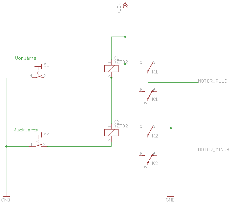

von Karl H. (kbuchegg)
Ich will ja nicht meckern, aber das ist auch nicht die feine englische
Art, dass man einen Motor ausschaltet, indem man mit einem Taster die
Versorgungsspannung kurzschliesst :-)
Und im übrigen finde ich, dass der TO das schon selbre hinkriegen
sollte. Dazu muss man nämlich kein 'Elektroniker' sein. Selbst 8-jährige
kriegen das hin, sobald sie rausgefunden haben, das ein Relais auch nur
ein SChalter ist und ein Motor dann läuft, wenn der eine Pol des Motors
mit + und der andere Pol mit - verbunden ist. Das Relais ist dann
einfach nur der Schalter, der die entsprechende Verbindung herstellt.

von Stefan Wulff (Gast)
Hallo Leute!
Sehr schön, dass ihr mir so helft, trotzdem etwas erstaunlich, dass mein
Problem keines mit einer Antwort gelöstes ist.
Dann werde ich diese Schaltung bei mir verbauen, der Aufbau ist nun auch
logisch für mich:
http://www.mikrocontroller.net/attachment/89722/Relais.png

Du brauchst auf jeden Fall zwei Relais.
Enweder schaltest du mit dem einen Relais die Versorgungsspannung ein
und aus und mit dem anderen die Richtung (erfordert ein 2xUM-Relais und
ein EIN-/AUS-Relais),
oder du benutzt zwei 1xUM-Relais und betreibst sie wie eine H-Brücke.
Die zweite Schaltung hat den Vorteil, dass der Motor gebremst wird,
sobald beide Relais in die "gleiche Richtung" geschaltet sind.

von HildeK (Gast)
Stefan Wulff schrieb:
> und es nicht nur eine einzige
> Möglichkeit/Antwort auf meine Frage gab.
Um genau zu sein: wenn "AUS" auch ein Schaltzustand sein soll, dann gibt
es nur eine imho sinnvolle Lösung und die wurde vielfach gepostet:
Beitrag "Re: Mit 2 Relais: Vorwärts Rückwärts"
(nicht böse sein, wenn ich einen übersehen habe)
Alles funktions- und aufwandskompatibel: zwei Tasten, eine für vorwärts,
eine für rückwärts. Ohne Tastendruck: AUS (beide gedrückt, auch AUS).
Ein zweite Variante mit einem Umschalt- und einem Einschaltrelais
(Beitrag "Re: Mit 2 Relais: Vorwärts Rückwärts") hätte Einfluss auf
das Bedienkonzept:
- Vorwärts: nur die Ein-Taste drücken
- Rückwärts: beide Tasten drücken.
Das kann ein Vorteil sein, wenn man die Richtung über einen Umschalter
vorgeben möchte, dann brauche ich aber keine Relais mehr, sondern nur
noch einen Umschalter (Vor / Rück) und einen Taster (gedrückt: EIN,
losgelassen: AUS) ...
Die Variante ist prinzipiell gleichwertig, wenn man z.B. das Ganze über
einen Controller bedienen will. Dazu wurde aber nichts gesagt - oder ich
hab's überlesen.

Noch eine Frage zu der Schaltung:
Wenn ich das Ganze dann mit dem Mikrocontroller ansteuere, muss ich dann
die Ausgänge (Pins) des Controllers an der Stelle an der die Schalter
liegen, verbinden, richtig?
von Falk B. (falk)
@  Stefan Wulff (Gast)
W>enn ich das Ganze dann mit dem Mikrocontroller ansteuere, muss ich
dann
Falsch. Du musst Relais mit Logik ansteuern. Dazu braucht man
einfache Transistoren.
MfG
Falk

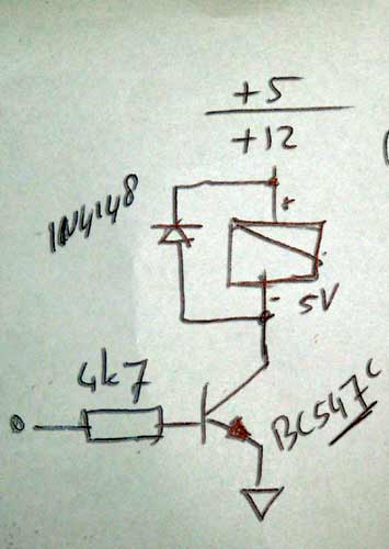

von smufte (Gast)
"Wenn ich das Ganze dann mit dem Mikrocontroller ansteuere, muss ich
dann
liegen, verbinden, richtig?"
Theoretisch erstmal ja. Allerdings würde ich das so nicht machen.
Es ist leicht möglich das dein Controller dir eventuel zum Abschied ne
rauchwolke gibt.Dein Relais kann wenige mA bis mehrere 100mA ziehen.
mach es lieber mit einem Transistor so wie in dem angehängtem Schema.
von Guido (Gast)
siehe auch:
http://www.mikrocontroller.net/articles/Relais_mit_Logik_ansteuern
Mit freundlichen Grüßen
Guido
von tom (Gast)
Es geht auch mit einem Relais!
Und gleich noch die Anwendung bei einem Kinderauto
von tom (Gast)
Sorry Motor muss natürlich extra Spannung plus haben!
von spess53 (Gast)

von tom (Gast)
 mit Sicherheit kann nur bei Stillstand umgeschaltet werden!
