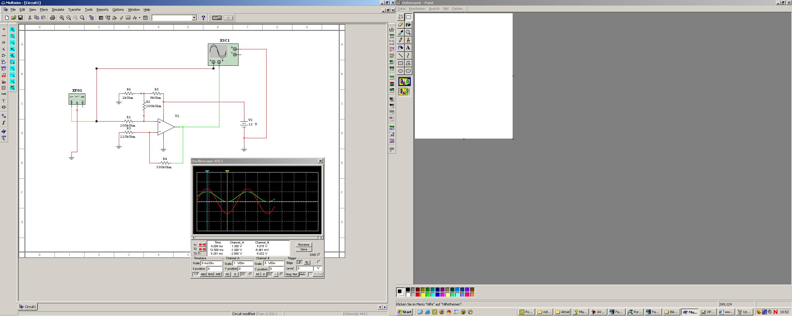

Hallo Leute, ich möchte eine Spannung (-1,2V bis 1,3V) auf 0-5V
verstärken. Meine Verstärkerformel ist dann 5v/2,5V=2.
Also müßte der Verstärkerwiderstand 2 Ohm sein Stimmt das, oder muß ich
beim arbeiten mit negativer Spannung noch was schaltungstechnisch
beachten?
Besten Dank für eure Hilfe
von Rufus T. Firefly (Gast)
Du wirst noch mit einer Offsetkorrektur arbeiten müssen, da Du sonst auf
Spannungen im Bereich -2.4..2.6V verstärken wirst.
Entweder vor der Verstärkung 1.2V addieren oder danach das doppelte ...

von AxelR. (Gast)

von AxelR. (Gast)
als screenshot angehangen...
von Manuel (Gast)
sieht ja sehr gut aus. gibt es dazu auch irgendwie eine formel oder so,
damit ich das auch verstehe und beim ändern der spannungswerte auch
"umbauen" kann?

von Michael Wilhelm (Gast)
Ich probier es mal. Das zu messende Signal (vermutlich symmetrisch) wird
über R1 dem OPV am nicht invertierenden Eingang zugeführt. Der
niederohmige Spannungsteiler (R5 und R6) bilden die Offset-Spannung,
auch über 100K an den OPV-Eingang. Die Gleichspannung wird noch einmal
belastet durch R1 bzw. die Impedanz der Signalquelle. Der Zweig aus R3
und R4 bildet die Verstärkung des Signals incl. Offset. In diesem
Beispiel liegt die Verstarküng bei 4, (1+(R4 / R3), nicht
invertierender Verstärker. Das zu messende Signal wird also max. 1 Vss
haben, da noch etwas Luft im unteren Bereich sein sollte. Irgend welche
Fehler?

von Volker (Gast)
Hallo Manuel
die Schaltung von AxelR. kannst du folgendermaßen berechnen.
1,2V berechnet aus 12V und Spannungsteiler R5,R6
Uout=[Uin + (1,2V-Uin)/(R1+R2)*R1] *(R4/R3+1)
Beispiel Uin=-1,2V --> Uout=0V
         Uin=+1,0V --> Uout=+4,4V
Hab jetzt aber keine Lust die Formel noch weiter aufzulösen.
Wichtig ist, dass R5,R6 niederohmig gegenüber R1,R2 sind.
Guß Volker
von Volker (Gast)
mit den gegeben Widerstandswerten
kommt raus:
Uout=2*(Uin+1,2V)
Volker
