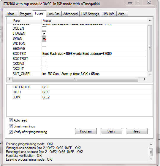

Mein Problem ist es, das ich den Mega zwar flashen kann. Aber nichts tut
sich. Ich kann Fusebits schreiben und lesen und AVR-Studio gibt mir die
Signature zurück.Auch habe ich an PINB1 die Takt über das Bit CLKOUT
messen können. Auslesen kann ich das Programm auch, zwar in
Maschinencode aber es wurde aufjedenfall etwas in den Speicher gebrannt.

von Michael (Gast)
Wie änderst du die Fuses ?

von Ronald (Gast)
Ändere ich mit dem AVR-Studio. So wir es Aussieht funktioniert das.
Gut wenn es funktionieren würde, müsste es blinken...

Ist jetzt zwar nicht das Problem, aber JTAGEN schaltest du am besten
gleich mal aus.

JTAGEN ist jetzt aussgeschaltet.

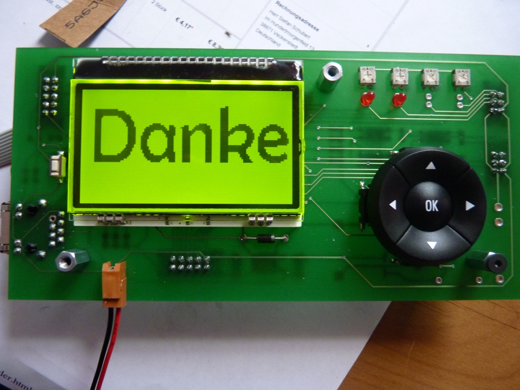

Hier noch 2 Fotos von der Platine. Habe den Quarz ersteinmal wieder
runtergelötet. Ich denke das war die Verzweifelung.

von Ronald (Gast)
Danke das ihr mir geholfen habt.
Der Fehler war sehr eigenartig. Habe den Reset-Pin nocheinmal überprüft
und bin anscheind hart an VCC gekommen, auf einmal blinkt es. Verrückt.
Jetzt funktioniert es einwandfrei und ich kann loslegen!!!
