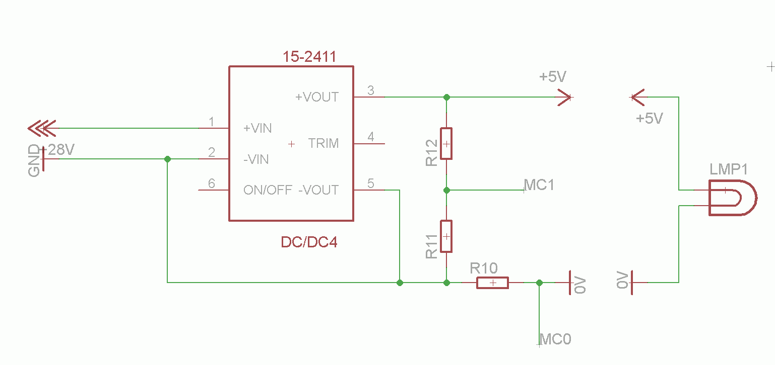

ich hab ein Verständnissproblem beim Strom- bzw Spannungsmessen an
mehreren Spannungsquellen.
An einer einzelnen Spannungsquelle denk ich weis ich wie es
funktioniert(siehe Bild01). Einfach zum Strommessen den A/D-Wandler den
Spannungsabfall über den Shunt(R10), der sich zwischem Verbraucher(zB
Lampe)in GND befindet, messen lassen und zum Spannungsmessen einfach nen
Spannungsteiler(R11 + R12) verwenden.

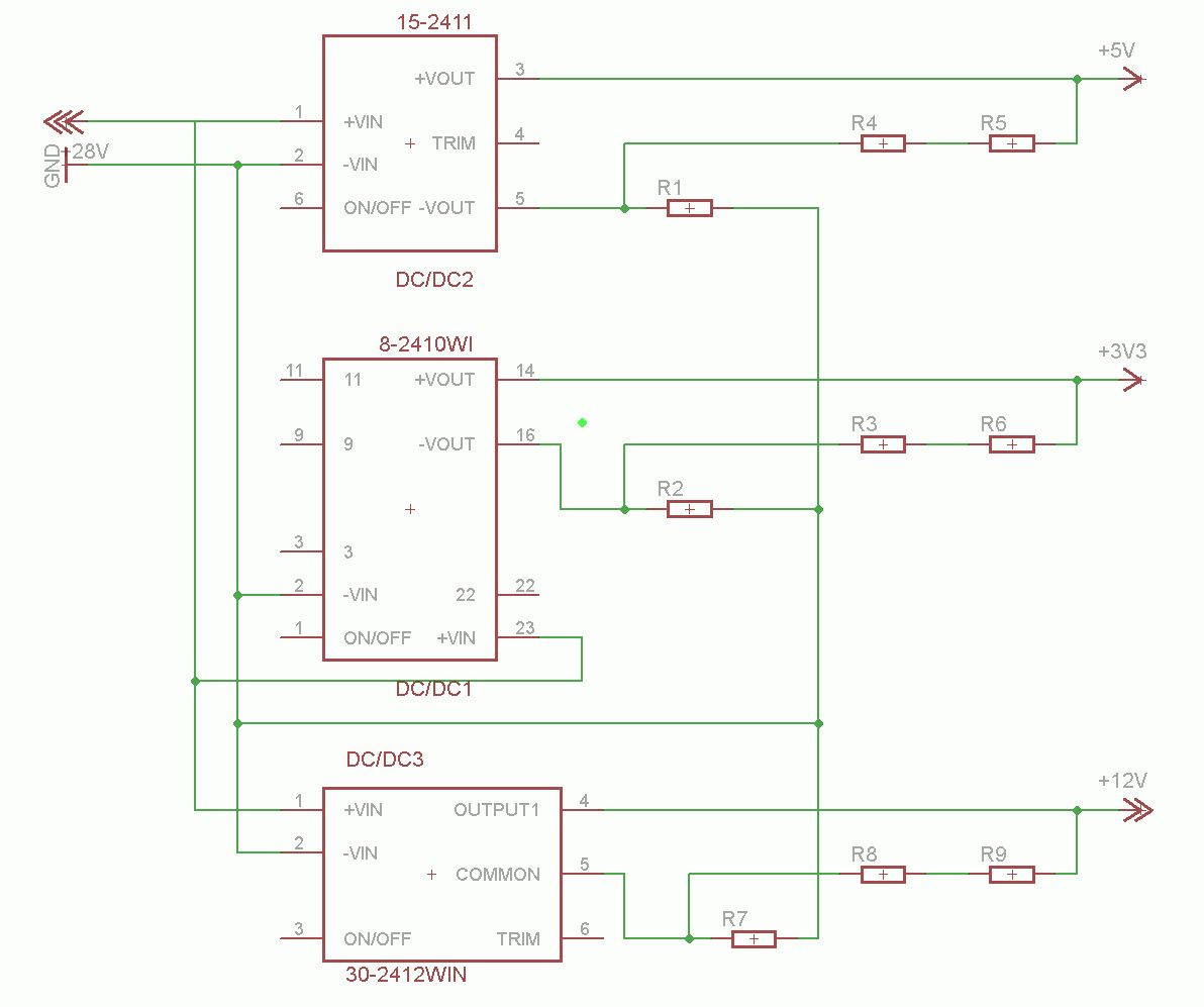

Was ist jetzt aber wenn man mehrere Quellen hat? Ich benötige für eine
Schaltung 3,3V, 5V und 12V die ich über drei Spannungswandler aus einem
28V Akku generiere (siehe Bild02). In einem anderen Forumsthema wurde
mir gesagt das man sämtliche GNDs zusammen schliessen soll dann hab ich
aber nur ein GND wie kann ich dann 3 Ströme messen?
Ich hab mal aufgebaut so wie ich denk das es funktioniert, bin mir aber
nicht sicher...
Bin für jede Hilfe dankbar.
mit 3 Shuntwiderständen, die jeweils in der Plusleitung liegen.
siehe: Highside current measurement
Gruss Klaus

Zerstöre ich damit nicht den A/D-Wandler? Hast du mir vielleicht ein
Beispielschaltplan?
Google: "Highside current measurement" hilft :))
Ich find lauter ICs die ich dafür verwenden kann INA169 usw. Aber leider
sind alle die ich finde SMD. Gibts denn keine normalen?
