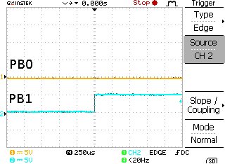

Ich habe mir das Signal mit dem Oszi angeschaut. Wenn ich den Taster PB1
drücke, liegt an PB1 HIGH-Pegel an. An PB0 bleibt der Pegel auf LOW.
Also hab ich schon mal keine ungewollte Verbindung zwischen den beiden
Pins.

von maggie (Gast)
Vielleicht noch als Ergänzung:
Im Anhang befindet sich das Oszibild, wenn ich auf den Taster auf PB1
drücke. Man kann sehen, dass keine Rückwirkungen bestehen.
Und auch nochmal: An PORTA funktioniert das Ganze. Deshalb kann es wohl
auch nicht am PORTC liegen (z.B. JTAG).

von maggie (Gast)
Karl heinz Buchegger schrieb:
> Was ist jetzt mit dem Einfachst-Testprogramm?
Auch beim Minimalprogramm gibts keinen Unterschied.
An PORTB gehts nicht an PORTA gehts.
von maggie (Gast)

von maggie (Gast)
So ich habe die Ursache des Problems gefunden. PB1 war nicht 100% sauber
angelötet. Jetzt funktioniert alles so wie es soll.
Viele Dank für eure Geduld.

von maggie (Gast)
NurEinGast schrieb:
> Na dann kann ich ja jetzt mein Testboard wieder anders verwenden.
> Ich fand Dein Problem interessant und hatte eben Deine Software in mein
> Testboard gebrannt und mit Debugger schauen wollen, was da passiert :-)
> Hatte aber kein Problem gefunden und wollte Dich gerade fragen ob es
> nicht vielleicht doch irgendwie an der HW liegen könnte.
> Mir ist zwar nicht wirklich klar, warum dieses Fehlerbild auftritt, wenn
> PB1 nicht sauber verlötet ist - aber egal. Wenn alles läuft - auch gut.
Mir ist zwar auch nicht klar, was die defekte Lötstelle hier verursacht
hat. Das Oszibild gibt ja keinerlei Aufschlüsse darüber. Irgendwie schon
strange.
